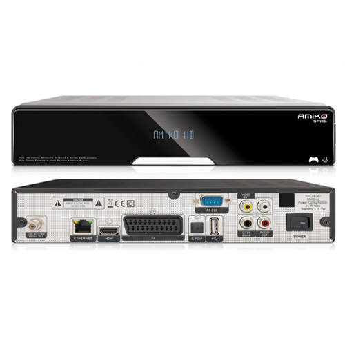

satsean Geplaatst: 30 april 2017 Geplaatst: 30 april 2017 Hallo Heb een twedehands Amiko spiel gekregen die niet wil opstarten, hij boot wel en gaat vervolgens naar tv drente, dan komt er een boodschap in beeld dat hij een module moet laden vervolgens doet hij niets meer. Kan ik hier andere software opzetten dmv Usb en welke software moet er op deze box. kan er geen ander typeaanduiding op vinden wel in kleine letters Full hd digital satellite receiver & retro game consol with conax embedded card reader & mediaplayer heb al van alles geprobeerd maar het lukt me niet om hem aan de gang te krijgen,doe vermoedelijk iets verkeerds wie kent dit soort Amiko Satsean I dream dream dreaming800 S/C met sundtek Usb stick,8000 2xS /C/T/ Hdd/NasDiverse schotels Draaibaar,Vast en Wave Frontier T90 met Emp16/1 switch Draaibare Deltastar 120 in nieuwstaat met Invertum flens lnb

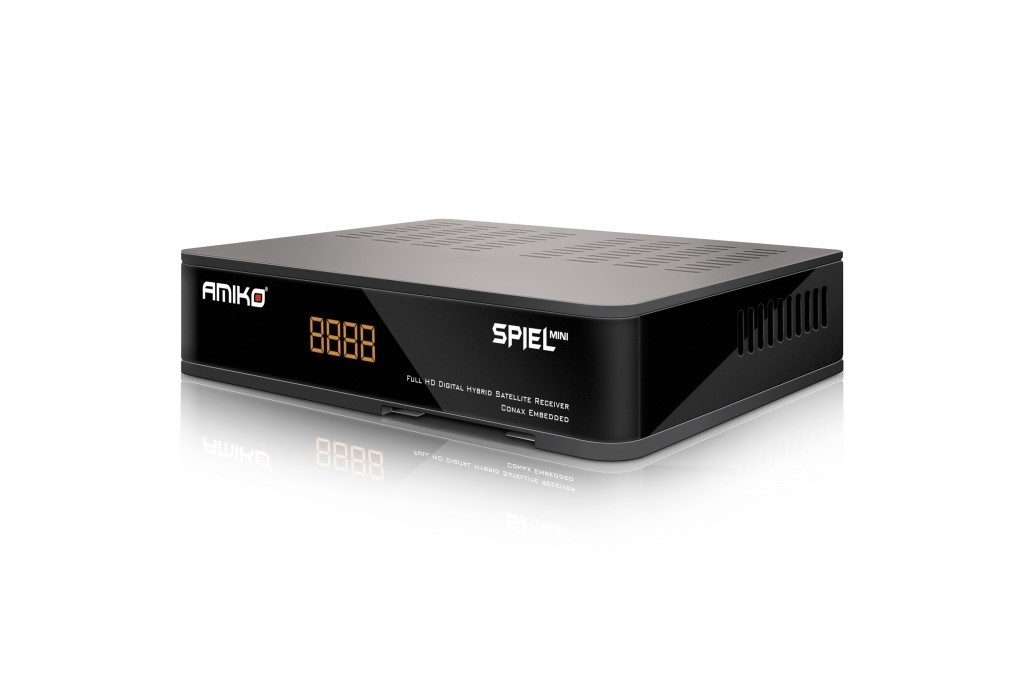

smetje limb.BE Geplaatst: 30 april 2017 Geplaatst: 30 april 2017 (aangepast) heb je hem aan het netwerk hangen..kijk eens of je hem verder online kan updaten anders software op een usb stick zetten en zo verder flashen is het deze ontvanger of is het deze ontvanger 30 april 2017 aangepast door smetje limb.BE Db. 900UHD 2X. 4x twin lnb 1x bosat 1.50m .Dreambox 7020hd v2 . Dreambox 800 Db 8000 1x. Db 800se Db 2X 500HD Sab unix triple 2x. Xsarius Galaxy 4K. Gigablue trio. Gigablue Quad Plus. Zgemma H7 Cabel en Sat Samsung UE65MU7070 4K Ultra HD Smart LED Samsung UE46F6650SSXXN led 1x LG 60"lb 870v
satsean Geplaatst: 1 mei 2017 Auteur Geplaatst: 1 mei 2017 Hoi Smetje Het is de twede box dus geen mini Satsean I dream dream dreaming800 S/C met sundtek Usb stick,8000 2xS /C/T/ Hdd/NasDiverse schotels Draaibaar,Vast en Wave Frontier T90 met Emp16/1 switch Draaibare Deltastar 120 in nieuwstaat met Invertum flens lnb
smetje limb.BE Geplaatst: 1 mei 2017 Geplaatst: 1 mei 2017 (aangepast) dan zou ik deze er eens opzetten met een geformateerde usb stick even douwnloaden ..geef dat even in bij goole Amiko_Spiel_v1.2.03_conax.rar 1 mei 2017 aangepast door smetje limb.BE Db. 900UHD 2X. 4x twin lnb 1x bosat 1.50m .Dreambox 7020hd v2 . Dreambox 800 Db 8000 1x. Db 800se Db 2X 500HD Sab unix triple 2x. Xsarius Galaxy 4K. Gigablue trio. Gigablue Quad Plus. Zgemma H7 Cabel en Sat Samsung UE65MU7070 4K Ultra HD Smart LED Samsung UE46F6650SSXXN led 1x LG 60"lb 870v
Ghanssie Geplaatst: 1 mei 2017 Geplaatst: 1 mei 2017 https://www.sat-support.tv/getfile.php?a=1385 Kopieer de software op een usb stick (fat32 geformatteerd) Plaats hierna de usb stick in de Amiko.Updaten:Menu > Systeem > Software update > Update van USB > Selecteer bestand van USB Stick > Update mode: Software met bootloader > Start.
satsean Geplaatst: 8 mei 2017 Auteur Geplaatst: 8 mei 2017 Hoi Ghanssie & Smetje & Eduard Bedankt is gelukt Zal eens gaan spelen met deze voor mij nog onbekende box. Satsean I dream dream dreaming800 S/C met sundtek Usb stick,8000 2xS /C/T/ Hdd/NasDiverse schotels Draaibaar,Vast en Wave Frontier T90 met Emp16/1 switch Draaibare Deltastar 120 in nieuwstaat met Invertum flens lnb
