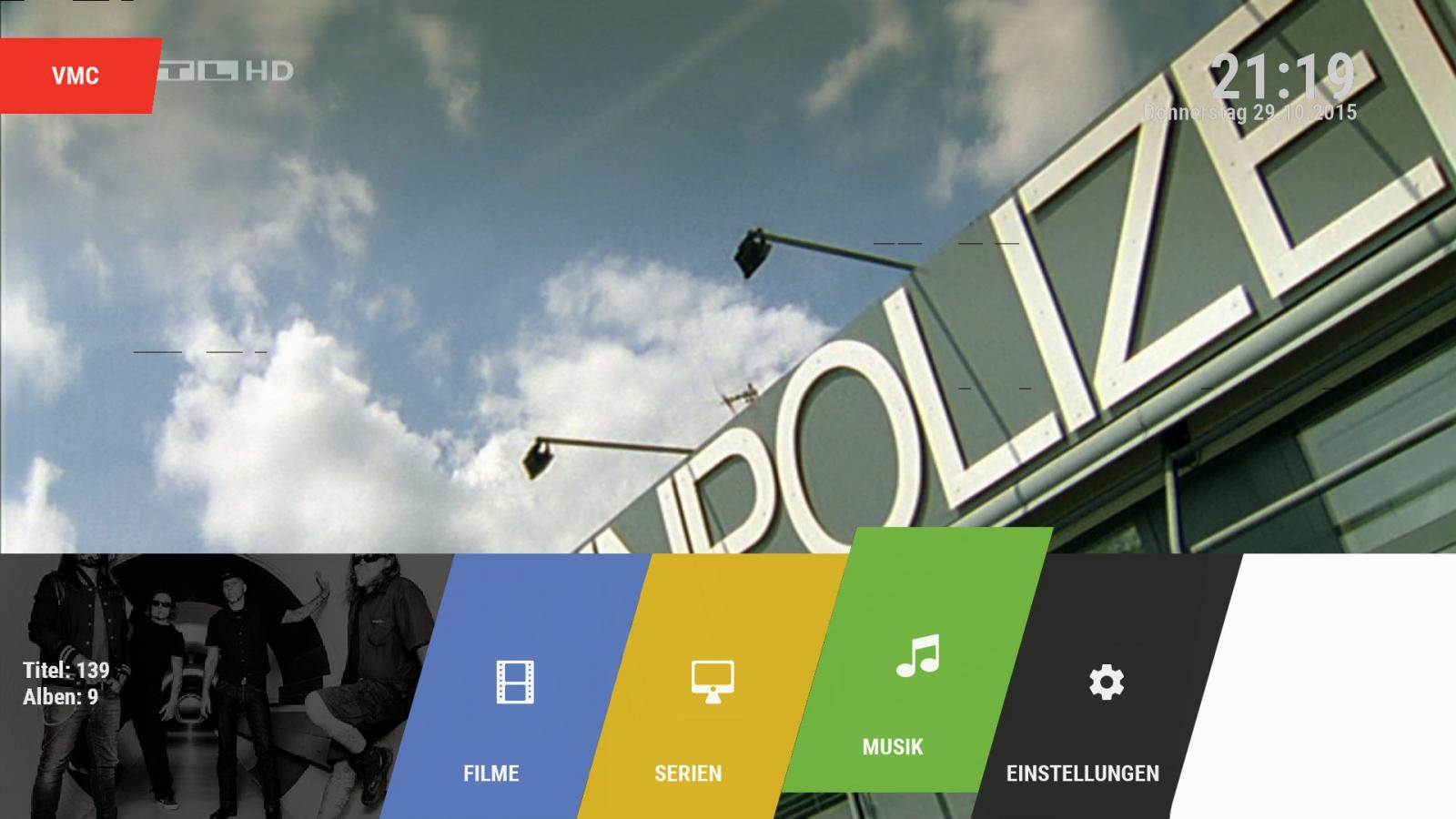

Tonskidutch Geplaatst: 12 mei 2017 Geplaatst: 12 mei 2017 Eiditor de editor voor filmnamen... bestaat maar ik zou eens zoeken naar een plugin soortgelijk aan de VMC daar kun je heel fijn sortereingen mee maken en DUS betere overzichten van heel veel opnames genereren When It's Cold I'd Like To Die Moby
