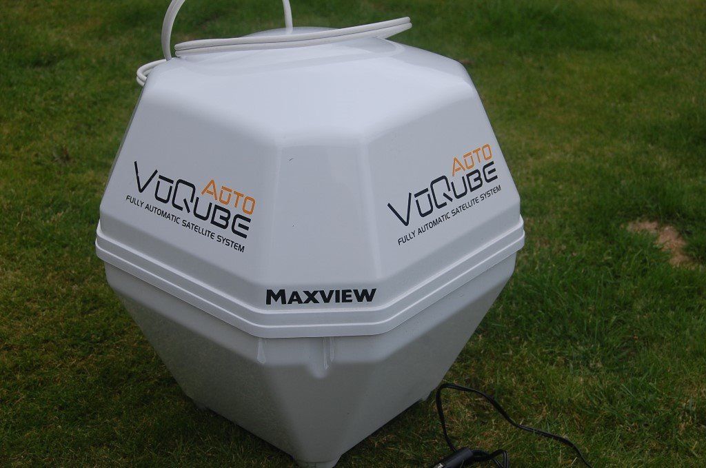

satede Geplaatst: 10 juni 2017 Geplaatst: 10 juni 2017 Ik heb een camper gekocht waar deze schotel op zit. Nu zei de verkoper dat deze alleen geschikt is voor astra 1. Klopt dit of kan je hem gewoon ook op de astra 3 laten zoeken ? The birdman has left the building
smetje limb.BE Geplaatst: 10 juni 2017 Geplaatst: 10 juni 2017 is het deze dan zou ket toch moeten werken Db. 900UHD 2X. 4x twin lnb 1x bosat 1.50m .Dreambox 7020hd v2 . Dreambox 800 Db 8000 1x. Db 800se Db 2X 500HD Sab unix triple 2x. Xsarius Galaxy 4K. Gigablue trio. Gigablue Quad Plus. Zgemma H7 Cabel en Sat Samsung UE65MU7070 4K Ultra HD Smart LED Samsung UE46F6650SSXXN led 1x LG 60"lb 870v
Sprietje Geplaatst: 10 juni 2017 Geplaatst: 10 juni 2017 Beste satedeNatuurlijk kun je die op de Astra 23,5 laten zoeken maar al hij hem vindt, zul je toch alleen maar de zenders RTL Tele Letzeburg, Ocko en TV Lux kunnen ontvangen omdat die zenders op een hele makkelijke transponder zitten. De Nederlandse zenders zul je niet of nauwelijks kunnen ontvangen met deze 35cm schotel. Een leuke schotel om in Engeland te gebruiken om de Engelse zenders te ontvangen die daar snoeihard binnen komen vanwege de enorme bundeling van signaal.
satede Geplaatst: 10 juni 2017 Auteur Geplaatst: 10 juni 2017 Oke,dus ik kan hier geen Nederlandse zenders mee ontvsgen in Italië ? Ook niet met een andere lnb ? The birdman has left the building
Moderator ceesv Geplaatst: 10 juni 2017 Moderator Geplaatst: 10 juni 2017 Je kan wel een grotere schotel gebruiken, een andere LNB zal niet helpen. Gaat niet bestaat niet! 65" 4-K OLED, Vu+ Duo 4K SE BT, Vu+ Solo 4K, Rebox-8500, Rebox-8000, Wavefrontier T-90, Satlook Digital NIT, Megasat HD5 Combo Gebruik je een advertentie blocker? Maak dan een uitzondering voor onze website. Zonder advertentie (inkomsten) kan deze site niet voortbestaan.

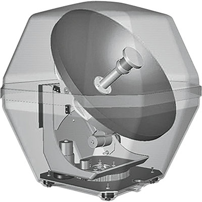

Sprietje Geplaatst: 11 juni 2017 Geplaatst: 11 juni 2017 (aangepast) Nee beste satede, je kunt er ook geen andere lnb op zetten. Het is namelijk een heel speciale lnb, zie de afbeelding van de binnenzijde van de automatische schotel.In het noorden van Italië is het signaal van de Astra 23,5 vergelijkbaar met Nederland maar in midden en Zuid-Italië is het iets zwakker.Ik zou zeggen, probeer het hier in Nederland of je de Nederlandse zenders kunt ontvangen. Misschien lukt het bij onbewolkt weer. Tja, het is net of je met een chemisch toilet aan het wandelen bent. 11 juni 2017 aangepast door Sprietje
