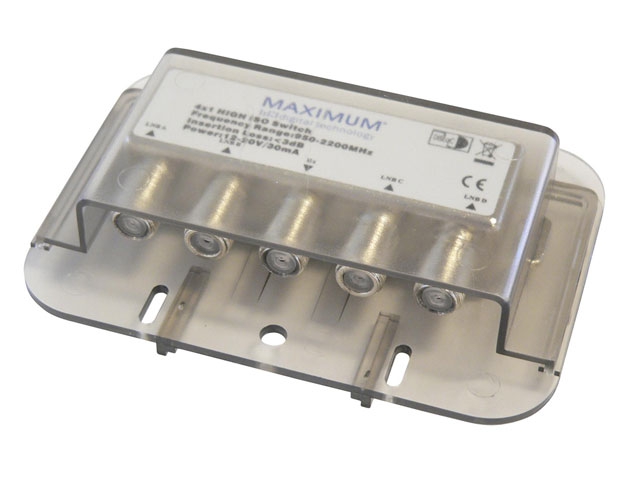

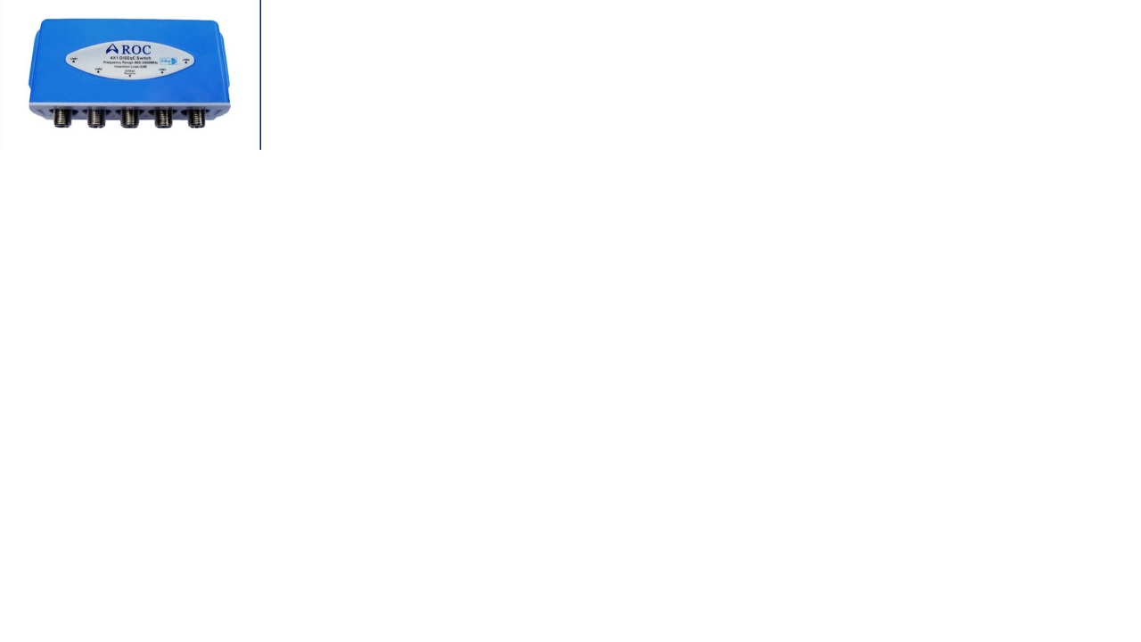

smetje limb.BE Geplaatst: 13 juni 2017 Geplaatst: 13 juni 2017 (aangepast) ik heb deze,en voor mijn part werkt het idem en je kan ook effe googelen voor de info van spanning verbruik EMP MAXIMUM ROC 13 juni 2017 aangepast door smetje limb.BE Db. 900UHD 2X. 4x twin lnb 1x bosat 1.50m .Dreambox 7020hd v2 . Dreambox 800 Db 8000 1x. Db 800se Db 2X 500HD Sab unix triple 2x. Xsarius Galaxy 4K. Gigablue trio. Gigablue Quad Plus. Zgemma H7 Cabel en Sat Samsung UE65MU7070 4K Ultra HD Smart LED Samsung UE46F6650SSXXN led 1x LG 60"lb 870v

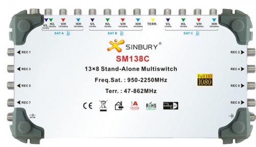

Sprietje Geplaatst: 22 juni 2017 Geplaatst: 22 juni 2017 (aangepast) Beste henk@antwerpenEr bestaan multiswitches die geen eigen voeding hebben maar gevoed worden door de satellietontvanger(s) die in gebruik zijn.Dat noemen ze:Receiver powered multiswitchofStand-alone multiswitchIk begrijp dat je 3 lnb's wilt aansluiten dus heb je 12 ingangen nodig. Omdat er bijna altijd ook nog een teresterial aansluiting bij zit moet je dus zoeken op 13 ingangen.7 aansluitingen is niet bebruikelijk maar wel 8.Je zoekt dus even op internet met:- Multiswitch receiver powered 13x8of- Multiswitch stand-alone multiswitch 13x8 Bijv. ook deze: http://www.polytron.de/index.php/en/13-inputs/501-multiswitches-stand-alone-13-inputs 22 juni 2017 aangepast door Sprietje
