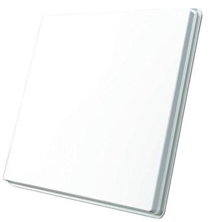

Wie kan mijn helpen aan info voor het ontvangen van http://nl.kingofsat.net/pack-maxtv.php op een vlakke schotel (16.0E). Is dit mogelijk? Is er iemand die zijn /haar ervaringen wil delen?

Volgens https://www.satbeams.com/footprints?beam=7042
heb je te maken met 49-50 dBW aan signaal, met een recommended dish grootte van 60 cm.
Dit is net een tikkie minder dan Astra 2 @ 51 dBW
Een triax TDS 64 heeft een gain van 35.8 dBi.
Een selfsat H50D1 zou een gain hebben van 36.1 dBi.
https://www.sat4all.com/forums/topic/353097-selfsat-antennes-welke-is-de-beste-wie-ervaring/
De selfsat H50D1 zou volgens mij wel moeten werken. Je hebt allemaal niet heel veel regenreserve over, maar het zou wel moeten werken.
om goed te zijn neem je zeker al een schotel van 1 m voor 16°E

Je hebt hier in Nederland 50bBw EIRP signaal. Daar zou je een schotel van 50-60cm voor moeten hebben.
Maar ze werken wel met DVB-S2, SR 30.000 fec 3/4 en dat zijn geen eenvoudige parameters.
Bovendien heeft die satellet op 11512 MHz zowel transponders die horizontaal als verticaal gepolariseerd zijn. Dat vergt een hele goede skew afstelling.
Ik zou hier zeker niet de kleinste vlakantenne voor kiezen maar de Selfsat H50D. Deze kan met 48 dBw EIRP toe.
Die koop je voor 138,95 Euro

Allen heel hartelijk bedankt voor de snelle reacties. Momenteel kijk ik nog met een 78cm triax op een rotor (niet meer heel goed afgesteld i.v.m werking van de houten schuur) en dat voldoet prima. I.v.m. het verhuizen naar een appartement met balkon vol op het zuiden, ben ik op zoek naar iets passende, vandaar.
Als het lukt ook nog eens met een rotor.
Ik ga dit eerst even overleggen en daarna gaan we over tot kopen.
