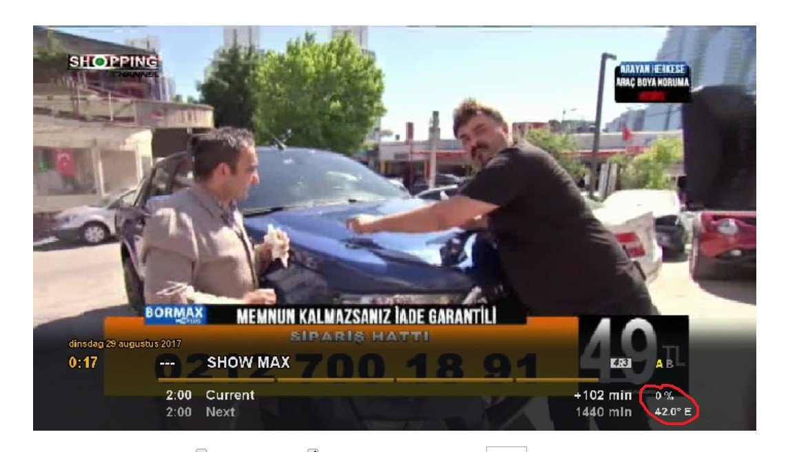

VinnyAMS Geplaatst: 13 augustus 2017 Auteur Geplaatst: 13 augustus 2017 Update eindelijk ATV avrupa erop gekregen 5 seconden kunnen kijken en toen viel het signaal weg. Bij de signaal zoeker reageert hij ook niet

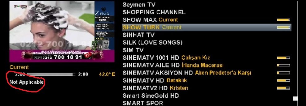

VinnyAMS Geplaatst: 28 augustus 2017 Auteur Geplaatst: 28 augustus 2017 (aangepast) Beste Forum leden. Ik heb met een heleboel hulp van Smetje Limb.BE een heleboel voor elkaar gekregen. Hij heeft zelfs voor elkaar gekregen dat ik Shomax en Showturk heel even kon kijken. Maar nu is het geval dat ik bij show turk en showmax geen signaal krijg en er staat in de lijst nu not Applicable moest ik even opzoeken niet beschikbaar dus. Tijdens het typen van dit bericht had ik wel weer heel even beeld/signaal. iemand nog een idee? 28 augustus 2017 aangepast door VinnyAMS
smetje limb.BE Geplaatst: 29 augustus 2017 Geplaatst: 29 augustus 2017 Tja je signaal Valt op die zenders weg Normaal als je toen we beeld hadden met ,45% signaal... veel te weinig Op andere posten had je wel ,+- 80% zag ik gisteren avond 1 Db. 900UHD 2X. 4x twin lnb 1x bosat 1.50m .Dreambox 7020hd v1& v2 . Dreambox 800 Db 8000 1x. Db 800se Db 2X 500HD Sab unix triple 2x. Xsarius Galaxy 4K. Gigablue trio. Gigablue Quad Plus. Zgemma H7 Cabel en Sat Samsung UE65MU7070 4K Ultra HD Smart LED Samsung UE46F6650SSXXN led 1x LG 60"lb 870v
VinnyAMS Geplaatst: 29 augustus 2017 Auteur Geplaatst: 29 augustus 2017 Vandaag is de satellietmonteur langs geweest. Hij heeft de satelliet bijgesteld maar vertelde wel dat het signaal van showmax altijd zwak is. Hij heeft de f connectors allemaal opnieuw aangesloten. Ook heeft hij als tip meegegeven de kabel van de muur naar de box te vervangen voor een betere. Dus opgelost zit nu showmax te kijken. Bedankt iedereen voor het meedenken. Ook Marc bedankt voor je geduld.
