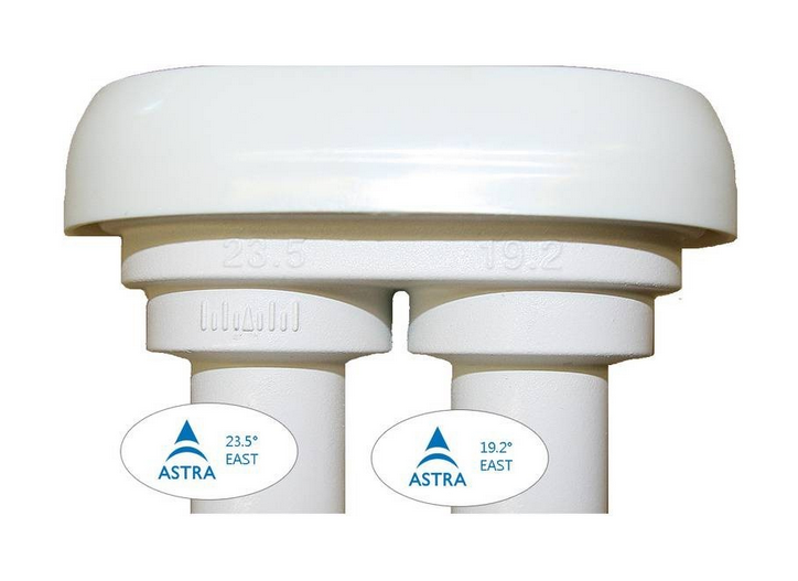

eddyverc Geplaatst: 4 augustus 2017 Auteur Geplaatst: 4 augustus 2017 Bedankt, Sprietje. Ik bedoel natuurlijk dat er niet veel zenders van TV-Vlaanderen meer zitten op Astra 19,2. Ik heb verkeerdelijk geschreven Astra 23,5. Op je foto van de LNB staat 23,5 links en 19,2 rechts. Op mijn LNB-kop staat niets, maar zoals ik al zei neem ik aan dat Astra 23,5 links zit van achteraan bekeken en die zit dan ook in de klem. Nog een fijne dag gewenst !

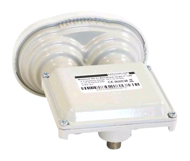

Sprietje Geplaatst: 4 augustus 2017 Geplaatst: 4 augustus 2017 Het klopt dat er bij de Maximum XO-31 niets op staat want het is een monoblock dat voor diverse satellietcombimaties gebruikt kan worden.Bijv. de Eutelsat 9 en 13 oost op een 60cm schotel,bijv. Eutelsat 13 en 16 oost voor een 80cm schotel,bijv. Eutelsat 10 en 13 oost voor een 80cm schotel,bijv. Eutelsat 7 en 10 oost voor een 80cm schotelen ook wordt hij gebruikt voor de Astra 19,2 en 23,5 voor een 60cm schotel maar dan heb je geen optimale ontvangst. Bij een monoblock staan de antennes namelijk recht, bij een duo-lnb die bedoeld is voor de ontvangst van de Astra 19,2 en 23,5 staan de antennes schuin. Dan heb je pas een optimale ontvangst.Een duo-lnb is dan ook niet hetzelfde als een monoblock ook al is de afstand van de twee lnb's hetzelfde.
eddyverc Geplaatst: 4 augustus 2017 Auteur Geplaatst: 4 augustus 2017 De Maximum XO-31 is inderdaad een Monoblock Single 3° LNB, Sprietje. Zou het helpen als ik een DUO-LNB plaats ?
Sprietje Geplaatst: 4 augustus 2017 Geplaatst: 4 augustus 2017 (aangepast) Legio mensen gebruiken de Maximum XO-31 voor de ontvangst van de Astra 19,2 en 23,5 omdat deze klein en plat is. Zeker ook voor automatische schotels waar het een probleem is als de behuizing te hoog is want dan klapt die bij het neerklappen van de schotel op het dak van de camper.De ontvangst van een echte duo-lnb zal wel een fractie beter zijn maar dat merk je alleen bij regen als de ontvangst net op het minimale randje is waarbij je nog beeld hebt.Bij normaal weer doet deze het gewoon goed dus geen reden om een andere te kopen. 4 augustus 2017 aangepast door Sprietje

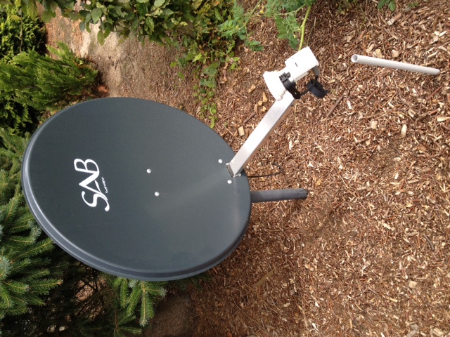

eddyverc Geplaatst: 4 augustus 2017 Auteur Geplaatst: 4 augustus 2017 (aangepast) De maat X (tussen de schotel op 40 %) en de voorkant van de LNB-kop bedraagt 44 cm., Sprietje. Hierbij vind je ook een foto van mijn schotel. Ik heb daarnet nog eens de test gedaan. Ik krijg zowel Astra 1 als Astra 3, maar ik moet de schotel wat verdraaien. Bedankt voor je blijvende bezorgdheid ! 4 augustus 2017 aangepast door eddyverc
Tonskidutch Geplaatst: 4 augustus 2017 Geplaatst: 4 augustus 2017 en der staat geen boom voor??? daar er verderop zon licht op de grond te zien is er moet zonlicht op de schotel zijn m.b.t. vrij zicht richting satelliet (dus geen schaduw) Revelations, Sunset Mix Alina Kiya, Full Intention
Sprietje Geplaatst: 4 augustus 2017 Geplaatst: 4 augustus 2017 Je hebt de lnb zo ver mogelijk naar achteren staan. Zet hem eens zo ver mogelijk naar voren. Veranderd er dan wat aan het signaal? Heb je dan nog steeds dat je de schotel iets moet verdraaien? Het moet minder worden. Richt anders de schotel optimaal uit op de Astra 23,5, deze is het zwakste. De Astra 19,2 knalt toch wel binnen. Wel de lnb 14 graden schuin zetten zoals ik eerde heb aangegeven. Gebruik daarvoor de hoek die ik gegeven heb.
