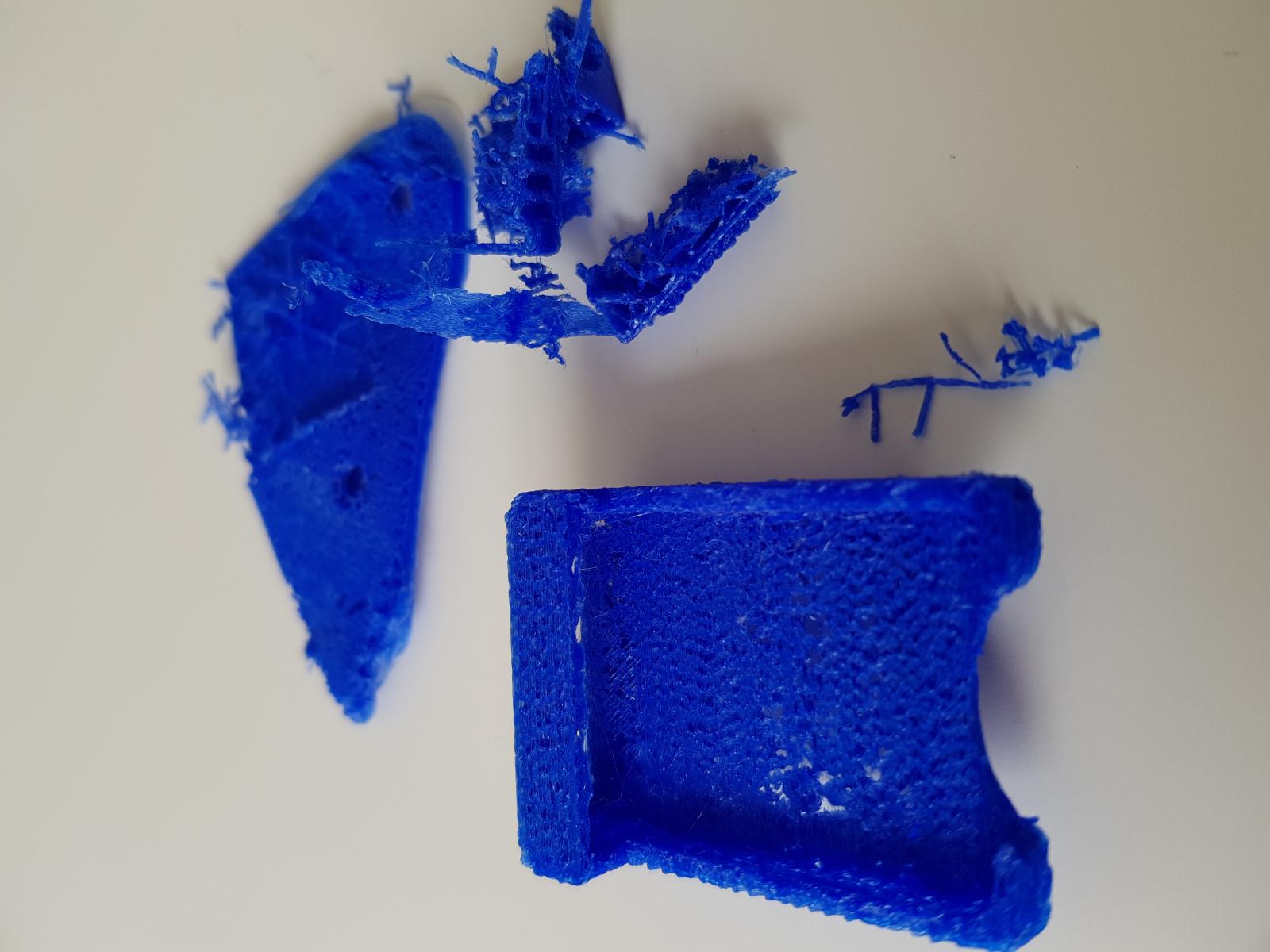

Vervolgens geprobeerd de houder voor de SD kaart adapter te printen, maar deze is geheel mislukt ,zie foto.
De structuur is veel te grof, je kijkt met uitzondering van de onderkant, van alle kanten tegen maaswerk (print structuur) aan, ik moest het met geweld van het, BuildTak, bed los trekken.
Nou is het geprint met 20 % vullingsgraad, zou dat de oorzaak kunnen zijn ?

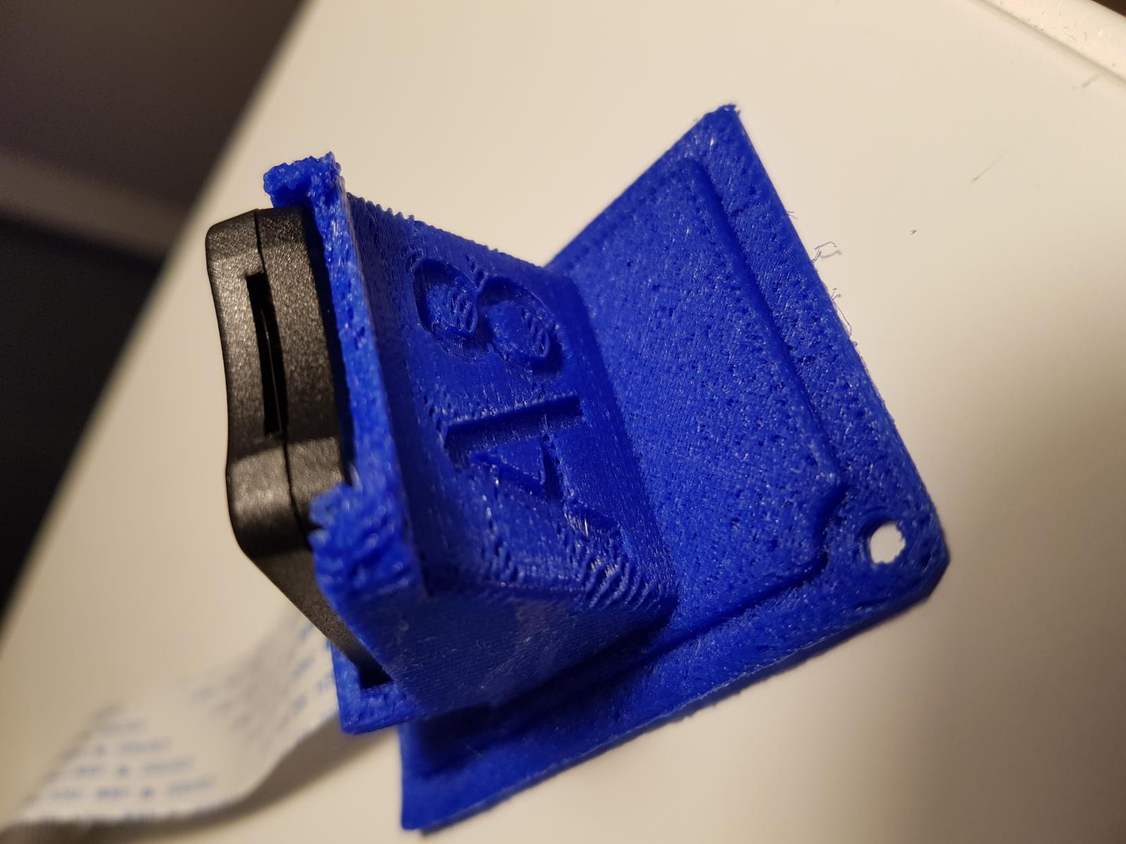

Deze heb ik nu geprint met 100 % vulling, zoals je ziet het model is goed maar een mooi glad oppervlak zou wel zo mooi zijn.
Alleen de vraag hoe krijg ik zo'n mooi glad oppervlak ? :(
Die ziet er bijna hetzelfde uit als mijn extruder button.
Te veel ruimte tussen de printlagen
Bij mij was het probleem dat het levelen toch niet goed was.
Extruder zat toch te hoog.
Nu gaat het a4 papiertje er met weerstand onderdoor en alle prints gaat perfect nu.
Bovenstaand bericht was bestemd voor het verkreukelde houdertje :)
