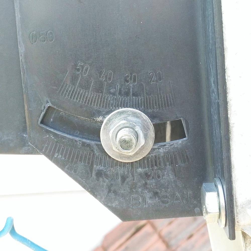

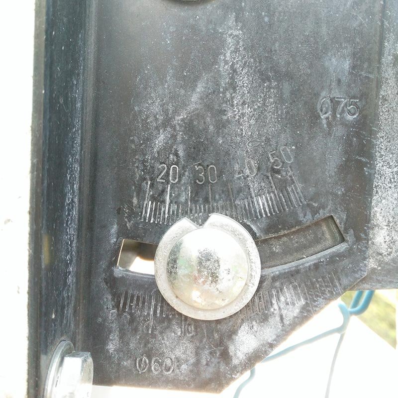

Heb je de lnb-houder van de 19,2 op de nul-positie staan?

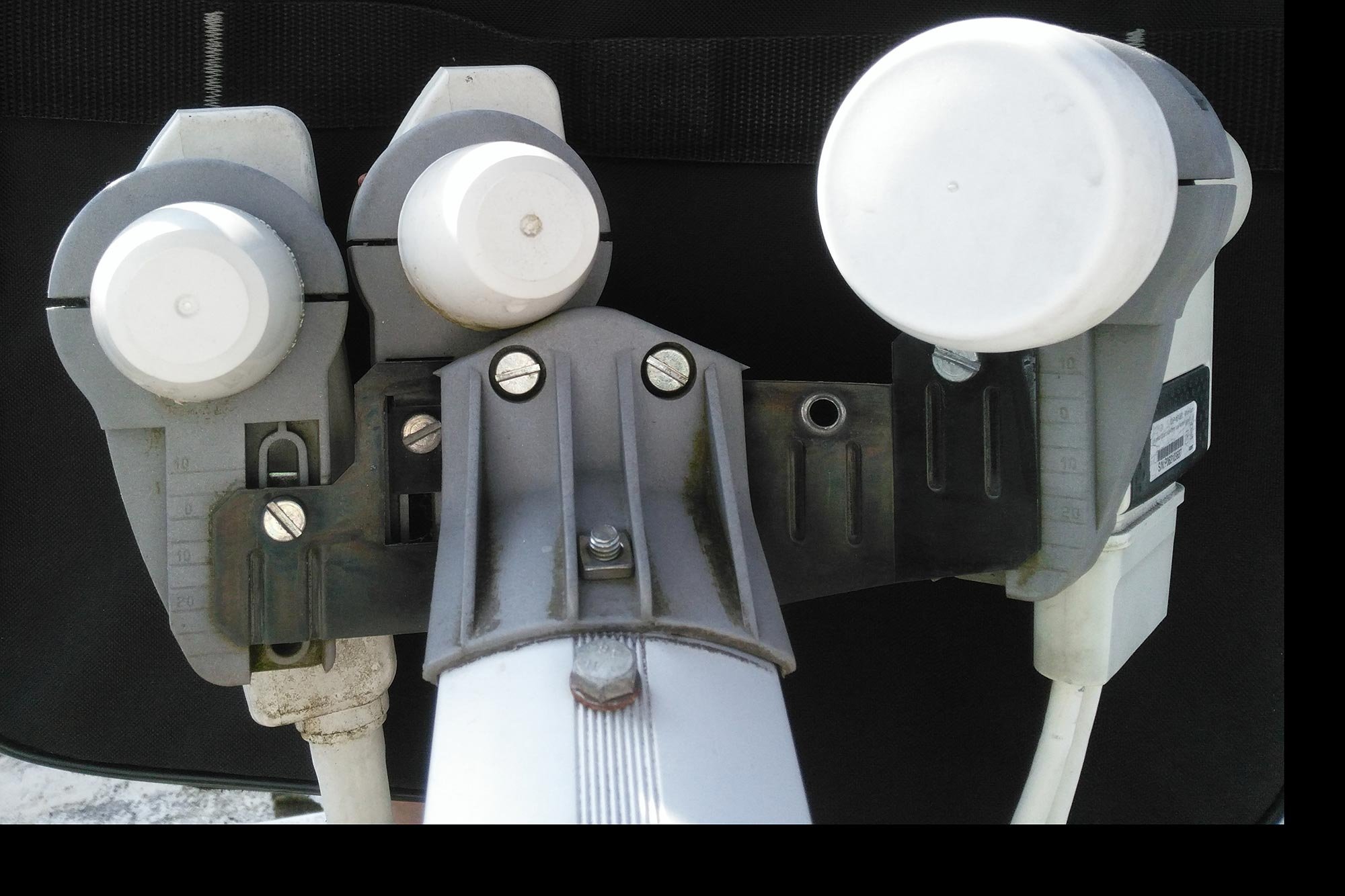

Maak eens een foto van de lnb's van voren genomen.
Geef ook eens aan welke lnb's je gebruikt.

De lnb voor de Astra 19,2 staat niet in de nul-positie maar ongeveer op plus 10. Als je deze goed hebt staan (op nul), moet je de elevatie van de schotel bijstellen zodat je optimaal signaal hebt. De overige lnb's moeten ook iets omhoog.
Tja de White Tech van Inverto is de minste van allemaal. Je zult al een flinke verbetering krijgen als je een Inverto Black Ultra zou nemen

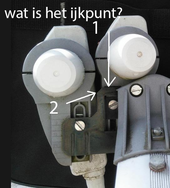

Sprietje bedankt. Voor de duidelijkheid wat is precies het ijkpunt: de bovenkant 1 of het hoekje 2, zie foto
aangepast door FtoA
Juist, die van de Astra 19,2. Dan de schotel optimaal afstellen op de Astra 19,2. Daarna de hoogte van de andere lnb's afstellen op maximale ontvangst.
aangepast door Sprietje
En de beugel is niet moeilijk wat bij te buigen. Dus bij de 28E LNB kan je eventueel proberen 'm wat naar links of rechts te houden, en dan zo nodig wat bij te buigen.
