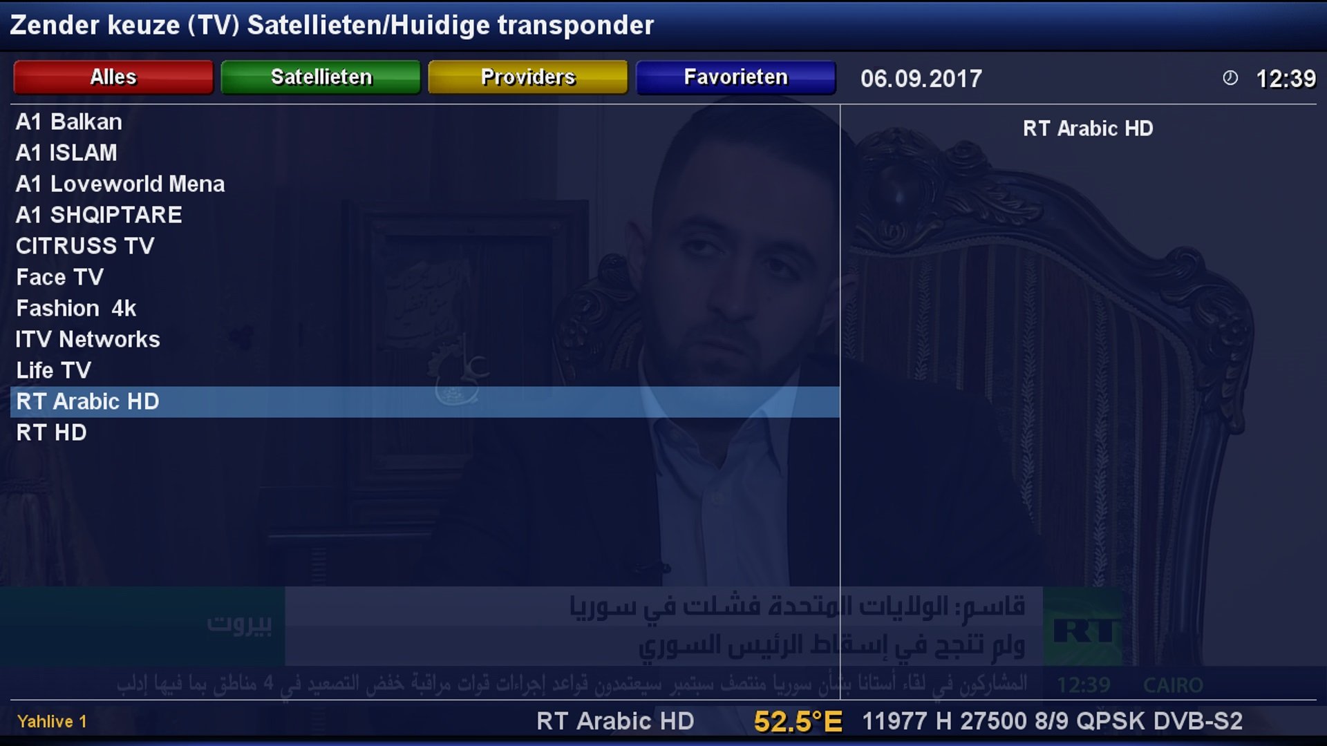

Van de MENA Beam heb ik wel stabiele ontvangst (6dB) van deze 2 frequenties:
[52.5°E] 12054 H 27500, 5/6, DVB-S, QPSK
[52.5°E] 11977 H 27500, 8/9, DVB-S-2, QPSK
