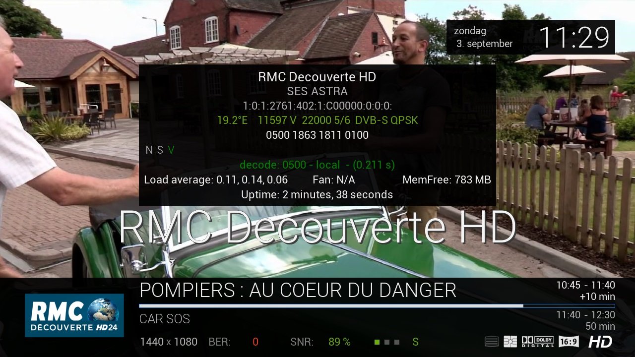

zoals @ zeeteefje heeft aangegeven, jouw aeskeys eens nakijken. Heb je alle spaties uit de  aeskeys verwijderd ?
Bij mij werken BFM TV, Cherie 25 en RMC Decouverte ook. (BFM BUSINESS behoort niet tot het tntsat pakket, wel BFM TV)
mijn interne tntsat [reader] config:
