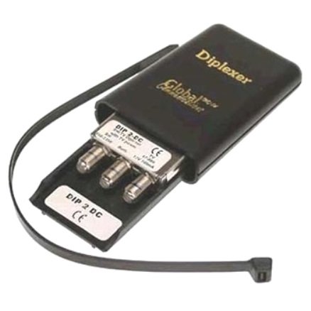

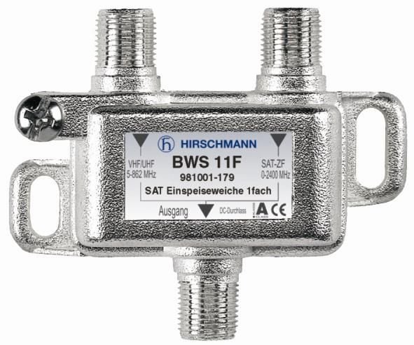

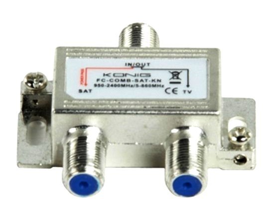

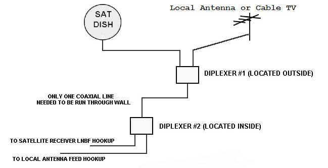

Je kunt de signalen van de schotelantenne en de "harkantenne" gewoon over één coxkabel laten lopen.
Buiten voeg je de twee signalen samen met een diplexer en binnen bij de tv splits je de signalen weer met eenzelfde diplexer.

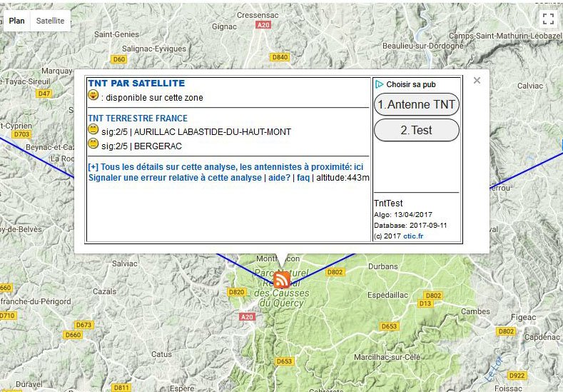

Als het enkel voor privaat gebruik is dan heeft Sprietje jou reeds de oplossing gegeven . Echter onder één voorwaarde dat je ontvangst hebt via DVB-T . Ik twijfel wel qua goede ontvangst.
Heb even een TNT test gedaan voor Labastide-Murat en deze is echt niet schitterend . Beide zendmasten liggen zo een 70 km van bij jullie vandaan en dit is toch heel ver voor goede ontvangst. ( zie plaatje )
Kijk eerst even rond in het dorp , of vraag even na of er mensen zijn die kijken via een gewone antenne.
Indien niet wordt het allemaal via satelliet , Franse zenders via TNT Sat op 19,2°E en Vlaamse zenders op 23,5°E.
