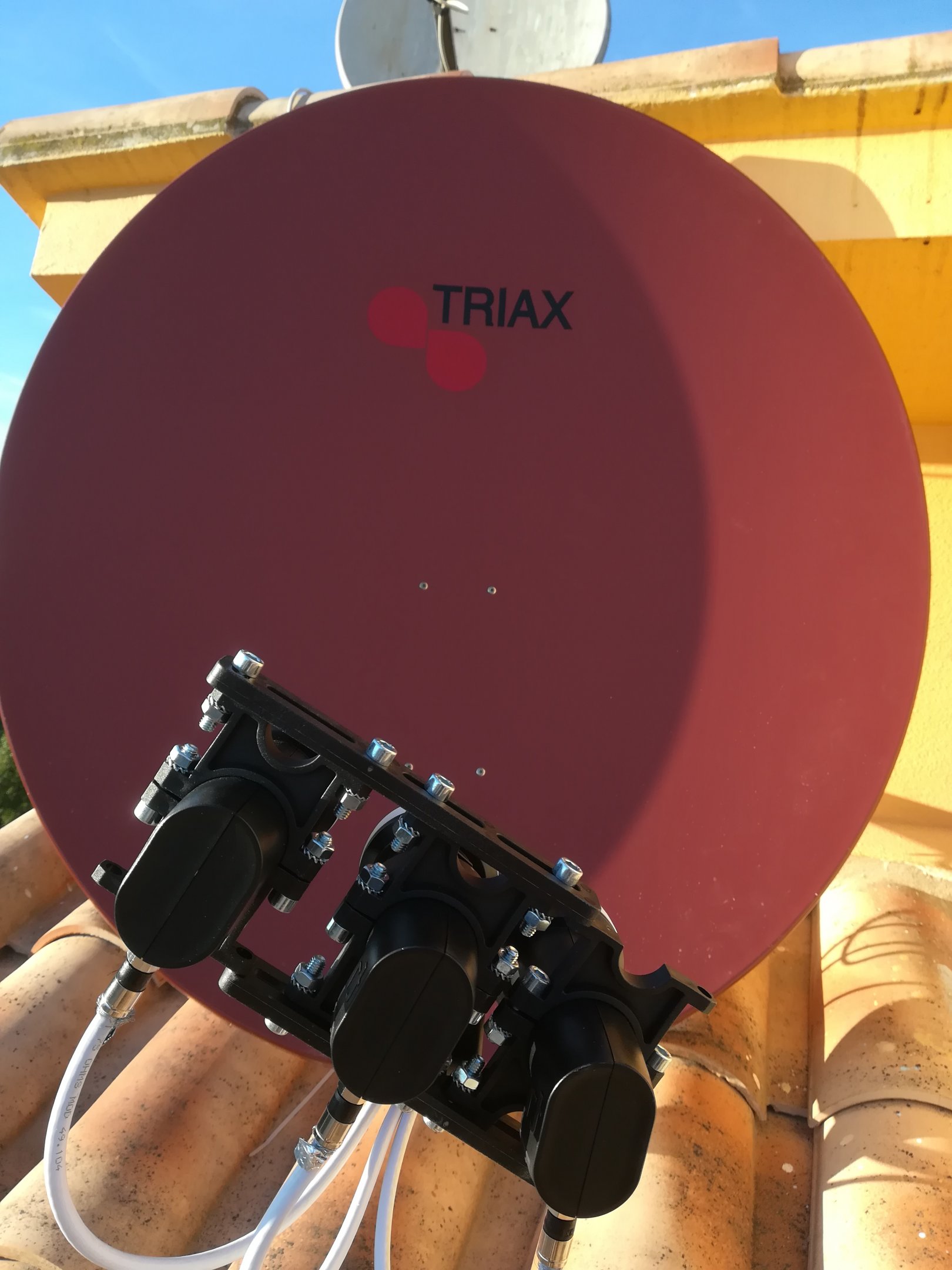

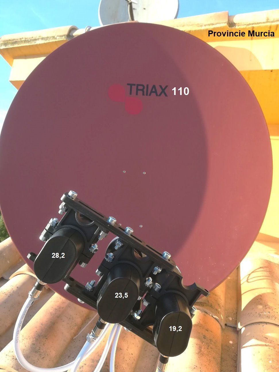

Beste georges
Je hebt weer een hele mooie foto genomen.
Mooi dat je nu de drie Astra satellieten kunt ontvangen. Maar de afstellingen zijn nog verre van ideaal.
Ik heb de foto eens goed bekeken en de skews van de lnb's staan niet goed. Ja ik heb gezien dat de foto 3,5 graad schuin genomen is.
De 3-voudige lnb-houder staat precies 29 graden schuin zoals ik had opgegeven. De lnb staan als volgt van links naar rechts:
Astra 28,35 moet op 25° staan maar staat op 29°
Astra 23,5 moet op 21° staan maar staat op 27°
Astra 19,2 moet op 17° staan maar staat op 11°
Dit geeft geen maximale ontvangst.
Heb  je de skew van de lnb's bepaald op maximale signaalkwaliteit of heb je ze niet helemaal goed afgesteld?
Verder nog een paar tips.
De linker lnb voor de Astra 28,35 moet gericht worden op de linker rij popnagels in de schotel.
De rechter lnb voor de Astra 19,2 moet gericht worden op de rechter rij popnagels in de schotel.
Verder moet de voorzijde van alle drie de lnb's mooi uitgelijnd worden.
Hiertoe plak je met plakband een touwtje aan de schotel vast op 40% van de hoogte van de schotel precies in het midden, dus midden tussen de popnagels.
Je houd het touwtje strak tot aan de middelste lnb.
Met deze lengte van het touwtje zwaai je nu naar de twee andere lnb's en die moeten op dezelfde afstand staan, dus mooi in de radius van de brandpuntafstand van de schotel.
Verder ga ik er van uit dat de afstanden van de lnb's zijn afgesteld zoals ik heb aangegeven gemeten van kuiltje tot kuiltje in de kap.
aangepast door Sprietje
Ik heb de lnb's eerst op de opgegeven graden gezet daarna heb ik ze op signaalsterkte afgesteld maar de graden niet meer nagekeken afstand kuiltjes is zoals opgegeven.
Mvg georges1
Nou dat is dan een flinke afwijking t.o.v. de berekende skew, 4° en 2x6° maar niet onmogelijk.
Hoe is je signaalkwaliteit?
Ben je er tevreden mee?
Ik heb de belichting van de foto nog aangepast zodat he lnb's en houder beter zichtbaar zijn.
