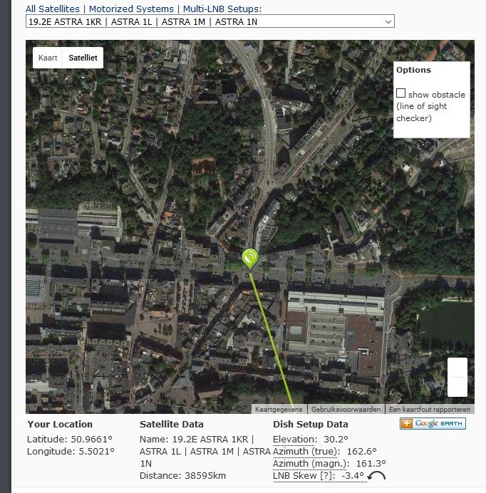

Tonskidutch Geplaatst: 28 december 2017 Geplaatst: 28 december 2017 (aangepast) heb je ook een dishpointer dot com op jou locatie bekeken wegens de Richting ? op dishpointer dot com staat ook de elevatie en skew voor je schotel neem de kop van 19.2 Oost als midden dan komt die 23,5 oost vanzelf ook goed afbeelding Genk, duoLNB heeft andere skew 28 december 2017 aangepast door Tonskidutch image toegevoegd Revelations, Sunset Mix Alina Kiya, Full Intention

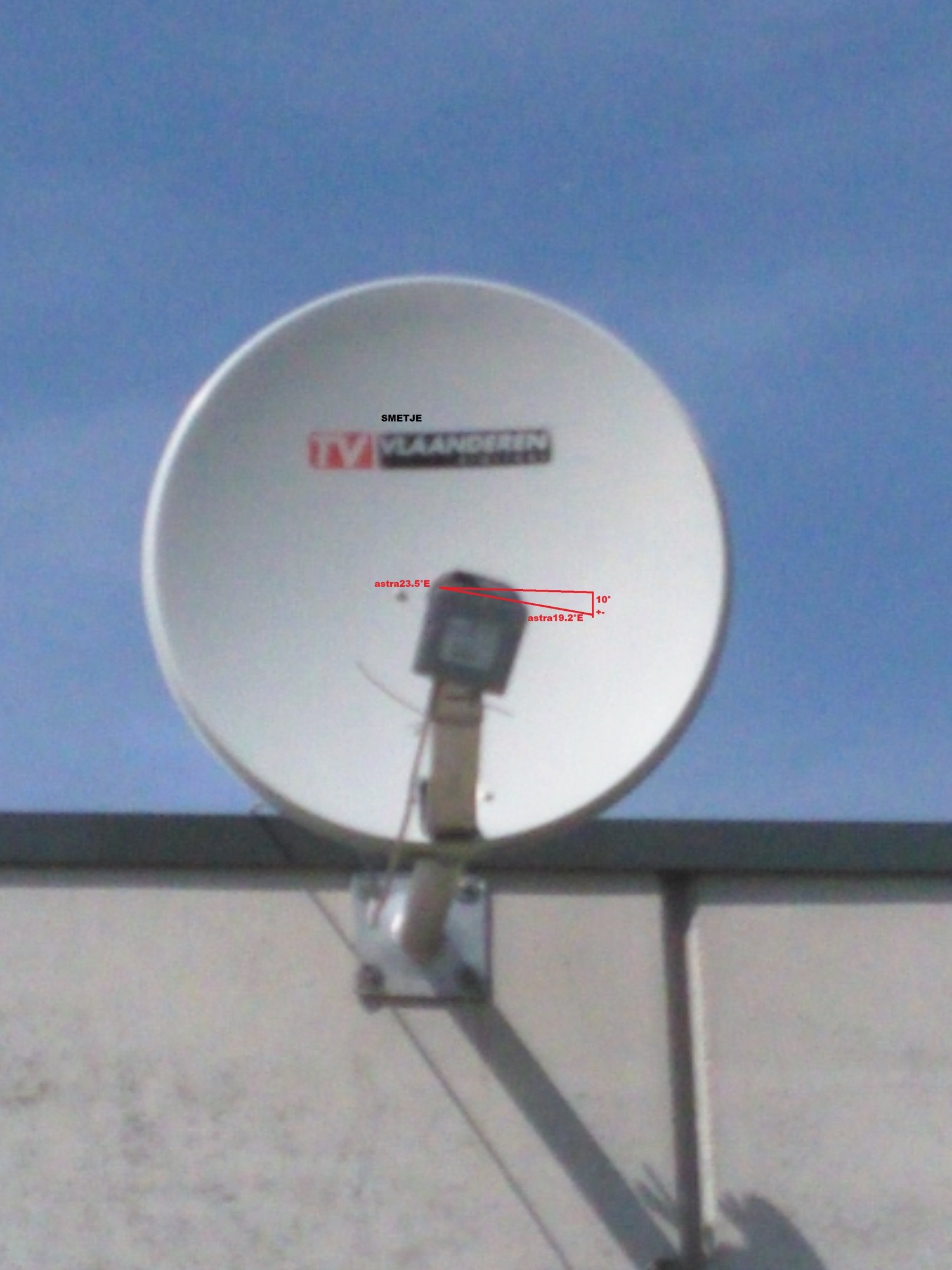

smetje limb.BE Geplaatst: 28 december 2017 Geplaatst: 28 december 2017 (aangepast) denk ongeveer op 30° als je buis natuurlijk 100% waterpas staat je steekt de lnb met 23.5°e in de houder dan zet je ongeveer de lnb 10°+- schuin naar beneden de astra1 28 december 2017 aangepast door smetje limb.BE Db. 900UHD 2X. 4x twin lnb 1x bosat 1.50m .Dreambox 7020hd v2 . Dreambox 800 Db 8000 1x. Db 800se Db 2X 500HD Sab unix triple 2x. Xsarius Galaxy 4K. Gigablue trio. Gigablue Quad Plus. Zgemma H7 Cabel en Sat Samsung UE65MU7070 4K Ultra HD Smart LED Samsung UE46F6650SSXXN led 1x LG 60"lb 870v

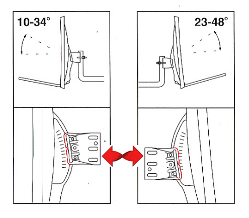

Sprietje Geplaatst: 28 december 2017 Geplaatst: 28 december 2017 (aangepast) Denk er aan dat op een Triax een dubbele schaalverdeling zit. De schotel heeft twee elevatiebereiken, een lage en een hoge. Het lage elevatie bereik lees je af aan de linker zijde van de mast, het hoge elevatiebereik lees je af aan de rechterzijde van de mast. Je kunt in Belgisch Limburg het beste de hoge elevatieschaal gebruiken. 28 december 2017 aangepast door Sprietje
