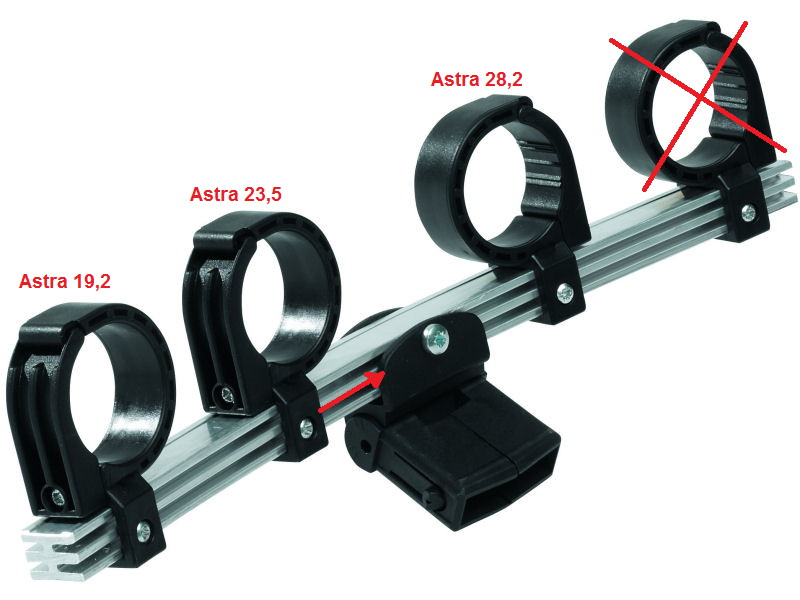

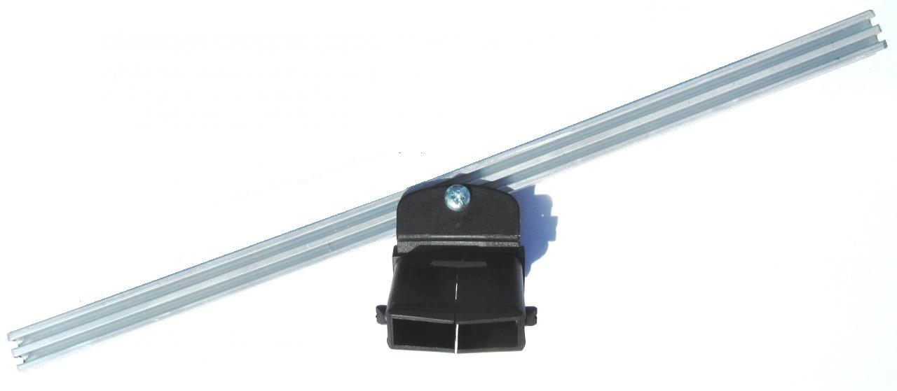

In Verfeuil Frankrijk, westelijk van Orange moet je een Triax 88 als volgt afstellen om de Astra 1-2-3 te ontvangen:
- monteer de Triaxrail zodat het gat in het midden in de onderste groef zit. Op deze manier kan de rail tot 20 graden schuin ingesteld worden. Zit het gat in de bovenste  groef, dan kun je de rail maar 7° schuin zetten, zie afb.1.
- monteer de 3 lnb's zo in de houders, dat de koppen 5-6mm van de klem staan, zie afb. 2.
- Zet de rail maximaal schuin, d.w.z. de Astra 19,2 moet zo laag mogelijk staan.
- zet nu de lnb-klem tegen de lnb-arm
- zet de lnb van de Astra 19,2 met de kop tegen de kop van de 23,5.
- zet de lnb van de Astra 28,35 op 62mm afstand van de 23,5-lnb, d.w.z. gemeten aan de voorzijde van de lnb's van kuiltje tot kuiltje in de kap aab de voorzijde, zie afb. 3.
- stel de schuinte van de rail in op 18,5 graden, d.w.z. 1,5 graad minder dan de maximale schuinstand.
- stel de skew van de lnb's als volgt in:
  de Astra 19,2 op 7°
  de Astra 23,5 op 11°
  de Astra 28,35 op 15°
  d.w.z. t.o.v. verticaal, niet t.o.v. de rail. Gebruik hiervoor de bijgeplaatste hoeken.
- stel de elevatie van de schotel in op 35,7° om de Astra 23.5 te vinden. Gebruik hiervoor de makkelijk te ontvangen zender Ocko, die zit op positie 237 van de CD-
  zenderlijst.
- heb je de Astra 23,5 gevonden, richt de schotel dan uit op maximale signaalkwaliteit af op de Astra 23,5. Gebruik daarvoor de zender Discovery Showcase HD op positie
  18 daar deze moeilijker te ontvangen is dan de andere zenders. Doe dit met uiterste precisie want dit tevens van invloed op de kwaliteit van de Astra 19,2 en 28,35.
Je zou de zenders van de Astra 2 zoals de BBC, ITV, Channel 4 enz. met die Triax 88 goed moeten kunnen ontvangen.
Vergeet vooral de regenkapjes van de lnb's niet omlaag te trekken.
