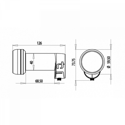

Neem nu bijv. de Inverto Black Ultra Single. Die heeft een halslengte van 68,5mm, zie de afbeelding in het vorige bericht. Standaard is een lnb-klem 20mm breed. Dat wil dus zeggen dat je deze lnb dus 48,5mm naar voren of achteren kunt verplaatsen.

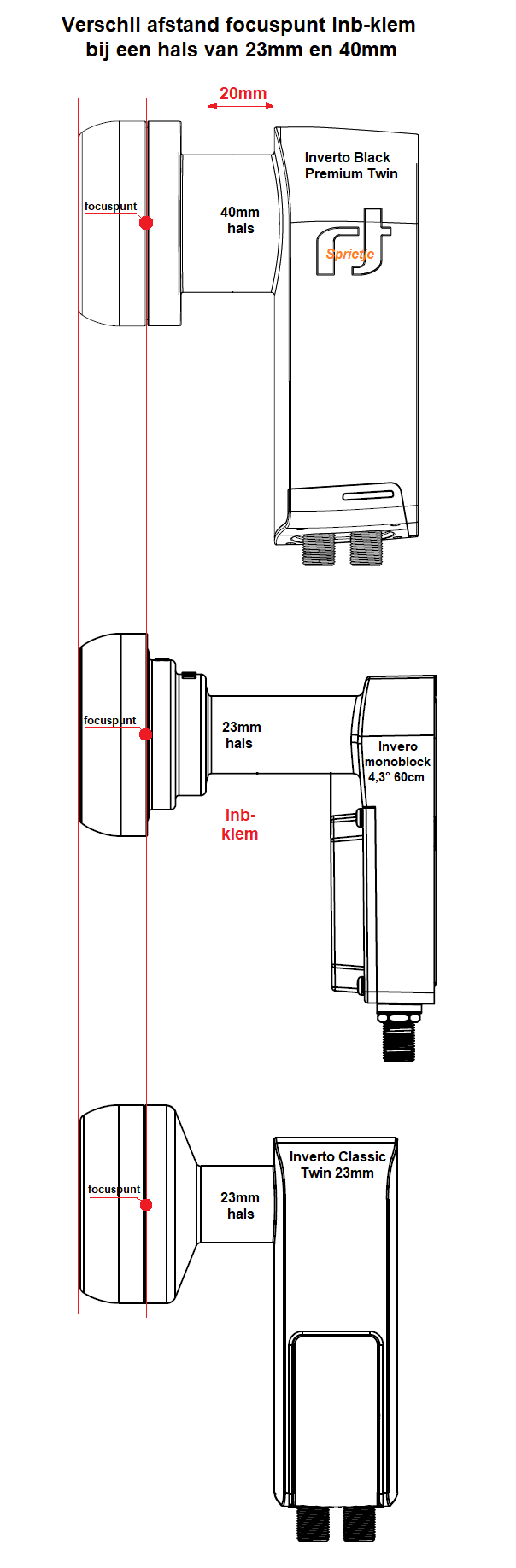

Het zou dus handig zijn om een richtlijn te hebben hoe een lnb in de klem afgesteld moet worden. Die zal ik je geven.

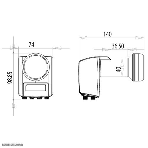

- heb je een lnb met een hals van 40mm, dan moet de kop 5-6mm vrij staan van de lnb-klem, zie bijlage.
- heb je een lnb met een hals van 23mm zoals bij de meeste duo-lnb's en monoblocken, dan moet de lnb zo veel mogelijk naar achter geplaatst worden, zie bijlage. Hierop kunnen uitzonderingen zijn als bijvoorbeeld de lnb-arm te lang is zoals bijv. bij een Triax 64.

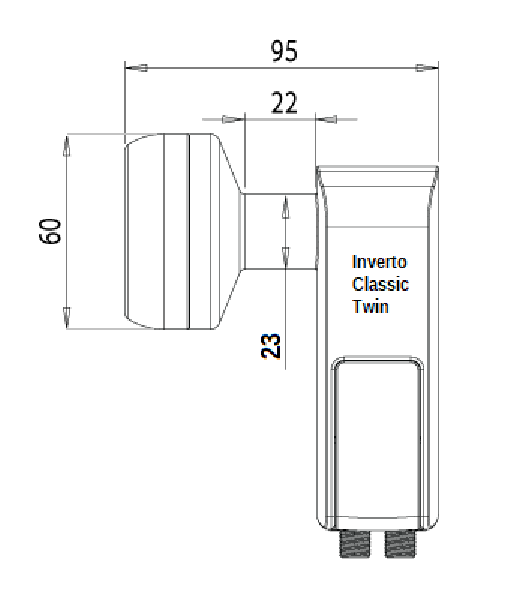

De lnb met de langste halslengte die ik ken is de Inverto Black Ultra Single met 68,5mm zoals ik hierboven al beschreef.
De lnb met de kortste halslengte die ik ken is de Inverto Classic Twin. Deze heeft maar een halslengte van 22mm.
De standaard breedte van een lnb-klem is 20mm. Deze lnb is dus maar 2mm te verschuiven. Dat is bijzonder weinig. Dit houdt in, dan schotelfabrikanten de lnb-arm ook erg precies op de juiste lengte moeten maken om er voor te zorgen dat het focuspunt van de lnb op dezelfde plaats valt dan het brandpunt van de schotel.
