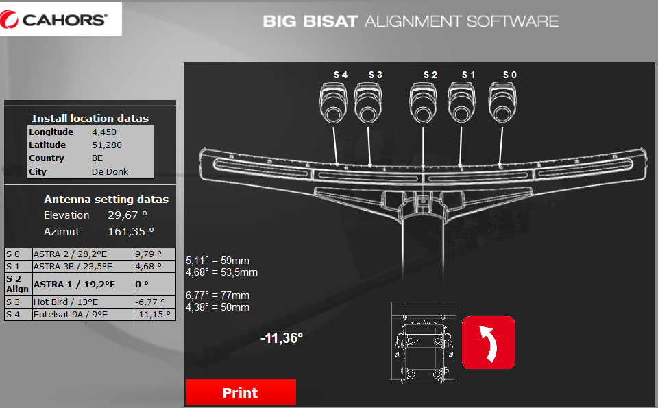

Ik ga er van uit dat je met de Big Bisat Alignment software overweg kan.
Als je dan weet dat de afstand tussen twee strepen op de rail 11,4mm is, kun je zelf bepalen hoe groot de koppen van de lnb's mogen zijn.
Ik wil je er ook bij helpen als je de coördinaten aan geeft waar je schotel staat.

Coordinaten zijn omgeving Antwerpen:
Long: 4.45
Lat: 51.28
LNB's die ik wens:
28.2E (engelse)
23.5E (niet veel keuze)
19.2E (duitse)
13E (beetje vanalles)
9E (franse)
Misschien ook de 5W
Bedankt !

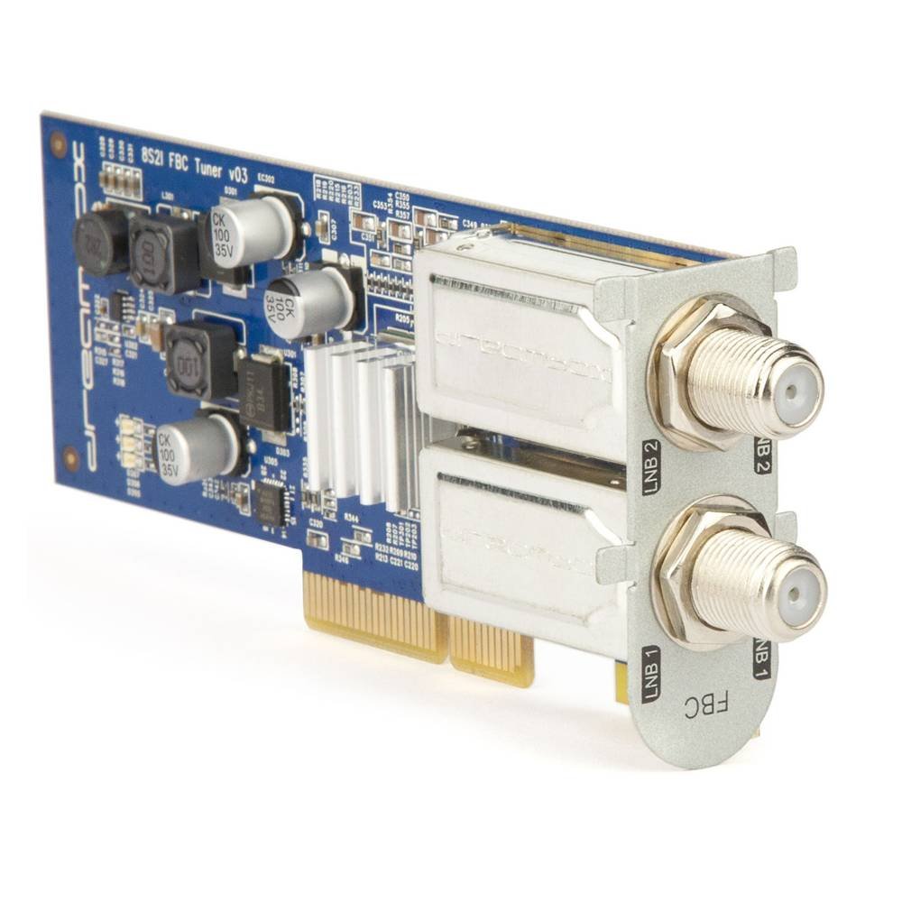

zo heb al wat gevonden
Losse Plug&Play tuner met FBC twin DVB-S2X Multistream tuner, uitsluitend geschikt voor optionele Dreambox DM900 UHD en/of DM920 UHD. (maximaal 8 demodulatoren ).

Beste steventje
Hierbij de calculatie van de gewenste satellieten echter zonder de 5 west.
Zoals je ziet hoef je nergens 23mm lnb-houders te nemen. 40mm houders zijn OK.
- tussen de Astra 28,2 en Astra 23,5 heb je 59mm dus op beide posities kun je een lnb nemen met een kop van 60mm
- tussen de Astra 23,5 en Astra 19,2 heb je maar 53,5mm dus voor de Astra 19,2 een smalle lnb nemen
- tussen de Astra 19,2 en Hotbird 13 heb je 77mm
- tussen de Hotbird 13 en Eutelsat 9 heb je maar 50mm. De Eutelsat 9 is de zwakste dus daar kun je een lnb van 60mm nemen en voor de Hotbird 13 dan een smalle lnb.

Ik heb beslist en ga voor de 28.5E, 19.2E, 13E en de 5W
Ik neem aan dat ik dan best twin LNB's neem van 60mm omdat ik nu meer ruimte heb tussen LNB's?
Of is een LNB van 40mm voldoende?
Multytenne Twin
Ik zou gewoon Inverto Black Ultra Twin nemen. Die koop je voor €20,- per stuk.
De Hotbird lnb in het midden.
Astra 28,35 op 16,72
Astra 19,2 op  6,77
Hotbird op nul
5 west op -19,7
