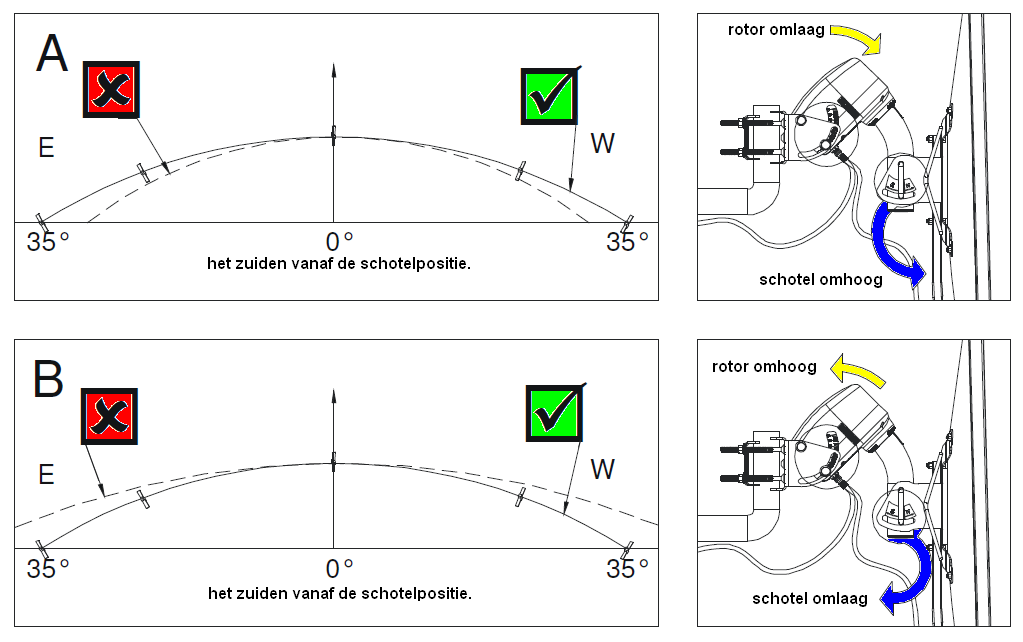

the boss Geplaatst: 10 juni 2018 Geplaatst: 10 juni 2018 Hallo schotelexperts, Ik wil mijn draaibare schotel 78 cm triax weer eens beter gaan uitrichten. e.a. Is een beetje verschoven denk ik, heb op 19 23 en 28 wel gewoon voldoende ontvangst. maar om signaal op max te zetten moest ik de lengtegraad steeds iets meer aanpassen. nu kon ik paar jaar geleden zenders ontvangen op 7 west. mijn vraag: wat zijn de sterkste zenders op dit moment op die sateliet ? Ik meen dat al magharibia er ook bij zat. Dreambox 8000 HD PVR 500GB SSD Triax 78 cm - Inverto black ultra twin-lnb - Moteck SG 2100 op 30 mtr boven n.a.p.

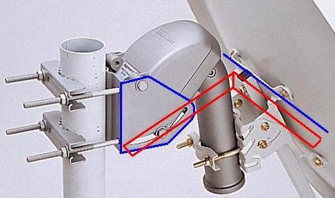

Sprietje Geplaatst: 11 juni 2018 Geplaatst: 11 juni 2018 Tja, als je de richting steeds wat aan moet passen, dan is het dus de vraag: - is de schotel wat over de pijp van de rotor verschoven? - is de rotor wat over de pijp van de mast verschoven? Als je de rotor in de nulpositie staat, moet de schotel precies in het verlengde van de mast en rotor staan. Je kunt dit kontroleren met een blokhaak, zie bijlage. Verder nog wat tekeningen A-B-C-D wat je moet doen om de schotel optimaal af te stellen.
