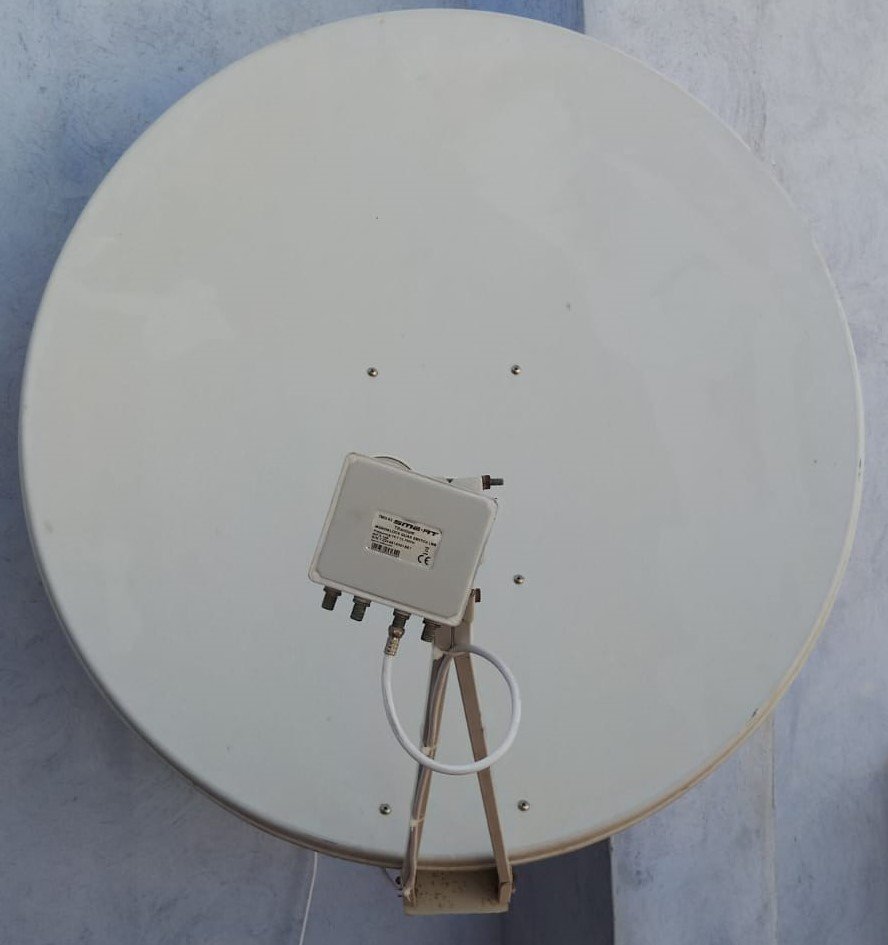

Timpel Geplaatst: 29 juni 2018 Geplaatst: 29 juni 2018 (aangepast) hallo heb een vraagje aan jullie ben weer verhuist in mallorca en kan nu mijn astra 3 niet meer vinden. (denk ik) hiervoor heb ik dat laten doen maar nu weer maar astra 3 signaal sterkte gaat op en neer. zij zeggen dat ze het goed hebben gedaan maar ik ontvang geen nl tv. voordat je het vraagt alles is betaalt voor de kaart, heb nu misschien 10 x heractiveren geprobeerd.(als het niet vaker is) bvn kan ik zien die zit op 19.2 maar alles wat op 23.5 zit kan ik niet zien. heb een schotel 130 hoog, 120 breed met een smart titanium monoblock quad switch lnb. ik hoop dat jullie mij kunnen helpen Mvg. Tim P.s. heb een homecast hs2100 ciusb 29 juni 2018 aangepast door Timpel
Sprietje Geplaatst: 29 juni 2018 Geplaatst: 29 juni 2018 Beste Timpel Welkom op dit forum Wat een schotel! 120x 130cm. Is dat niet een beetje overdreven? Daar past normaal geen monoblock op. Als de schotel op de Astra 19,2 is uitgericht, ontvang je de Astra 23,5 niet. Welk typenummer heeft het monoblock?

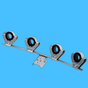

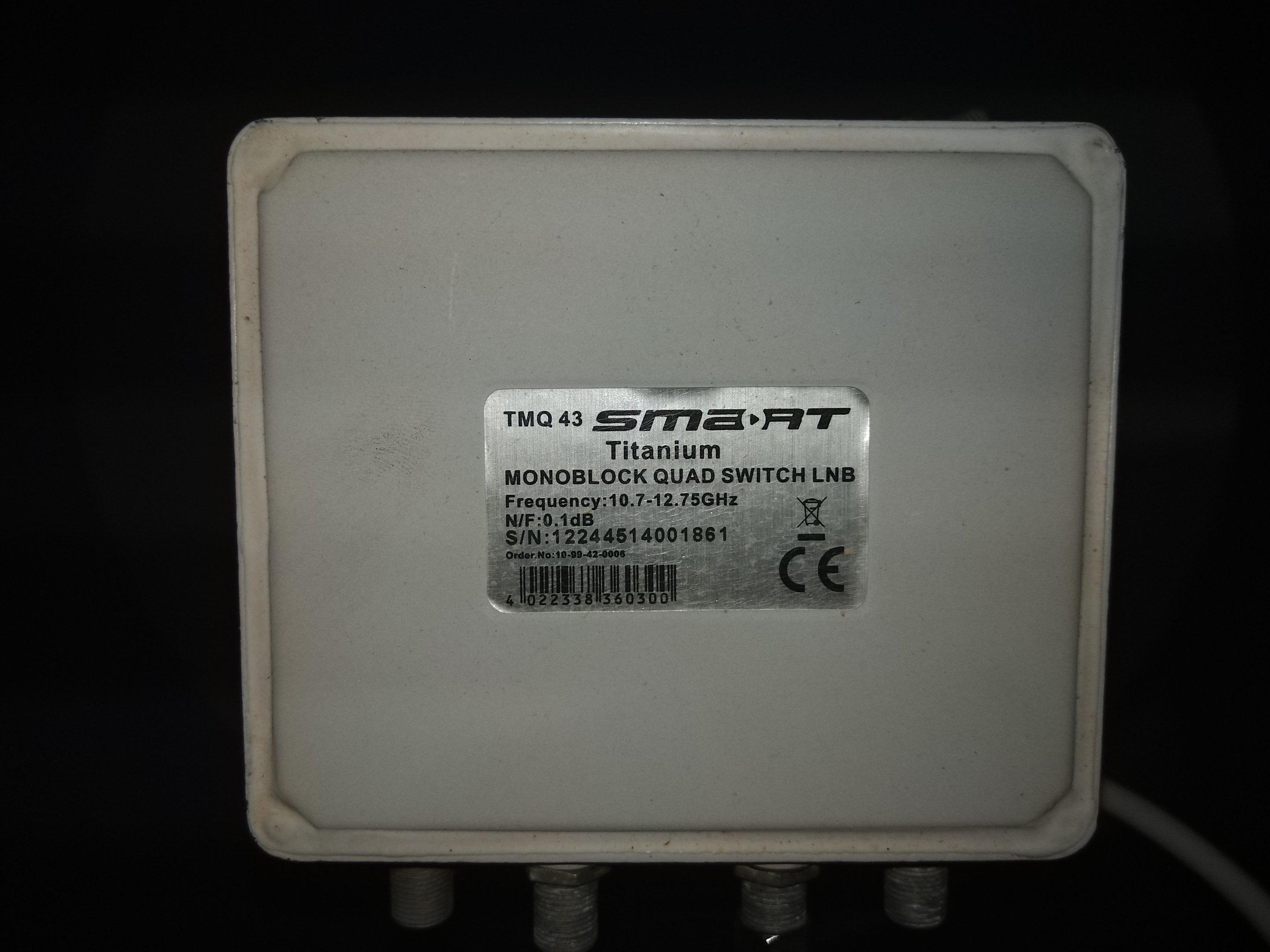

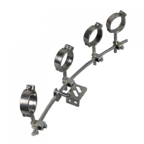

Sprietje Geplaatst: 30 juni 2018 Geplaatst: 30 juni 2018 Een Smart TMQ 43 Tja, dat is een 4,3 graden monoblock voor een schotel van 80cm. Ik had nog gehoopt dat je misschien een 6 graden monoblock had want dat komt beter in de richting maar dit past echt niet. Voor een schotel van 120x130cm moet je losse lnb's nemen met elk 4 aansluitingen en vier diseqc-switches. Maak eens een foto van je schotel vanaf de voorzijde als dat mogelijk is. Als de lnb-arm schoren heeft, kan het wel eens lastig zijn om 2 losse lnb's te plaatsen.

Sprietje Geplaatst: 30 juni 2018 Geplaatst: 30 juni 2018 (aangepast) Het is een Gibertini OP 125 L, een prachtige schotel waar menigeen jaloers op is maar het slaat nergens op. Echt mensen die er geen verstand van hebben om deze schotel en monoblock te kiezen. Die schotel kost de nodige centen. Je kunt op Mallorca de Astra 23,5 ontvangen met een schotel van 60cm. Nu zou ik dat niet doen net zo min als in Nederland waar je ook maar een schotel van 60cm nodig hebt. Een schotel van 80cm breed is een betere optie en kost in Spanje geen drol en op zo'n schotel past ook prima het monoblock wat je nu hebt. Een schotel van 85cm breed en 95cm hoog koop je al voor €21,73 Ik neem aan dat je 3 of 4 aansluitingen wilt hebben gezien het monoblock wat je hebt. 30 juni 2018 aangepast door Sprietje

Sprietje Geplaatst: 30 juni 2018 Geplaatst: 30 juni 2018 (aangepast) Beste Timpel, ze hebben je een pot uitgedraaid met die schotel. Het bestaat niet dat je met een Gibertini OP 125 L en een 4,3 graden monoblock ontvangst op beide satellieten kunt hebben. Ik heb het uitgerekend. De koppen moeten 85mm uit elkaar staan en bij dit monoblock staan ze maar 55mm uit elkaar. Dat is maar liefst een afwijking van 30mm. Om te beginnen is zo'n grote schotel helemaal niet nodig dus onnodig veel te duur maar erger nog, ze weten blijkbaar niet eens dat een monoblock bedoeld voor een schotel van 80-85cm breed helemaal niet past op deze schotel. Ook hebben ze het monoblock met de verkeerde kop in de klem gezet. Op de foto zie je dat de rechtse kop in de klem staat en de vrij hangende linkse kop omhoog staat. Dat moet juist andersom zij. De linker kop moet in de klem en de vrij hangende rechter kop moet omlaag staat en wel onder een hoek van 22,75 graden. Hij staat onder een hoek van 19,5 graden. De schotel staan nu dus op de Astra 19,2 uitgericht terwijl hij op de Astra 23,5 uitgericht moet staan. Ik zie dat er maar 1 coaxkabel is aangesloten. Waarom wordt er dan een duur monoblock gebruikt met 4 aansluitingen? Dit monoblock met 1 aansluiting kost in Nederland €20,- dat met 4 aansluitingen €40,- minimaal. 30 juni 2018 aangepast door Sprietje

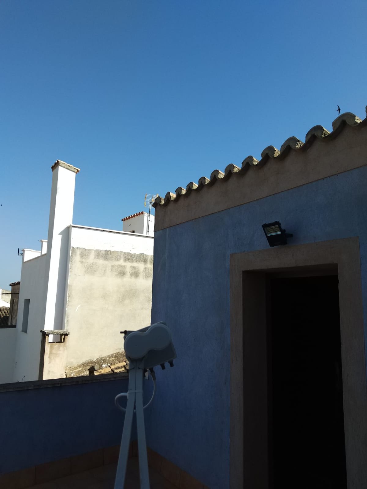

Sprietje Geplaatst: 30 juni 2018 Geplaatst: 30 juni 2018 Het zou me niet verbazen als ze voor een Gibertini OP 125 L zo'n €250,- vragen. Ook ben je met zo'n joekel al meteen een flink deel van je terras kwijt. Ook vraag ik me af of het gebouw niet in de signaalweg staat voor de Astra 19,2. De signalen van de Astra 23,5 komen iets meer van links dus die gaan er net langs denk ik. Zou je eens een foto willen maken zodat je tegen de zijkant van de schotel kijkt en ook het gebouw ziet tot aan de dakpannen?

Timpel Geplaatst: 1 juli 2018 Auteur Geplaatst: 1 juli 2018 8 uur geleden zei Sprietje: Het zou me niet verbazen als ze voor een Gibertini OP 125 L zo'n €250,- vragen. Ook ben je met zo'n joekel al meteen een flink deel van je terras kwijt. Ook vraag ik me af of het gebouw niet in de signaalweg staat voor de Astra 19,2. De signalen van de Astra 23,5 komen iets meer van links dus die gaan er net langs denk ik. Zou je eens een foto willen maken zodat je tegen de zijkant van de schotel kijkt en ook het gebouw ziet tot aan de dakpannen? astra 19.2 doet het goed kan bvn ontvangen maar astra 23.5 doet helemaal niks als ik straks weer thuis ben krijg je de fotos 8 uur geleden zei smetje limb.BE: kan je eens een fastscan doen die fastscan moet ik vanavond ff doen want moet nu werken
