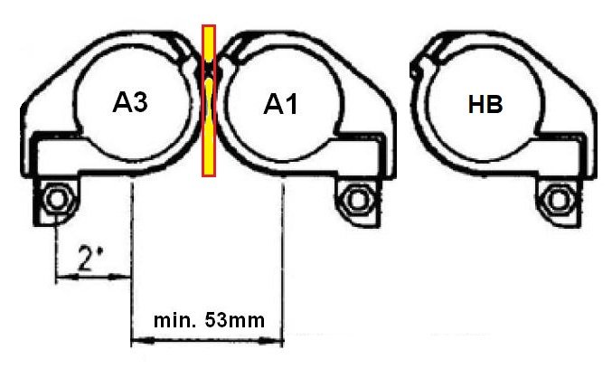

Ik heb het volgende voor je uitgerekend voor Jezewo Polen voor een Maximum E85 voor de Hotbird 13, Astra 19,2 en Astra 23,5:
- zet de skew van de schotel op 90 graden, dat is de nulstand van de schotel
- Zet de rail met de twee bouten in het midden nu precies waterpas
- Zet de houder van de 19,2 graden lnb tegen de rail zodat de lnb midden boven de rail komt te staan.
-stel nu de afstanden als volgt in:
tussen de astra 19,2 en Hotbird 13 is 73mm
tussen de Astra 23,5 en Astra 19,2 is 50mm
je zult merken dat je dat net niet haalt. Vijl daarom van beide lnb-houders een klein beetje weg. Omdat de lnb-houders iets schuin t.o.v. elkaar staan vanwege de gebogen rail, hoeft dat dus alleen maar aan ze zijde waar de koppen zitten, de achterzijde van de klemmen komen niet tegen elkaar.
De schotelskew hoef je niet meer aan te passen. Je zit zover oostelijk dat de rail horizontaal moet staan.
- stel de skew van de lnb's als volgt af:
Hotbird 13 op +7°
Astra 19,2 op +7°
Astra 23,5 op +4°
d.w.z. tegen de wijzers van de klok ingedraaid als je in de schotel kijkt dus tegen de achterzijde van de lnb's.

Heb je de lnb's op de rail in de juiste volgorde staan dus als je achter tegen de lnb's aan kijkt rechts de Hotbird en links de Astra 23,5-lnb?
Klopt de afstand tussen de lnb van de 23,5 en 19,2 een beetje met 50mm aan de voorzijde gemeten van kuiltje tot kuiltje?
Heb je de diseqc-volgorde in het menu hetzelfde staan als dat je de lnb's op de diseqc-switch hebt aangesloten?

Goede  morgen, ja lnb staan goed, afstanden kloppen ook.
De zender ga ik vandaag proberen ,heb de lnb van astra 3 verschoven ,maakt niets uit, is het niet raar dat hij helemaal geen signaal krijgt?
