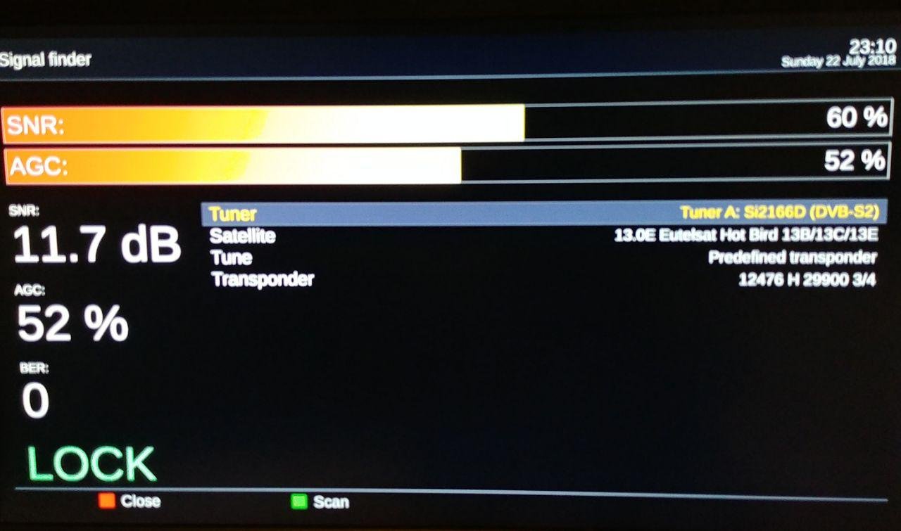

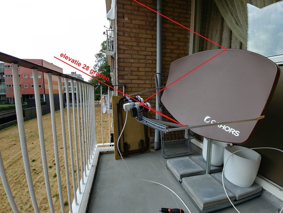

ps4gamer Geplaatst: 22 juli 2018 Geplaatst: 22 juli 2018 Ik heb een big bi sat gekocht voor de klassieke 4 satellieten. Voordat ik begon heb ik gecontroleerd of de schotel goed staat en ik goed ontvangst heb met 1 lnb. Ik heb hotbird op 0 gezet en krijg onderstaande ontvangst voor RT HD. (beeld is perfect). Ik krijg de waarden niet hoger. Is dit normaal voor Hotbird? Misschien wordt e.e.a. niet goed weergegeven door mijn receiver? (mutant 51).
smetje limb.BE Geplaatst: 22 juli 2018 Geplaatst: 22 juli 2018 (aangepast) en op hoeveel ° heb je de skew van je lnb gezet 22 juli 2018 aangepast door smetje limb.BE Db. 900UHD 2X. 4x twin lnb 1x bosat 1.50m .Dreambox 7020hd v2 . Dreambox 800 Db 8000 1x. Db 800se Db 2X 500HD Sab unix triple 2x. Xsarius Galaxy 4K. Gigablue trio. Gigablue Quad Plus. Zgemma H7 Cabel en Sat Samsung UE65MU7070 4K Ultra HD Smart LED Samsung UE46F6650SSXXN led 1x LG 60"lb 870v

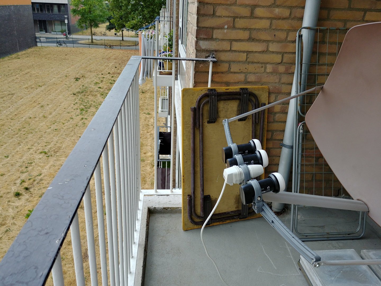

ps4gamer Geplaatst: 23 juli 2018 Auteur Geplaatst: 23 juli 2018 (aangepast) 9 uur geleden zei smetje limb.BE: en op hoeveel ° heb je de skew van je lnb gezet Skew gewoon op 0. ALP LNB. Heb de schotel als test in een single LNB opstelling aangesloten. De 4 LNB's aansluiten met de nodige poespas, ben ik nog niet mee begonnen. Denk dat het met dit signaal nogal een uitdaging gaat worden. Ik vraag me af of er niks in de weg staat. Heb de schotel best laag in het balkon zitten namelijk. BER waarde zou dan nooit op 0 staan denk ik dan. Kan niet verklaren waarom het signaal zo laag is... 23 juli 2018 aangepast door ps4gamer
Tonskidutch Geplaatst: 23 juli 2018 Geplaatst: 23 juli 2018 dat valt wel mee 11,7 decibel niet door laten afleiden de skew kun je op dishpointer website al zien amsterdam geeft Dish Setup Data Elevation: 29.6° Azimuth (true): 169.8° Azimuth (magn.): 168.8° LNB Skew [?]: -6.2° Revelations, Sunset Mix Alina Kiya, Full Intention

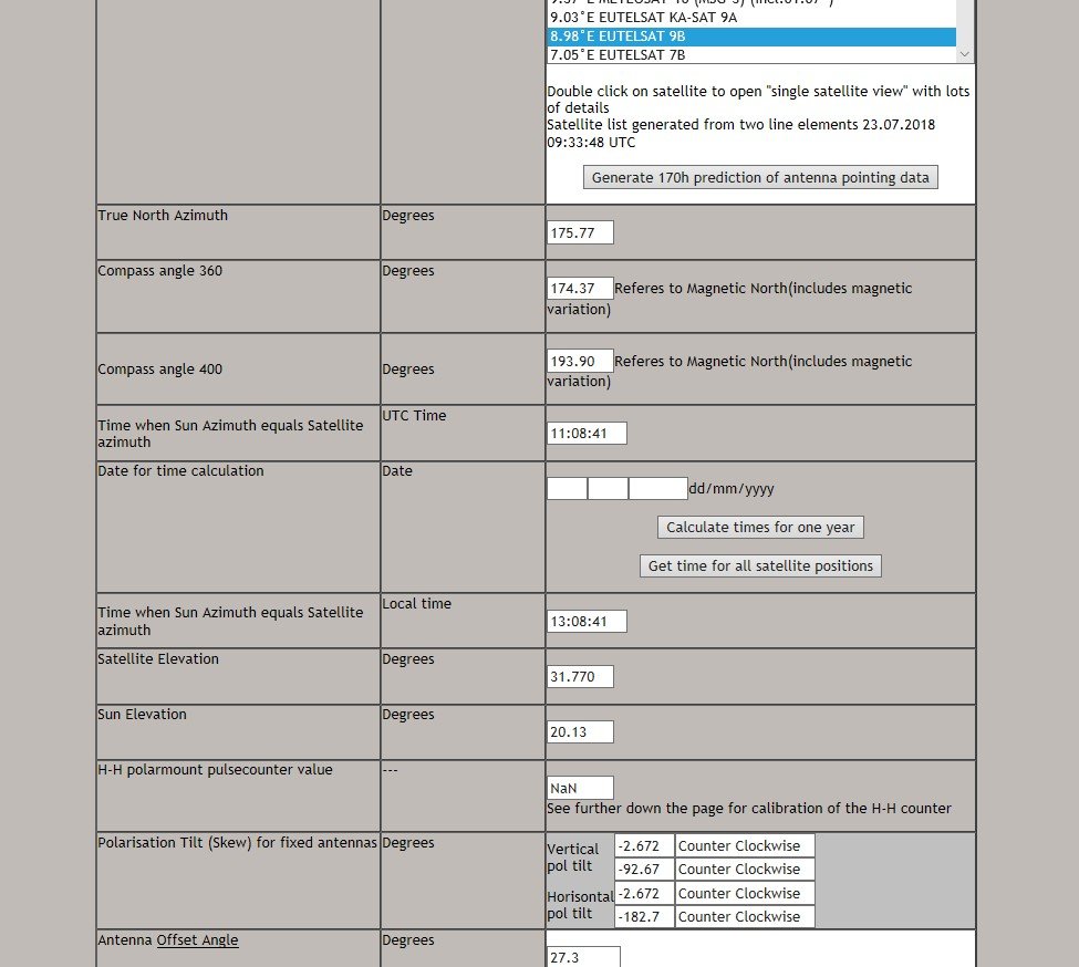

Sprietje Geplaatst: 23 juli 2018 Geplaatst: 23 juli 2018 Wat geeft die in Maastricht dan aan voor de Joyne op de 9oost?
Tonskidutch Geplaatst: 23 juli 2018 Geplaatst: 23 juli 2018 (aangepast) heb ik net naar gekeken maar de waarde vergeten, zal ik nog eens doen zo meteen app zegt -2,7 ook de mij best bekende zegt op 3 honderste na hetzelfde 23 juli 2018 aangepast door Tonskidutch © 2018 Jens T. Satre Revelations, Sunset Mix Alina Kiya, Full Intention
Sprietje Geplaatst: 23 juli 2018 Geplaatst: 23 juli 2018 Tja, daar staat dus -2,672 terwijl het + 0,81 moet zijn.

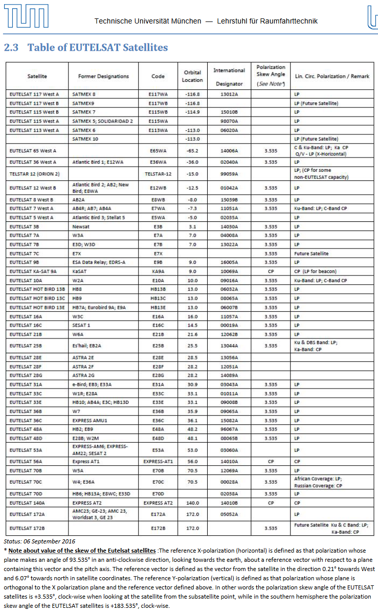

Tonskidutch Geplaatst: 23 juli 2018 Geplaatst: 23 juli 2018 how how how, stop Sprietje dan mag je ons evenwel die uitleg about the refenrence vector and pitch angle nader toe lichten (die er onder jou afbeelding staat weergegeven) als je blieft en neen ik studeer geen Raumfahrttechnik maar heb wel behoorlijk veel verstand van ruimtelijk denken dus schets je schema eens opdat ook mijn oma of een andere lezer het begrijpt wat jij bedoeld Revelations, Sunset Mix Alina Kiya, Full Intention
Sprietje Geplaatst: 23 juli 2018 Geplaatst: 23 juli 2018 Beste Tonskidutch In de toelichting onder de tabel van Eutelsat satellieten staat het volgende: Met andere woorden, de polarisatie skewhoek van de EUTELSAT-satellieten is + 3,535 °, met de klok mee gezien vanuit de aarde naar de satelliet, vanaf elke plek op de meridiaan (op het noordelijk halfrond) die overeenkomt met de orbitale locatie van de satelliet. Omdat hoeken in honderdsten van graden weinig zinvol is voor de skew van een lnb, rond ik dit af op +3,5 graden. Wekt het je interesse en wil je het gehele ducument van 49 pagina's lezen, kijk dan hier: http://studylib.net/doc/18247101/calculation-of-azimuth--elevation-and-polarization-for-non Ik heb de pré-skew afbeelding van de Astra toegevoegd. Astra hanteert een pré-skew van +7,5°.

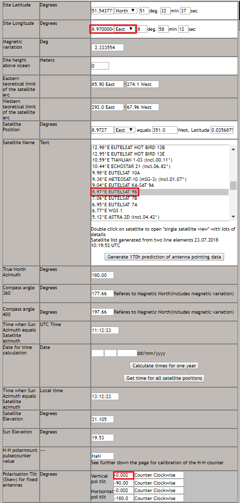

Sprietje Geplaatst: 23 juli 2018 Geplaatst: 23 juli 2018 Het bewijs dat ook de beste calculator die er is, de "Satellite Look Angle Calculator" gemaakt door Jens T. Satre met deze afwijking geen rekening houdt, laat ik zien door vanuit een positie op precies 9 graden oost te kijken hoeveel skew de lnb ingesteld moet worden voor de Eutelsat 9B. De Eutelsat 9 oost staat niet precies op 9 oost maar op 8,97° staat, heb ik de calculatie ook laten maken van 8,97° oost, ergens in Duitsland. Je ziet: skew nul (behoudens een afwijking in de calculator van 0,002°) Dus het bewijs dat ook deze calculator geen rekening houdt met de pré-skew van Eutelsat. Nu stop ik met dit onderwerp omdat het afwijkt van het topic.
