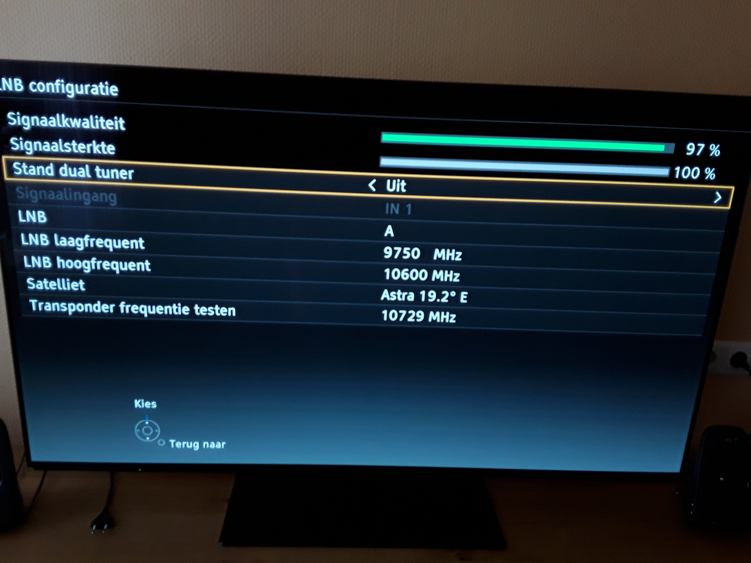

RicardoBelli Geplaatst: 31 augustus 2018 Auteur Geplaatst: 31 augustus 2018 Hallo Tonskidutch. Ik krijg de ingebouwde ontvanger niet aan de praat middels instellingen van het bijgeleverde boekje. De signaalkwaliteit balk slaat 100 % uit . Signaal sterkte niet .de coaxkabel gaat rechtstreeks naar de twin lnb dus zonder diseqc switch .de coax is goed want op de vu duo slaan bijde meters uit op tuner 2 . Het gaat hierom de bovengenoemde panasonic tv. Mvg Ricardo

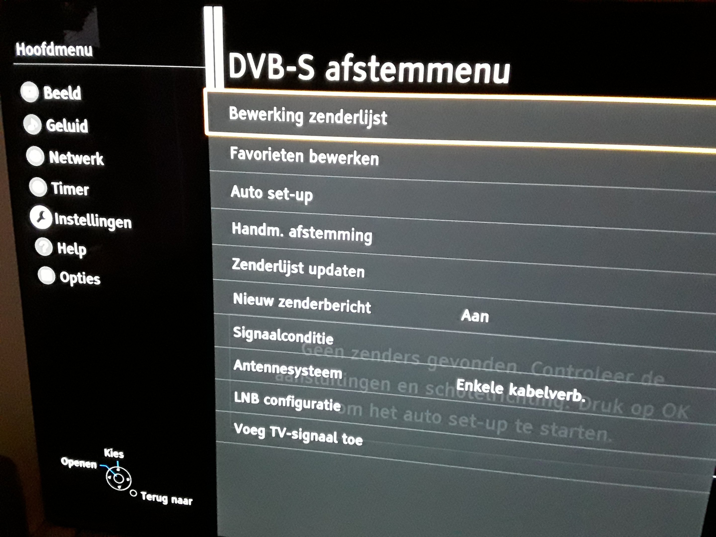

youriy Geplaatst: 31 augustus 2018 Geplaatst: 31 augustus 2018 Wat fotootjes van de menu-instellingen? clarke-tech HD4100+, gigablue UHD trio 4k, rotor 53grO-45grW, Fuba 85 cm.
RicardoBelli Geplaatst: 31 augustus 2018 Auteur Geplaatst: 31 augustus 2018 Hallo youriy .hier een paar foto's

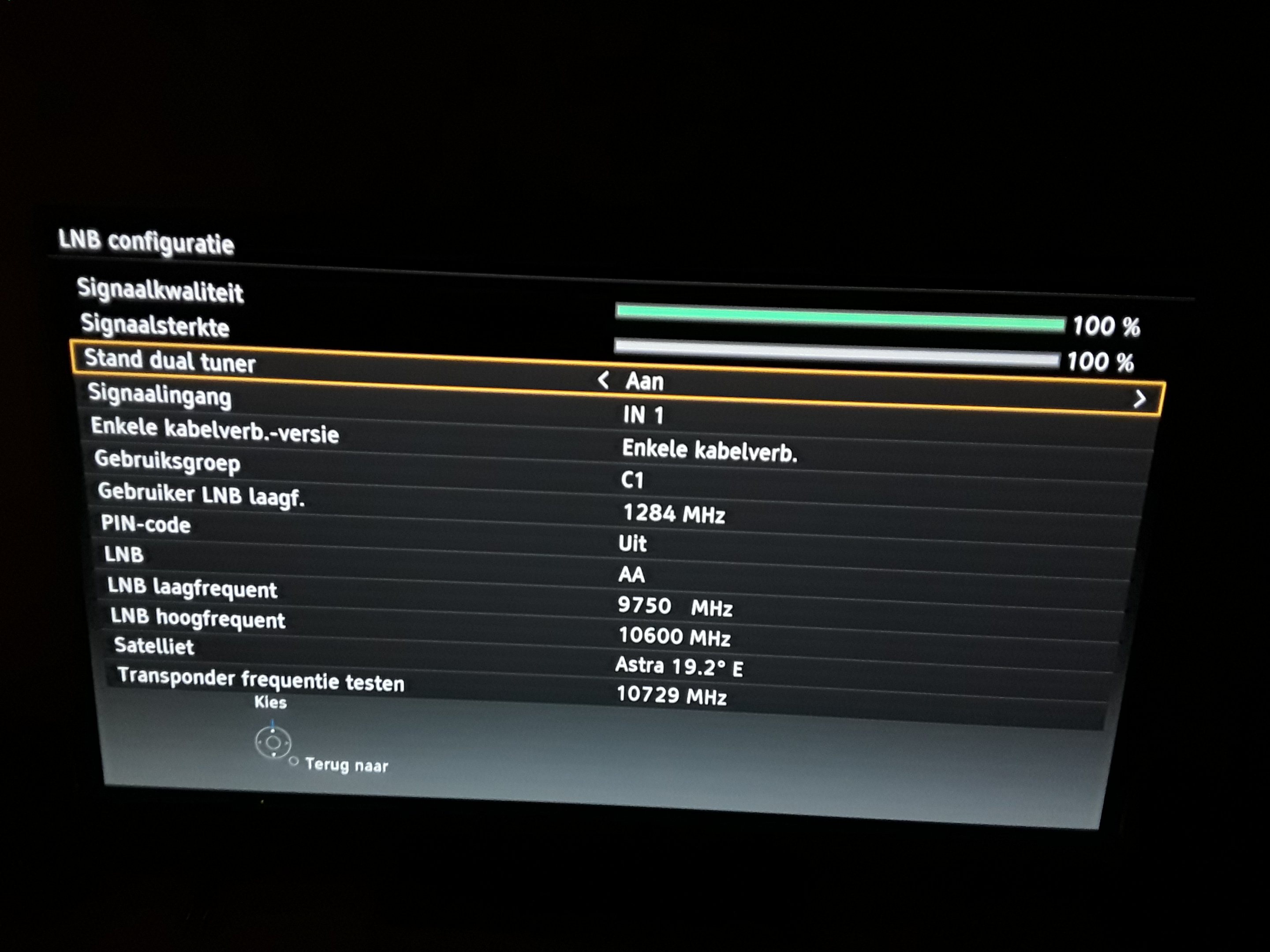

RicardoBelli Geplaatst: 31 augustus 2018 Auteur Geplaatst: 31 augustus 2018 Youriy het is me gelukt ik ben der achter het werkt!!!!!
Moderator ceesv Geplaatst: 31 augustus 2018 Moderator Geplaatst: 31 augustus 2018 En, wat was de oorzaak? Gaat niet bestaat niet! 65" 4-K OLED, Vu+ Duo 4K SE BT, Vu+ Solo 4K, Rebox-8500, Rebox-8000, Wavefrontier T-90, Satlook Digital NIT, Megasat HD5 Combo Gebruik je een advertentie blocker? Maak dan een uitzondering voor onze website. Zonder advertentie (inkomsten) kan deze site niet voortbestaan.
RicardoBelli Geplaatst: 31 augustus 2018 Auteur Geplaatst: 31 augustus 2018 Hallo ceesv .volgens mij had ik de lnb instelling niet goed staan . Puur toeval dat het mij gelukt is . ga zeker nog een paar foto's maken van het menu ,zoals ik het nu heb ingesteld. Geweldig beeld 4 k de volgende stap word een 4k ontvanger van vu .heb nu alleen de astra 19 ° oost. Er hangt nog meer 4k aan het firmament.
RicardoBelli Geplaatst: 31 augustus 2018 Auteur Geplaatst: 31 augustus 2018 Wat ik wel vreemd vind ,is dat er maar 1 signaalbalk groen oplicht ?????

Moderator ceesv Geplaatst: 1 september 2018 Moderator Geplaatst: 1 september 2018 Het scheelt maar een "A". Gaat niet bestaat niet! 65" 4-K OLED, Vu+ Duo 4K SE BT, Vu+ Solo 4K, Rebox-8500, Rebox-8000, Wavefrontier T-90, Satlook Digital NIT, Megasat HD5 Combo Gebruik je een advertentie blocker? Maak dan een uitzondering voor onze website. Zonder advertentie (inkomsten) kan deze site niet voortbestaan.
RicardoBelli Geplaatst: 1 september 2018 Auteur Geplaatst: 1 september 2018 (aangepast) ????????? Ohhhh je bedoeld lnb a en lnb aa 1 september 2018 aangepast door RicardoBelli Toevoeging
