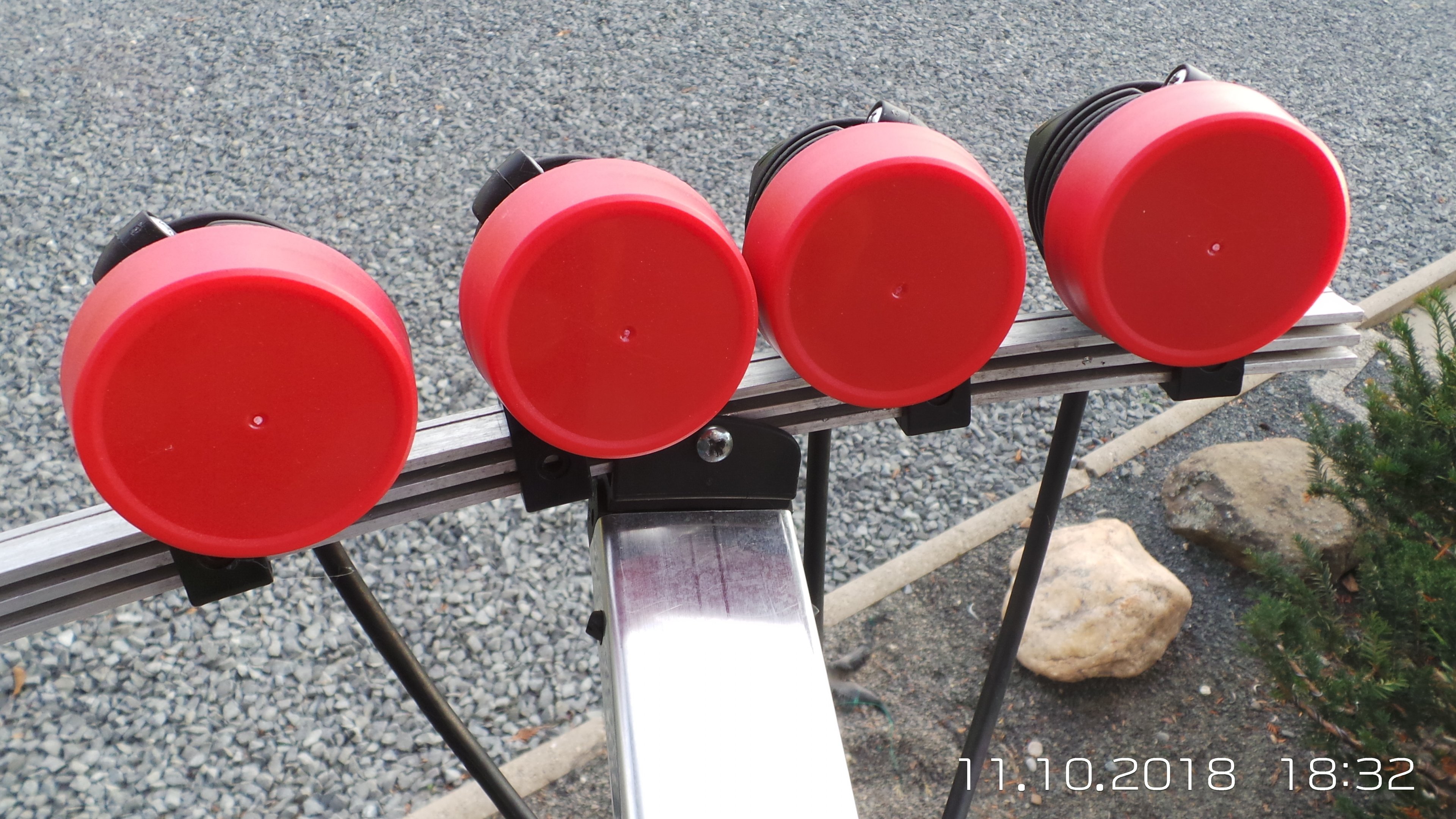

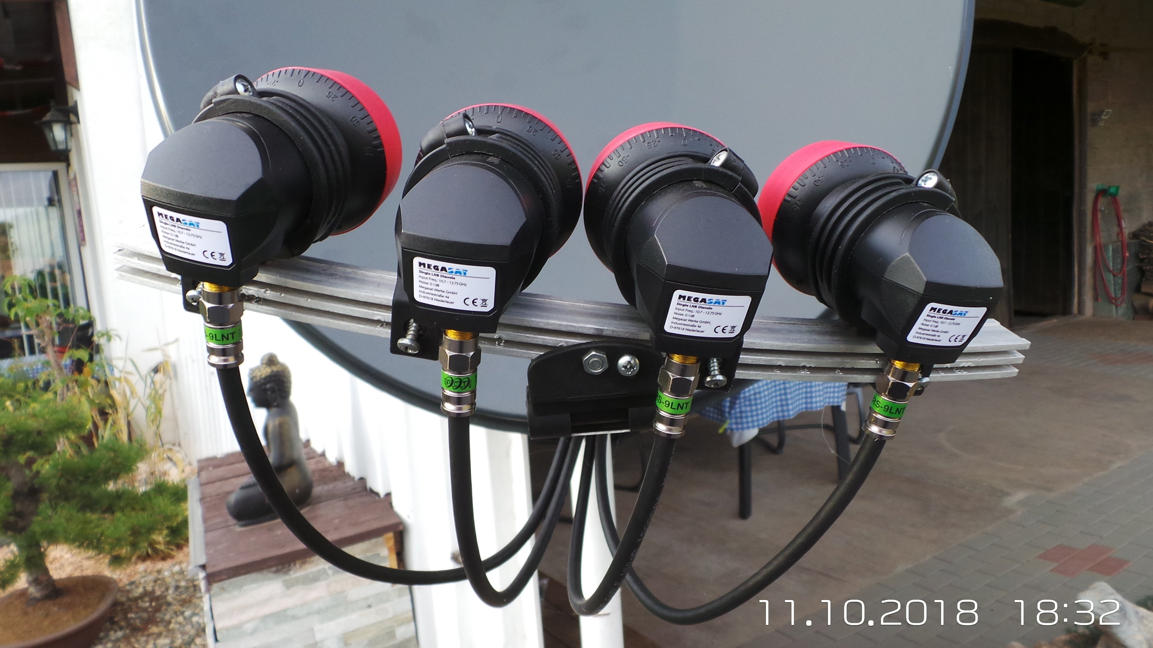

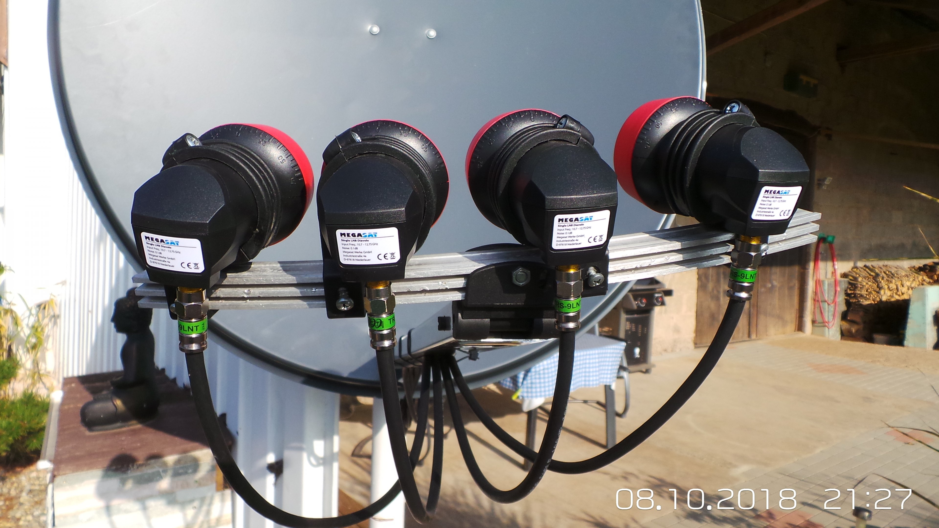

Sprietje Geplaatst: 7 oktober 2018 Geplaatst: 7 oktober 2018 Plaats eens een foto o.a. een recht van voren van de lnb's.

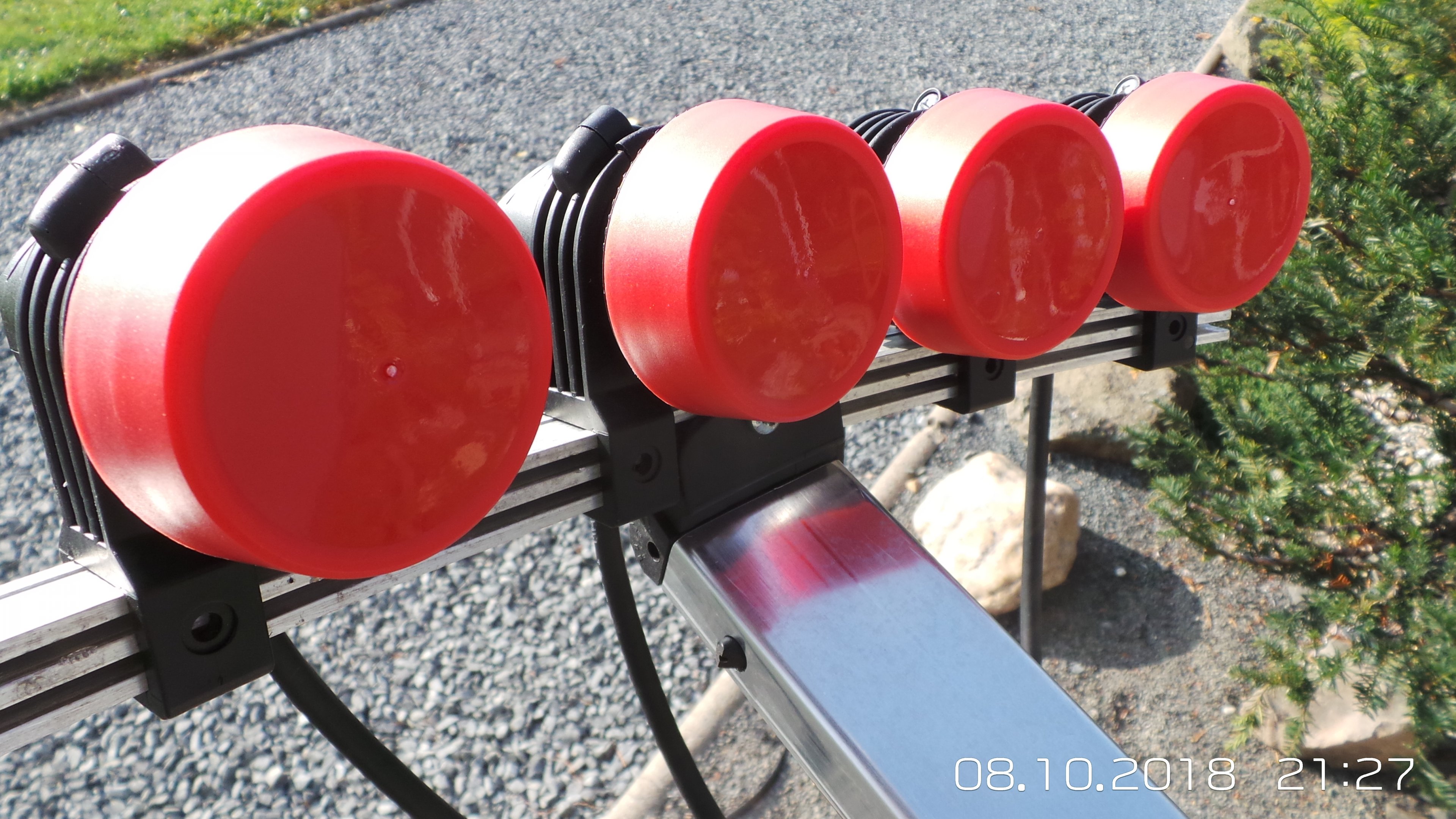

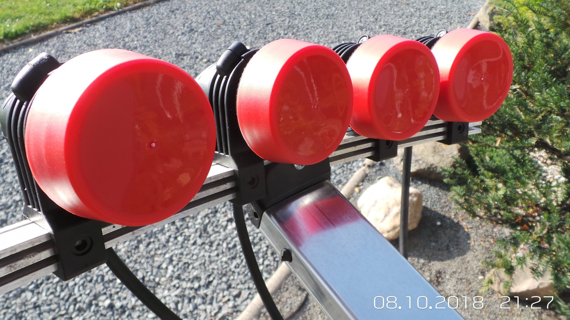

meertje Geplaatst: 8 oktober 2018 Auteur Geplaatst: 8 oktober 2018 hallo sprietje hier wat foto's de rail kan niet verder dan zo als je hem omdraaid ga hij wel verder maar dan gaat de lnb 19.2dichter naar de hotbird. gr meertje
beeheap Geplaatst: 8 oktober 2018 Geplaatst: 8 oktober 2018 Het bevestigingsboutje zit nu in de bovenste gleuf. Als je de rail omdraait, dan zit het boutje in de onderste gleuf waardoor je de rail schuiner kunt zetten.
Sprietje Geplaatst: 8 oktober 2018 Geplaatst: 8 oktober 2018 (aangepast) Het blijkt dus dat de kunststof railhouder van Triax is samen met de rail. De lnb-klemmen zijn van SAB. Dan moet de rail inderdaad omgedraaid worden om hem schuin genoeg te kunnen zetten. Maar beste meertje, waarom doe je nu niet wat ik gezegd heb. De lnb's staan niet op de afstanden zoals ik heb opgegeven en de rail staat in de verkeerde richting schuin. De Hotbird-lnb staat het hoogste en die moet het laagste staan. Zet eerst de rail op de juiste schuinte 9,9 graden en stel dan de afstanden van de lnb's af. Ook de skew van de lnb's staan niet goed. Het lijkt er haast op dat je niet weet welke lnb voor welke satelliet is. Zie de afbeelding van de rail die ik eerder geplaatst heb. 8 oktober 2018 aangepast door Sprietje
meertje Geplaatst: 14 oktober 2018 Auteur Geplaatst: 14 oktober 2018 hallo sprietje het heb even geduurd maar staat hij goed ik heb alles gedaan ik de astra 1en 3 maar nog steeds niet goed astra 2 en hotbird naar twee dagen was ik het zat en er een vakman er bij gehaald is een half uurtje druk geweest en toen was het klaar hij heeft in de tuner wat met frequentie's de instelling voor vier lnb . alles nu tussen 85 tot 100 procent het beste de 19.2 jij en andere bedankt voor de hulp groet meertje.ps de foto's zo hij nu staat
