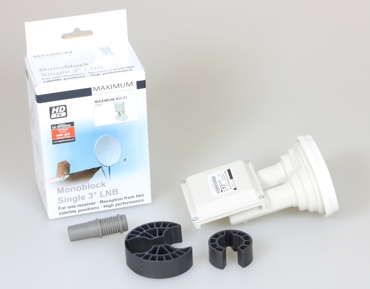

gerardxp Geplaatst: 6 oktober 2018 Auteur Geplaatst: 6 oktober 2018 Het is een Triax schotel , dat staat erop. de LNB is een Maximum Duo LNB Single Astra 1/3 Hier kan ik toch Canal Digitaal mee ontvangen ? Ontvanger is een SAB Titan2 Of is een LNB van canal digital dan beter ? groeten Gerard

Sprietje Geplaatst: 6 oktober 2018 Geplaatst: 6 oktober 2018 (aangepast) Ik neem aan dat het om dit monoblock gaat. Het is een 3 graden monoblock en geen 4,3 graden duo-lnb. De antennes staan hierbij recht en niet schuin. Toch geeft dit monoblock een goede ontvangst. Zorg er voor dat dit monoblock zo ver mogelijk naar de schotel wordt gezet om de beste ontvangst te hebben. 6 oktober 2018 aangepast door Sprietje
smetje limb.BE Geplaatst: 6 oktober 2018 Geplaatst: 6 oktober 2018 zet je schotel +-op 28.4° Db. 900UHD 2X. 4x twin lnb 1x bosat 1.50m .Dreambox 7020hd v2 . Dreambox 800 Db 8000 1x. Db 800se Db 2X 500HD Sab unix triple 2x. Xsarius Galaxy 4K. Gigablue trio. Gigablue Quad Plus. Zgemma H7 Cabel en Sat Samsung UE65MU7070 4K Ultra HD Smart LED Samsung UE46F6650SSXXN led 1x LG 60"lb 870v
