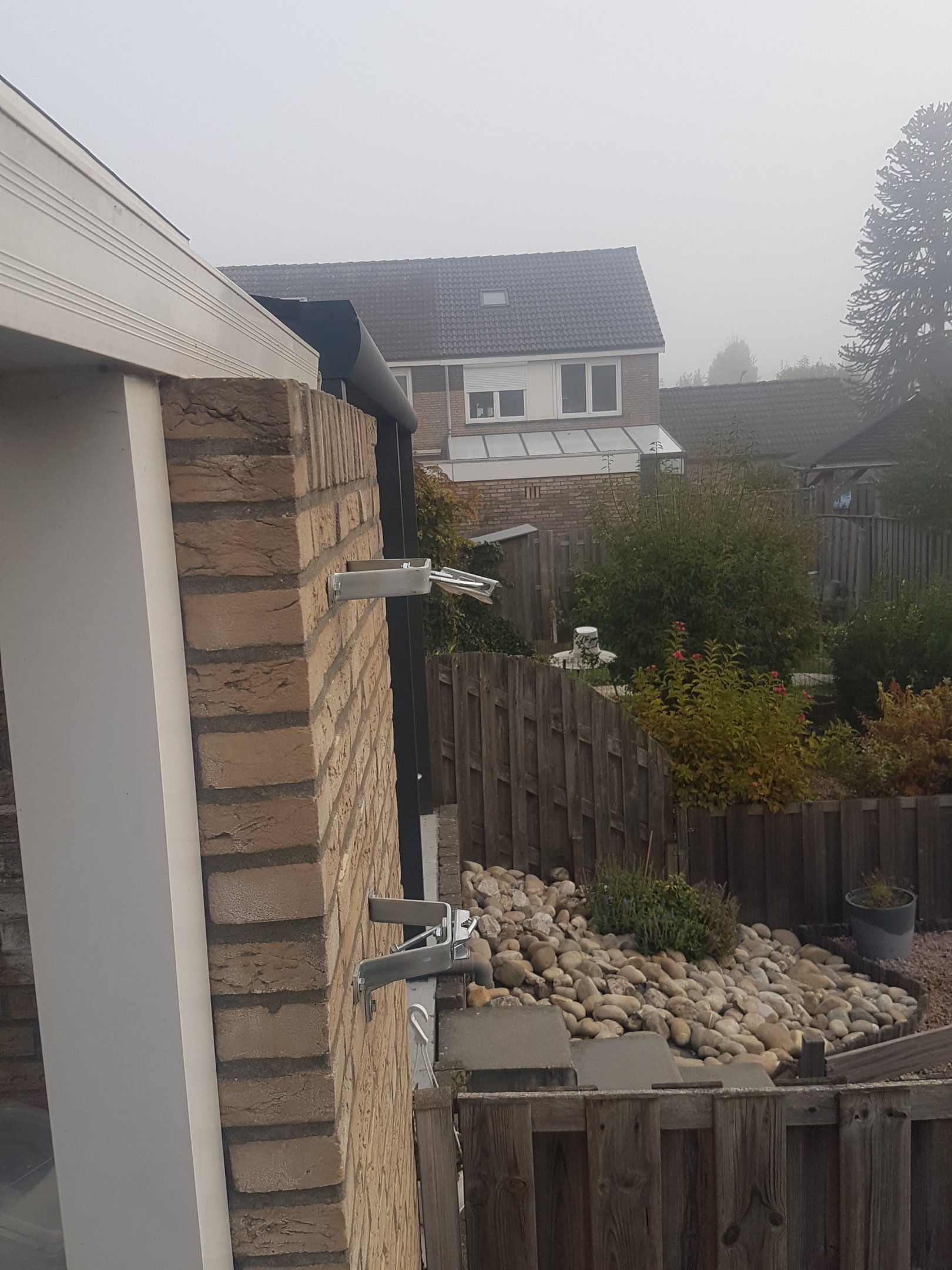

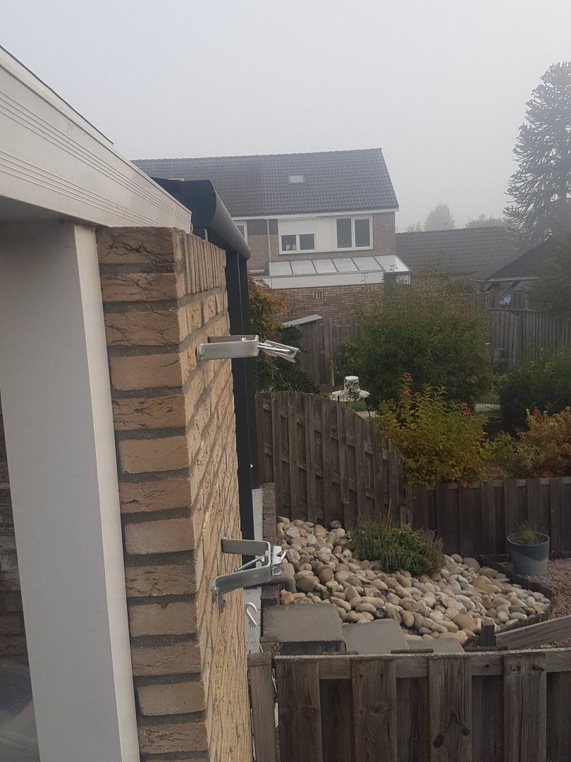

edbe Geplaatst: 19 oktober 2018 Geplaatst: 19 oktober 2018 ik wilde graag eens weten welke type buis het beste is voor een muurmast beugel, een ijzeren of aluminium buis. 2 x KPN TV+ Box & Formuler Z11 Pro
Sprietje Geplaatst: 19 oktober 2018 Geplaatst: 19 oktober 2018 Een gegalvaniseerde stalen buis is vele malen sterker dan een aluminium buis. Welke maat je moet nemen hangt sterk af van de grootte van de schotel en hoe ver de mast boven de bovenste muurbeugel uit moet steken.
edbe Geplaatst: 19 oktober 2018 Auteur Geplaatst: 19 oktober 2018 dacht aan 42mm en steek ong. 70 cm boven het laatste beugel uit 2 x KPN TV+ Box & Formuler Z11 Pro
Sprietje Geplaatst: 19 oktober 2018 Geplaatst: 19 oktober 2018 Hangt van de schoteldiameter af. Komt de schotel ook boven het dak(dakgoot) uit?
edbe Geplaatst: 19 oktober 2018 Auteur Geplaatst: 19 oktober 2018 er komt een Triax 78cm met een Stab 100 deze hele pakket zal net boven mijn overkapping komen. (zal snel een foto plaatsen) 2 x KPN TV+ Box & Formuler Z11 Pro
Sprietje Geplaatst: 19 oktober 2018 Geplaatst: 19 oktober 2018 Als je dikwandig gebruikt (ongeveer 3mm) gaat dat wel.
smetje limb.BE Geplaatst: 19 oktober 2018 Geplaatst: 19 oktober 2018 neem gewoon een pijp van rvs 65mm +- want dikte 1.5 mm met deze moet je nooit meer wat aan doen en is even sterk al de buis dat sprietje zei Db. 900UHD 2X. 4x twin lnb 1x bosat 1.50m .Dreambox 7020hd v2 . Dreambox 800 Db 8000 1x. Db 800se Db 2X 500HD Sab unix triple 2x. Xsarius Galaxy 4K. Gigablue trio. Gigablue Quad Plus. Zgemma H7 Cabel en Sat Samsung UE65MU7070 4K Ultra HD Smart LED Samsung UE46F6650SSXXN led 1x LG 60"lb 870v
edbe Geplaatst: 20 oktober 2018 Auteur Geplaatst: 20 oktober 2018 kijk morgen even hier bij de grote bouwmarkt 2 x KPN TV+ Box & Formuler Z11 Pro

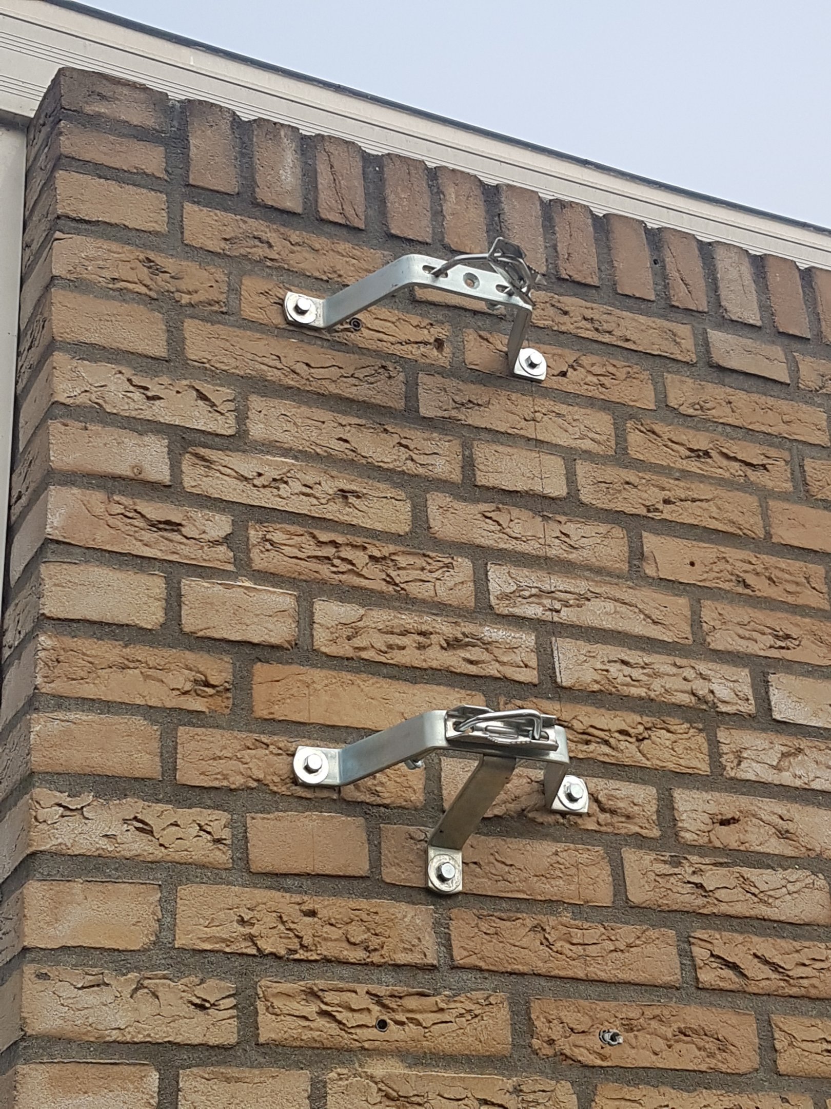

Anoniem Geplaatst: 20 oktober 2018 Geplaatst: 20 oktober 2018 Sowieso geen aluminium pijp gebruiken, maar let ook goed op muurbeugels. Ik heb wel eens muurbeugels gehad van een zacht materiaal (geen idee wat het was) die begonnen te scheuren bij de gaten die in de muur zaten. Dus ook daar echt rvs nemen.
smetje limb.BE Geplaatst: 20 oktober 2018 Geplaatst: 20 oktober 2018 (aangepast) vraagje edbe ... of hoe diep zijn die van jou waarom heb je zo een korte beugels ben je niet bang dat je schotel tegen de muur zou draaien als je naar Hispasat 30°W gaat of naar Turksat 42°E 20 oktober 2018 aangepast door smetje limb.BE Db. 900UHD 2X. 4x twin lnb 1x bosat 1.50m .Dreambox 7020hd v2 . Dreambox 800 Db 8000 1x. Db 800se Db 2X 500HD Sab unix triple 2x. Xsarius Galaxy 4K. Gigablue trio. Gigablue Quad Plus. Zgemma H7 Cabel en Sat Samsung UE65MU7070 4K Ultra HD Smart LED Samsung UE46F6650SSXXN led 1x LG 60"lb 870v
edbe Geplaatst: 20 oktober 2018 Auteur Geplaatst: 20 oktober 2018 30 west zal net gaan, heb ooit in het verleden ook mijn schotel daar geplaats. heb deze genomen omdat het steviger lijkt als hij wat korter is.....hoe langer hoe onstabieler. 2 x KPN TV+ Box & Formuler Z11 Pro
Sprietje Geplaatst: 20 oktober 2018 Geplaatst: 20 oktober 2018 Smetje, waarom zou je langere beugels nemen. Hij schrijft toch: "er komt een Triax 78cm met een Stab 100 deze hele pakket zal net boven mijn overkapping komen." Beugels met een grotere uitval is helemaal niet nodig en ook niet mooi.

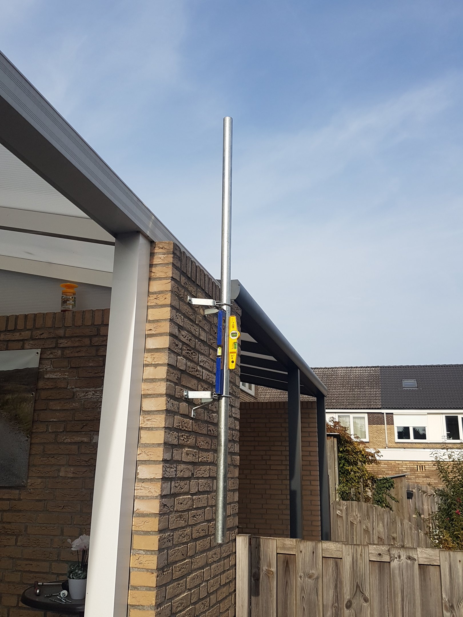

edbe Geplaatst: 20 oktober 2018 Auteur Geplaatst: 20 oktober 2018 de buis lijkt lang maar valt echt wel mee.....denk dat hij nog wat naar beneden moet.....en dat ik de rest van de buis eraf zaagt. 2 x KPN TV+ Box & Formuler Z11 Pro
