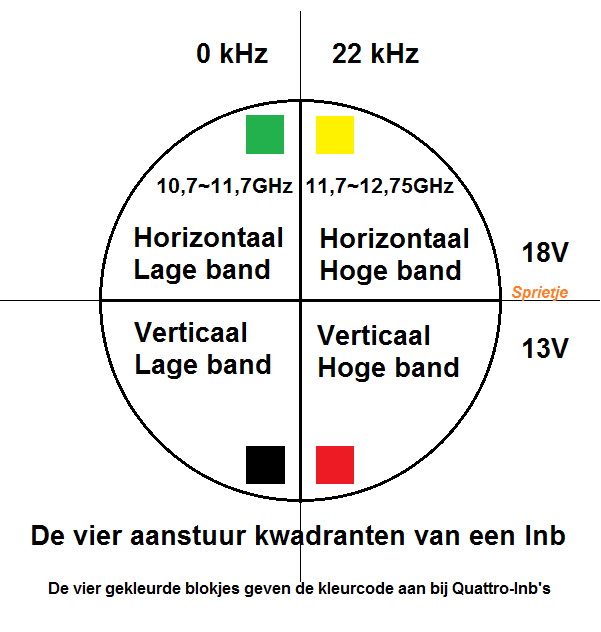

Om het verhaal compleet te maken, als die 3 of 4 transponders in hetzelfde kwadrant zitten (bijvoorbeeld horizontaal lage band) kun je je tuners doorlussen vanaf dezelfde kabel. Maar let op, je bent minder flexibel dat geval.
Himh nou volg ik je niet helemaal wat bedoel je precies??  Als je die ene kabel van de Unicable lnb naar de ontvanger trekt en aansluit op de Tuner dan ben je klaar toch??

Je moet je verschillende alternatieven goed uit elkaar houden.
1) Je blijft je twin LNB gebruiken, dan kun je per tuner van 1 transponder opnemen. Sommige ontvangers hebben meerdere tuners. Bijvoorbeeld in een ET10000 of mutant 2400 kunnen vier gewone DVB-S2 tuners. Je kunt een kabel van je twin LNB aansluiten op je eerste tuner en die dan doorlussen naar een tweede tuner. In dat geval kan die tweede tuner van een transponder opnemen in het zelfde kwadrant. Met je tweede kabel doe je hetzelfde. Zo gebruik je op twee kabels toch 4 DVB-S2 tuners. Je hebt dus de beperking op die doorgeluste tuners dat ze alleen van hetzelfde kwadrant kunnen opnemen. Dit zou kunnen werken voor je, hangt af van wat je wilt gaan opnemen.
2) Je stapt over op unicable, je gebruikt 1 kabel, via een splitter sluit je alle 4 DVB-S2 tuners aan, die allemaal onafhankelijk kunnen opnemen
3) Je stapt over op unicable met een FBC tuner, en je hebt 8 tuners die allemaal onafhankelijk kunnen opnemen
Hopelijk zo iets duidelijker. Het hangt allemaal af van details van wat je echt wilt.
