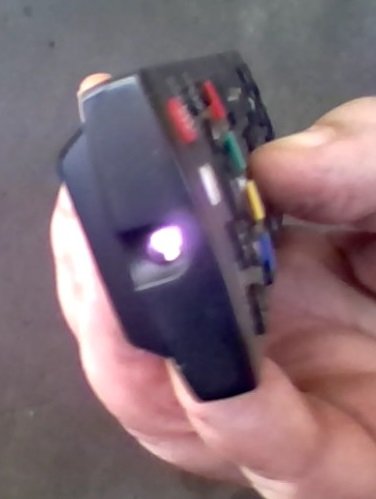

Controleer eerst je ab , kan eenvoudig met je smartphone , zet je camera aan en richt je ab daarop , druk op enkele knoppen , normaal moet je dan een flikkering zien anders is je ab stuk

4 uur geleden zei Sprietje:
Zo dus:
Je kunt dus elke knop stuk voor stuk testen of hij werkt.
Heb dit inderdaad nog niet gedaan, laat weten of hier het probleem zit
