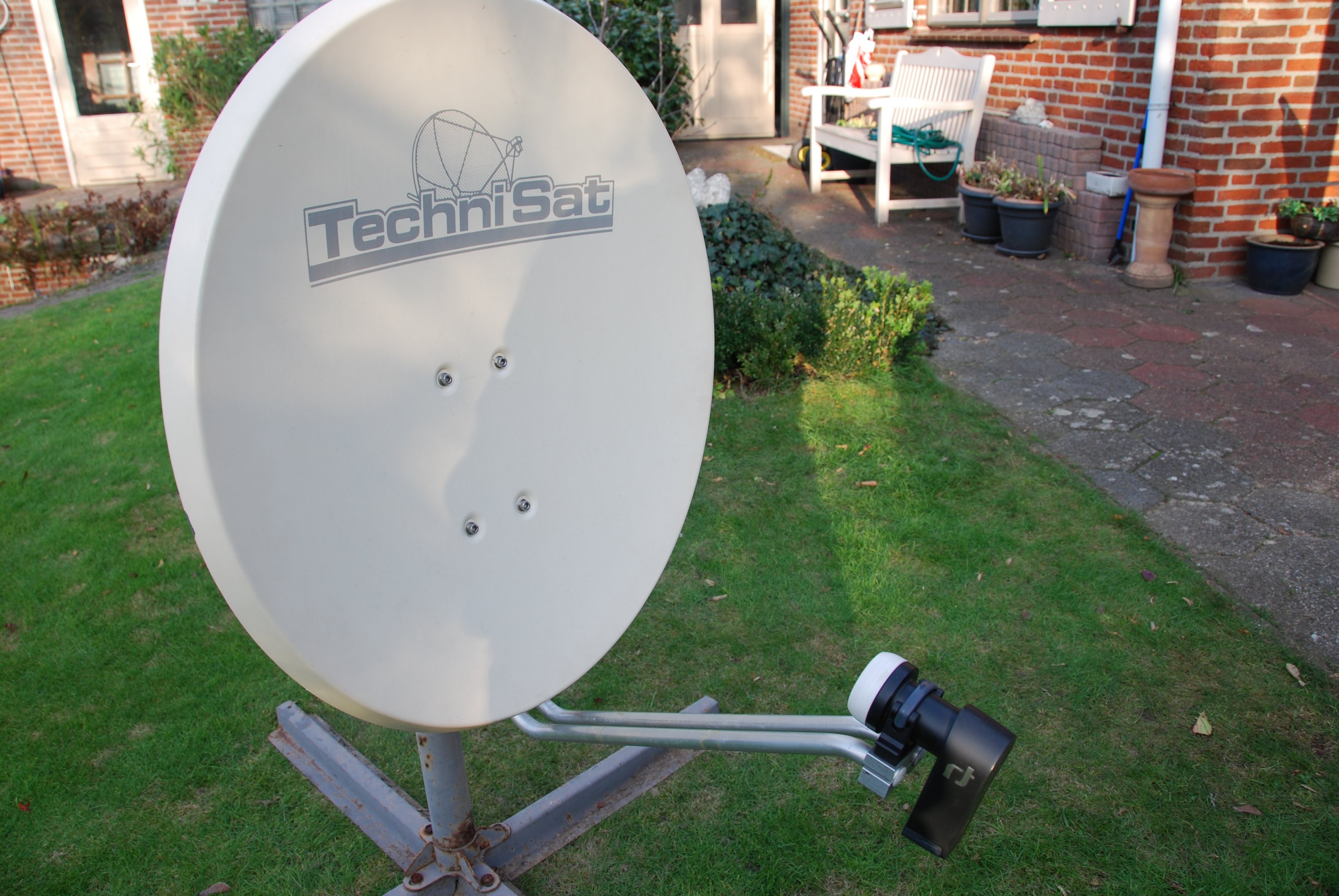

maja Geplaatst: 22 november 2018 Geplaatst: 22 november 2018 Ik heb nog een nieuwe maar oudere Technisat schotel van 62 breed 68 hoog. deze wil ik voorzien van 2 black ultra inverto lnb. voor Astra 1 en 2. gaat dit? Hoever moeten de lnb's uit elkaar staan en welk hoogte verschil ten opzichte van elkaar? Houder ga ik zelf maken.
Sprietje Geplaatst: 22 november 2018 Geplaatst: 22 november 2018 (aangepast) Beste maja Dat gaat zeker lukken voor de ontvangst van de Astra 19,2 en 28,2 zeker omdat die een f/D-verhouding heeft van 0,69. Daar zit 9 graden verschil tussen. Omdat ik de spiegelmaten van deze schotel niet ken, zou ik graag van je willen welen hoe groot "maat X" is, zie bijlage. Ik denk dat het om de Satman 650 Plus gaat. Hoe wil je de lnb's gaan plaatsen? Eén in het midden en de andere er naast of beide even veel uit het midden? 22 november 2018 aangepast door Sprietje

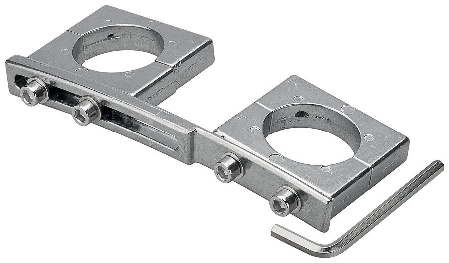

Sprietje Geplaatst: 22 november 2018 Geplaatst: 22 november 2018 De afstand moet 83mm zijn aan de voorzijde van de lnb gemeten van kuiltje tot kuiltje in de kap. Het lijkt me toch verreweg het makkelijkste op 1 lnb gewoon in het midden te zetten en de andere er naast, bijvoorbeeld de Astra 28,35 in de klem en de Astra 19,2 er naast. Het hoogteverschil is afhankelijk hoe je de opstelling van de lnb's maakt waar ik in mijn vorige bericht al naar vroeg.
maja Geplaatst: 22 november 2018 Auteur Geplaatst: 22 november 2018 Bedankt ik weet genoeg. Ik laat weten of het gelukt is. Overigens welke satelliet geeft het meeste signaal ik denk het maakt niet zoveel uit.
Sprietje Geplaatst: 22 november 2018 Geplaatst: 22 november 2018 Ik denk dat het inderdaad niet zo veel uit maakt waarbij de Astra 19,2 waarschijnlijk net iets sterker is, vandaar dat ik die er naast had gedacht. Als beste houder zou ik deze nemen.

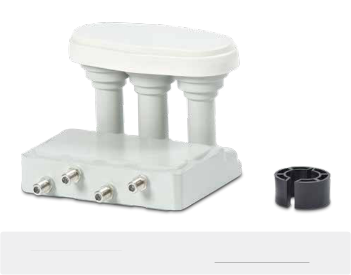

smetje limb.BE Geplaatst: 22 november 2018 Geplaatst: 22 november 2018 een trippel lnb past hier toch ook op dan heb je gelijk 3 astra's Db. 900UHD 2X. 4x twin lnb 1x bosat 1.50m .Dreambox 7020hd v2 . Dreambox 800 Db 8000 1x. Db 800se Db 2X 500HD Sab unix triple 2x. Xsarius Galaxy 4K. Gigablue trio. Gigablue Quad Plus. Zgemma H7 Cabel en Sat Samsung UE65MU7070 4K Ultra HD Smart LED Samsung UE46F6650SSXXN led 1x LG 60"lb 870v
Sprietje Geplaatst: 22 november 2018 Geplaatst: 22 november 2018 Die past er inderdaad ook op maar dat was niet zijn vraag.

Sprietje Geplaatst: 14 januari 2019 Geplaatst: 14 januari 2019 De afstand tussen de 19,2 en 13 oost moet 57mm zijn. Ze kunnen tot 58,5mm van elkaar staan als ze tegen elkaar staan. Die 1,5mm afwijking stelt helemaal niets voor.
