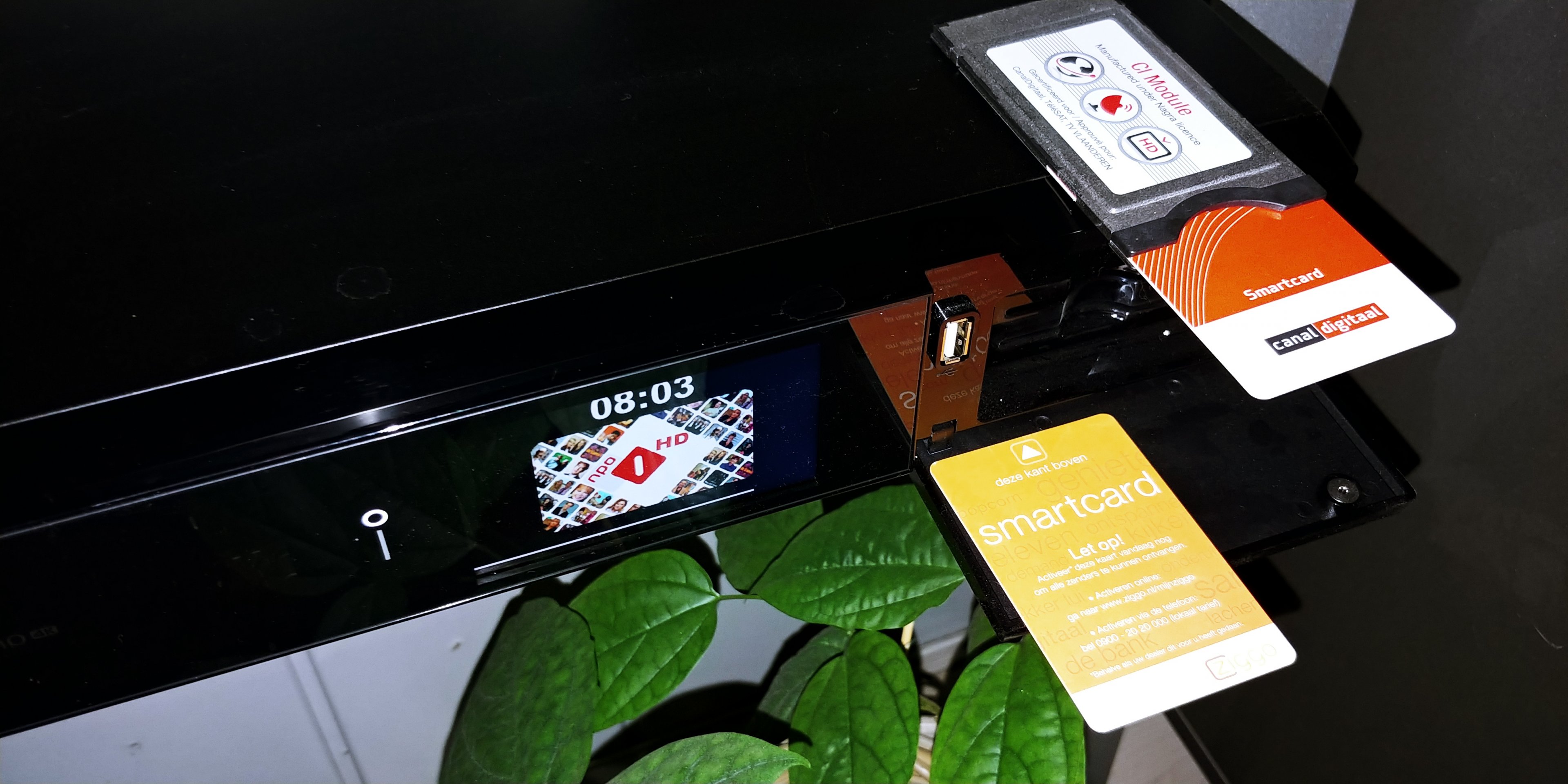

afred1 Geplaatst: 30 december 2018 Auteur Delen Geplaatst: 30 december 2018 Bedankt voor de reactie; Ik heb er even een foto bij gedaan (zie onder). Het rare is het heeft gewerkt. En OsCam werkt wel voor de DVB-S tuner. De Ziggo kanalen die geen HD zijn werken ook. afred. Link naar reactie Delen op andere sites Meer opties om te delen...
afred1 Geplaatst: 30 december 2018 Auteur Delen Geplaatst: 30 december 2018 Bedankt voor het mee denken het werkt weer Ik was de CI module vergeten. de Ziggo kaart zat ik slot 3. Dec CI module in slot 1 en de CAId,s toe kennen en het werkt. afred. Link naar reactie Delen op andere sites Meer opties om te delen...
Mimisiku Geplaatst: 30 december 2018 Delen Geplaatst: 30 december 2018 Even voor mijn beeldvorming: ik zie een witte CI met Canal Digitaal en een Ziggo kaart die in de interne reader zit? De Ziggokaart wordt dan via OScam bediend.. Begrijp ik dat goed? Als alleen de FTA van Ziggo werkt dan is het waarschijnlijk dat je Ziggo kaart ófwel een aantal EMM updates heeft gemist ófwel is afgeschakeld.. Je kunt in de WebIF van OScam keurig nakijken wat de status van je Ziggo kaart is. De WebIF kun je bereiken via de IP van de box en de poort die je bij oscam.conf hebt ingesteld.. Bijvoorbeeld: 192.168.178.30:83 Post hier anders je oscam.conf en je oscam.server en je oscam.user Als het echt niet gaat kun je me PM en.. Raspberry Pi 3B+ Argolis Triple Reader Kaartserver + Smargo Vu+ Zero 4K DVB-S2X, Vu+ Zero 4K DVB-C/T2, DM525 Combo, DM920 UHD VU+Ultimo4K BTE, DM-Three UHD, Ziggo, HD+, TV-Vlaanderen, ORF, TiVuSAT, Fransat, SRG 5°W, 0.8°W, 4.8°E, 9°E, 13°E,19.2°E, 23.5°E, 28.2°E. Triax 88 en Wavefrontier Link naar reactie Delen op andere sites Meer opties om te delen...

afred1 Geplaatst: 31 december 2018 Auteur Delen Geplaatst: 31 december 2018 Ik heb de CI+ van Smit is sleuf 2 gestopt + de Ziggo kaart zie boven. Tevens heb ik onder de instellingen op de VU+ 4k het een en ander aangepast t.w. Instelling ---- CI taken ---- slot 1 Iredto Access ------ oke drukken ------ Groeneknop (zender) ---- zender toewijzen (ik heb SBS 6 gekozen) ----- CAids alle aanvinken. exit klaar en ik had beeld. afred. Link naar reactie Delen op andere sites Meer opties om te delen...
Mimisiku Geplaatst: 31 december 2018 Delen Geplaatst: 31 december 2018 Op zich werkt dat prima.. Alleen heb je daarmee wel de slechtste oplossing genomen (wel de snelste). Vanwege de CI heb je nu geen mogelijkheid om te kijken én op te nemen van een Ziggo kanaal. De Ziggo kaart die je gebruikt kan uitstekend door OScam beheerd worden... Er moet slechts een passende reader inoscam.server. Als je je oscam.server hier niet durft te plaatsen, mag het ook via PM. Raspberry Pi 3B+ Argolis Triple Reader Kaartserver + Smargo Vu+ Zero 4K DVB-S2X, Vu+ Zero 4K DVB-C/T2, DM525 Combo, DM920 UHD VU+Ultimo4K BTE, DM-Three UHD, Ziggo, HD+, TV-Vlaanderen, ORF, TiVuSAT, Fransat, SRG 5°W, 0.8°W, 4.8°E, 9°E, 13°E,19.2°E, 23.5°E, 28.2°E. Triax 88 en Wavefrontier Link naar reactie Delen op andere sites Meer opties om te delen...

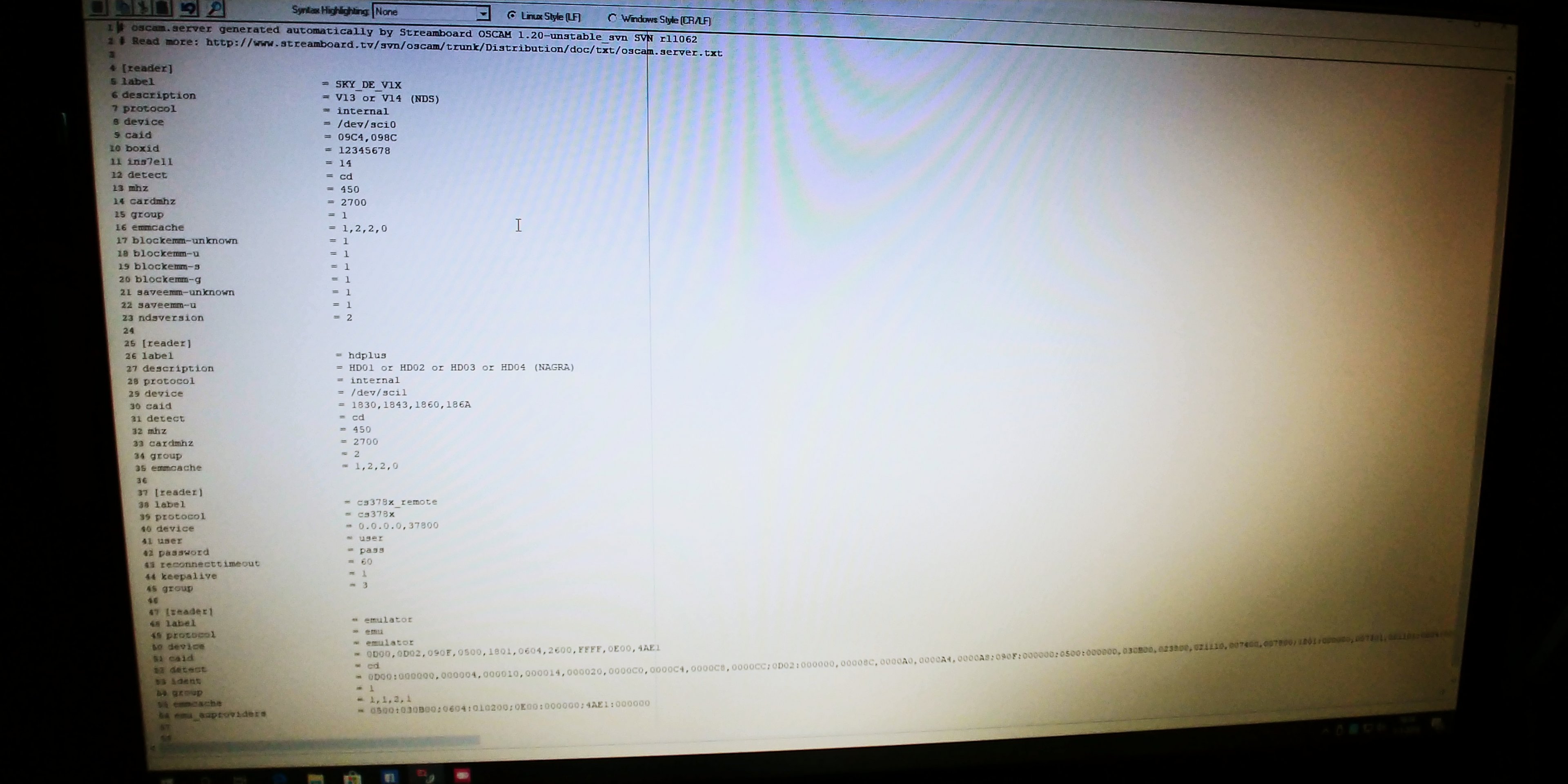

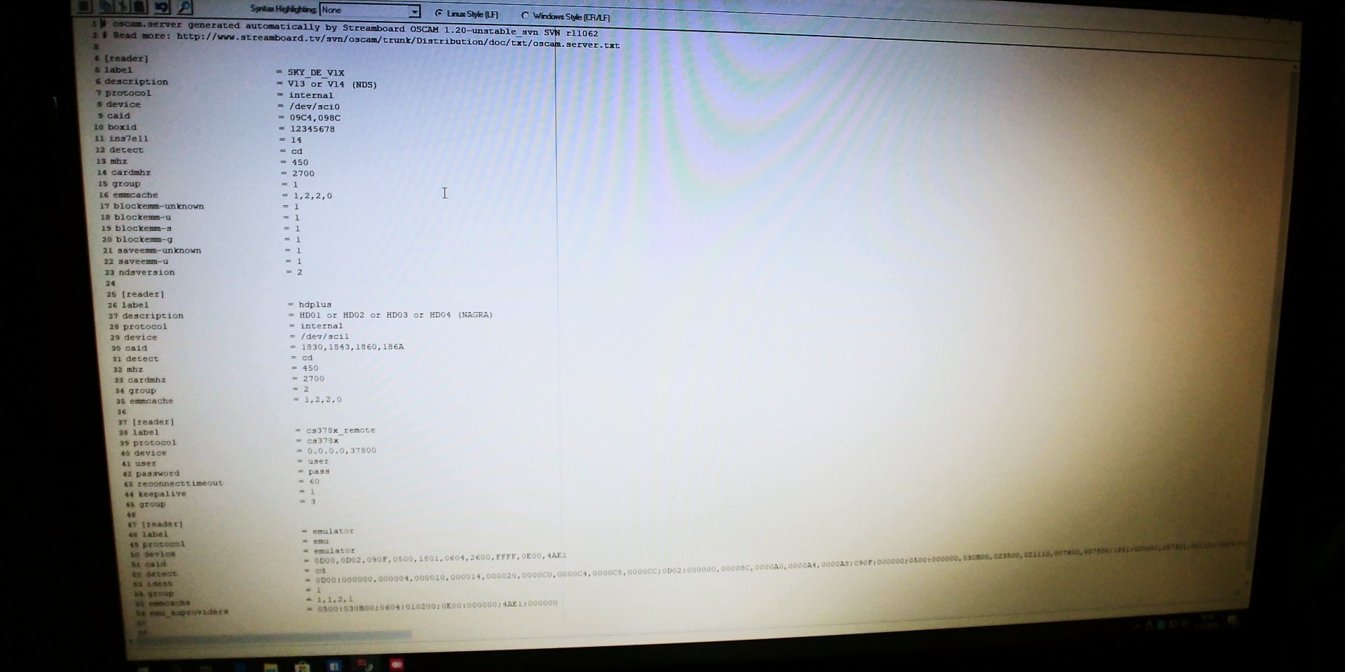

afred1 Geplaatst: 1 januari 2019 Auteur Delen Geplaatst: 1 januari 2019 De beste wensen voor 2019. En voor de info, hierbij een jpg van mijn oscam server. Link naar reactie Delen op andere sites Meer opties om te delen...
Mimisiku Geplaatst: 1 januari 2019 Delen Geplaatst: 1 januari 2019 Heel mooi. Daar staat dus geen Ziggo reader in. Hoeveel kaartsleuven heb je in de box? 1 of 2? Als je nu je oscam.server even hier post (dus geen foto). Of even via PM mailen. Maak ik een mooie voor Ziggo (en/of Canal Digitaal) voor je... Raspberry Pi 3B+ Argolis Triple Reader Kaartserver + Smargo Vu+ Zero 4K DVB-S2X, Vu+ Zero 4K DVB-C/T2, DM525 Combo, DM920 UHD VU+Ultimo4K BTE, DM-Three UHD, Ziggo, HD+, TV-Vlaanderen, ORF, TiVuSAT, Fransat, SRG 5°W, 0.8°W, 4.8°E, 9°E, 13°E,19.2°E, 23.5°E, 28.2°E. Triax 88 en Wavefrontier Link naar reactie Delen op andere sites Meer opties om te delen...
