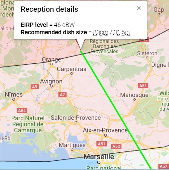

@recol, hartstikke bedankt voor jouw link. Een flat antenne is weliswaar makkelijk te installeren, maar de versterking is met 33..34 dB onvoldoende om het zwakke signaal van de UK beam in de Provence "te vangen".
De H58 Camp of de H50 van selfsat is dubbel zo groot, en haalt een versterking van ongeveer 36 dB, maar met een ruime 8 kg te zwaar voor de UFO mast. Maar...aantrekkelijk omdat de herinstallatie een peuleschil is vanwege het opnieuw kunnen gebruiken van de bestaande dakdoorvoer en het bevestigingspunt van de mastklem in de kledingkast. Maar ten opzichte van de versterkingsfactor van 32..33 dB die de Travelsat UFO schijnt te halen vindt ik de meeropbrengst te gering. In satvision stond gemeld dat de performance van de H50/H58  zich kon meten met die van een 80 cm schotel. Wel, dat lijkt mij onmogelijk gezien de oppervlakte.
Volgens het principe "Buy quality - Cry once" heb ik dus inmiddels een Maxview twister 85 cm schotel besteld. Met een versterking van 39 dB heb ik meer reserves, en minder gevoeligheid voor regendruppels op het schoteloppervlak dan een vlakantenne - en ik vind het design briljant. Met een beetje geluk kan ik in de Provence van de UK beam profiteren, en heb ik later bij 8PSK, of 16PSK modulatie (als dat er ooit komt) of als de trend van het gebruik van spotbeams zich verder doorzet iets meer marge.

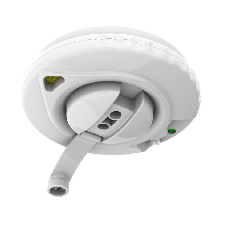

  • Tweede argument: Ik kan de zwengel middel in de caravan monteren, recht tegenover mijn tv - zodat het oprichten (ging steeds stroever bij de UFO) en afstellen (met een blik op de signaalsterkte meter en het tv beeld) eenvoudiger gaat.
