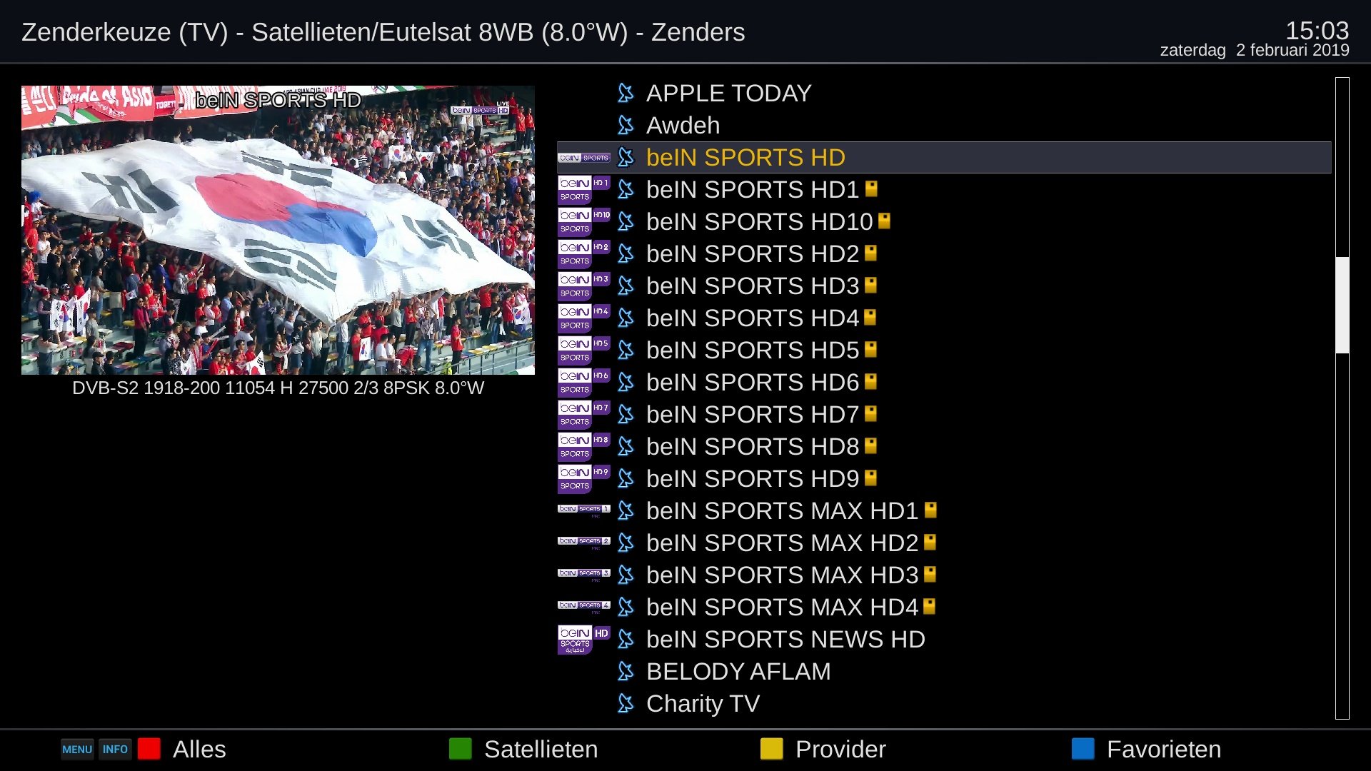

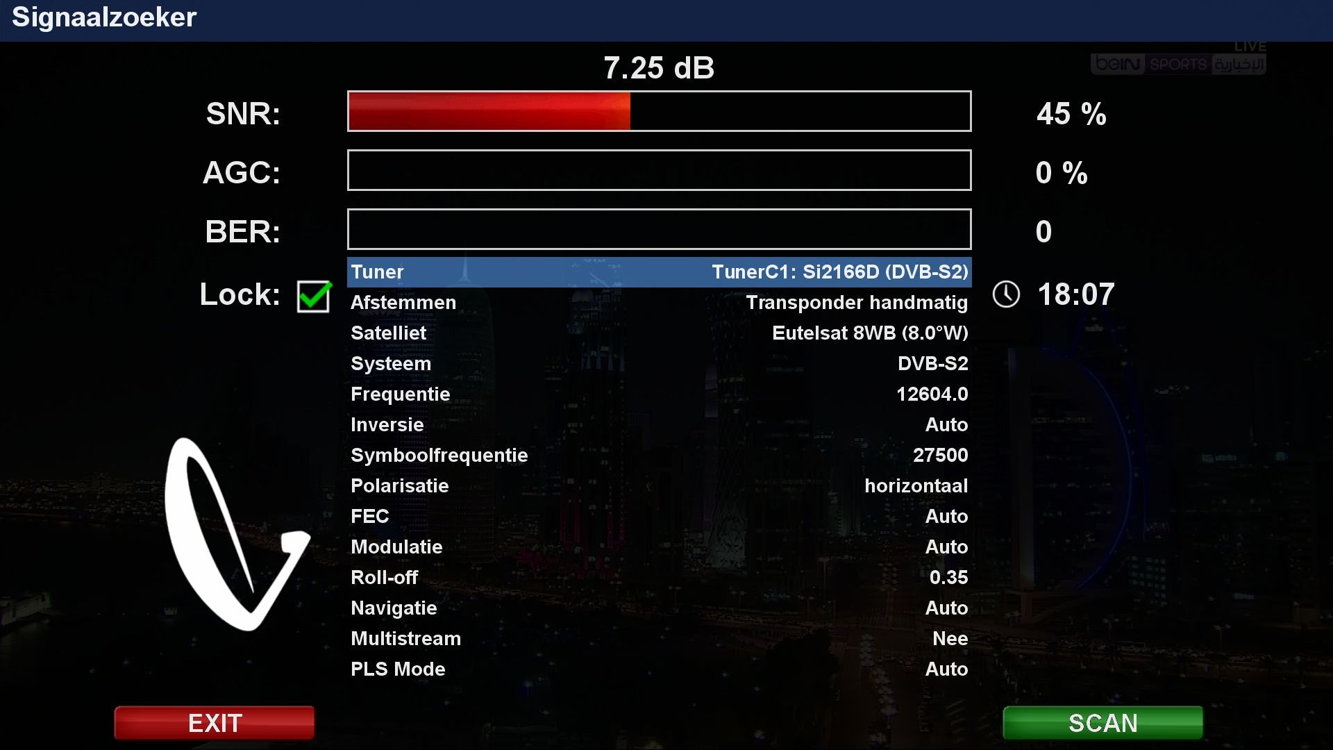

-verwijderd- Geplaatst: 2 februari 2019 Geplaatst: 2 februari 2019 De beIN Sports zenders zijn sedert eind december '18 gestart op Eutelsat 8.0°W Die op 7.0°W waren nog tijdelijk te zien tot eind januari '19 en zijn nu verwijderd. Dit zijn de frequenties op Eutelsat 8.0° West:[8.0°W] 11013 H 27500, FEC:2/3, DVB-S2 / 8PSK [8.0°W] 11054 H 27500, FEC:2/3, DVB-S2 / 8PSK [8.0°W] 12604 H 27500, FEC:2/3, DVB-S2 / 8PSK (Wanneer je die van 7.0°W kon ontvangen, kan je deze op 8.0°W zelfs ontvangen wanneer de schotel op 7.0°W gepositioneerd staat)

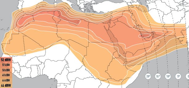

-verwijderd- Geplaatst: 2 februari 2019 Geplaatst: 2 februari 2019 Ik ontvang de Mena-beam zenders met een triax 110. Weersafhankelijk heb ik tussen de 7dB en 10dB signaal op de beIN Sports zenders https://www.eutelsat.com/home/satellites/the-fleet/8-west/downlink-coverage.html EUTELSAT 8 West B Ku-band MENA Downlink Coverage

Alex1970 Geplaatst: 2 februari 2019 Geplaatst: 2 februari 2019 Ik denk dat je beter hier kan kijken: https://www.lyngsat.com/packages/BeIn-8W.html Schotel ietsje westelijker uitrichten en nieuwe frequenties inlezen. Dreambox DM920: 2x Triple tuner (2x DVB-S2X multistream + DVB-C/T2) OpenPLi 9 Xtrend ET10000: 1x DVB-S2, 2x DVB-C/T2, IPTV OpenPLi 9 VU+ Duo / Dreambox DM800 / TBS 5925 Channel Master 180cm offset: 39.0°E-37.6°W, Channel Master 120cm offset: 23.5°E-8°W SAB 97 schotel 45.1°E-60°E, 80cm vast: 28.2°E/23.5°E/19.2°E/13°E | DVB-T/DAB: VHFIII/UHF combi-antenne op zolder.
