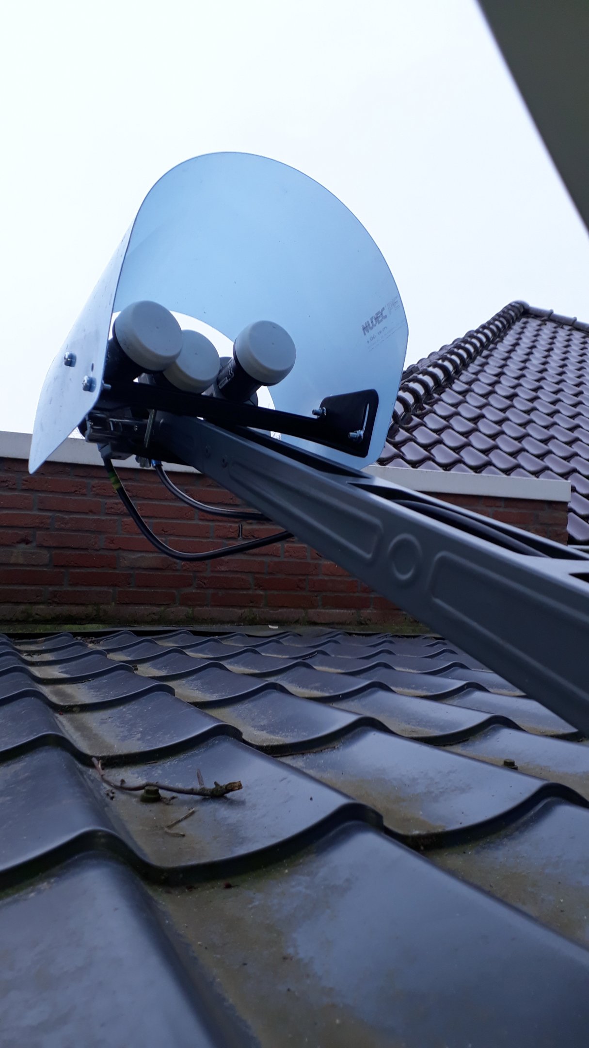

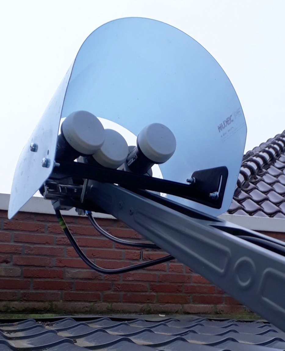

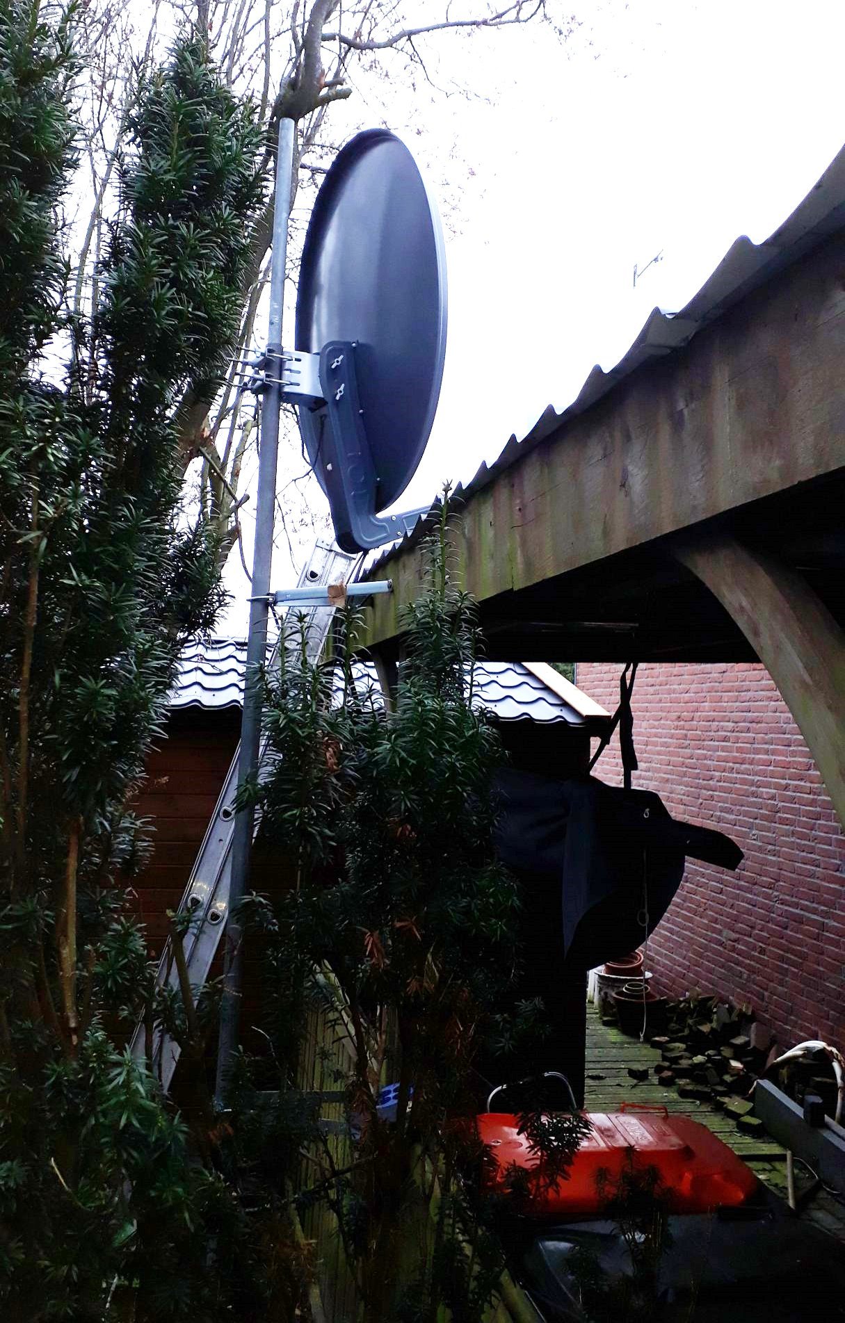

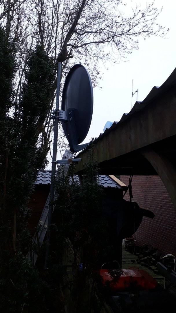

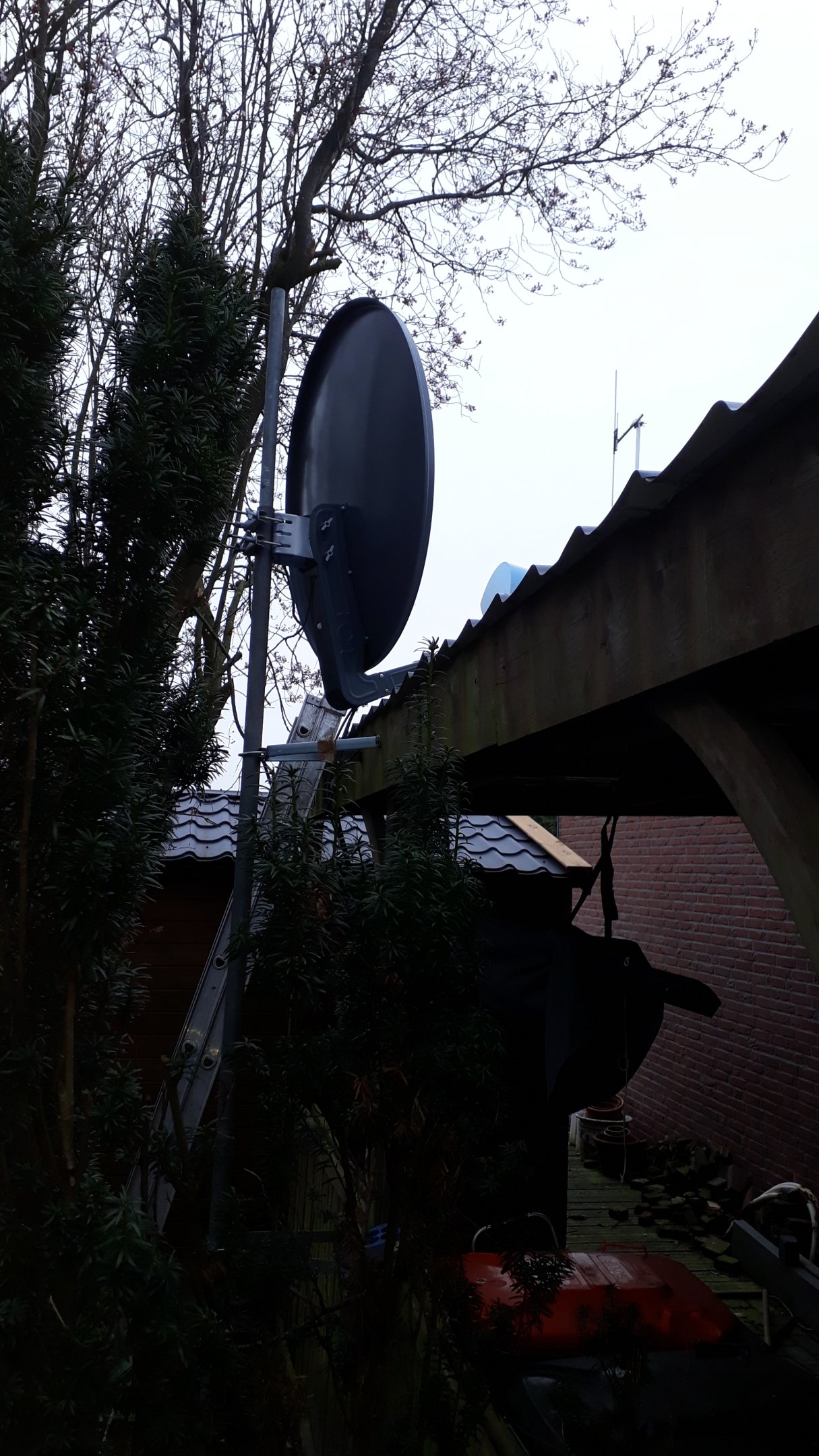

hansl Geplaatst: 19 maart 2019 Auteur Geplaatst: 19 maart 2019 hoi sprietje., de schotel is de gilbertini . we hebben hier in dec al contact over gehad, ik heb alles volgens jouw aanwijzingen gedaan maar het werkt niet. op dit moment heb ik alleen de nederlandese zenders, dus moet er maar iemand naar kijken die e r verstand van heeft. gr Hans dus gilbertini 100 se en astra 1 , 2 en 3
Sprietje Geplaatst: 19 maart 2019 Geplaatst: 19 maart 2019 Maak eens een foto van de schotel met de lnb's.
ae-sat Geplaatst: 20 maart 2019 Geplaatst: 20 maart 2019 16 uur geleden zei hansl: Hallo, weet iemand een installateur om een schotel uit te richten in de buurt van vriezenveen. Gr Hans in Rijssen zit een goeie... ik mag hier geen namen plaatsen maar zoek daar maar eens!
Sprietje Geplaatst: 20 maart 2019 Geplaatst: 20 maart 2019 Beste hansl Het verbaast me niets dat je voor de A1 en A2 geen signaal hebt. Die lnb’s staan veel te ver naar de schotel toe. Ik heb je eerder de volledige afstelling gegeven. Die staat hier: https://www.sat4all.com/forums/topic/364792-nieuwe-schotel-keuze-multi-focus-e85/page/2/?tab=comments#comment-2518472 Daar staat dat de koppen 5-6mm van de lnb-klemmen gezet moeten worden. Wat de afstanden betreft, hebben de lnb’s ruimte voldoende t.o.v. elkaar. De mast staat zo te zien ook flink scheef. Dat je ontvangst op de Astra 23,5 hebt betekent dat je de elevatie van de schotel flink aan hebt moeten passen. Wat betreft de schuinte had ik geschreven: - monteer de rail tegen de lnb-arm onder een hoek van 12,4 graden, in het westen het laagste, in het oosten het hoogste. Gebruik daarvoor de bijgevoegde hoek. Als je een mobile telefoon met waterpasfunctie hebt kun je die natuurlijk ook gebruiken. Hier heb ik een foutje gemaakt. Het moet natuurlijk zijn “in het westen het hoogste, in het oosten het laagste”.
