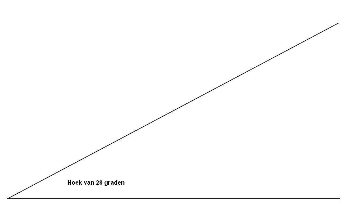

De lnb van de Astra 23,5 moet in de klem gezet worden en de duo-lnb moet 28 graden schuin gezet worden, d.w.z. de vrijhangende kop van de Astra 19,2  omlaag.
Gebruik de bijgevoegde hoek van 28°.
Nee, dat is alleen bij een duo-lnb voor een schotel van 60cm. Bij deze duo-lnb staan de pijpjes een stuk verder uit elkaar en heb je daar geen last van.
