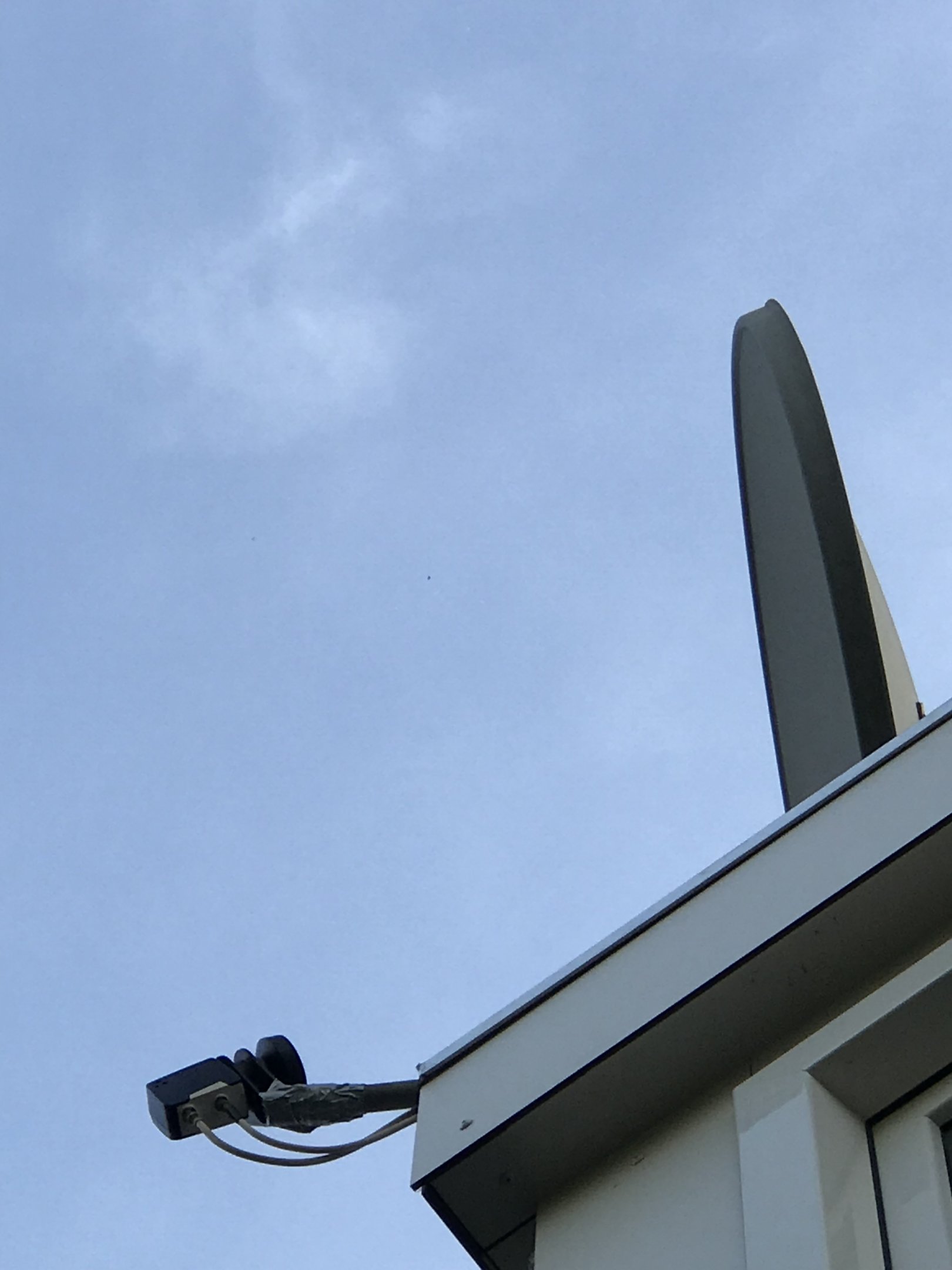

UtrechtTR Geplaatst: 31 mei 2019 Auteur Geplaatst: 31 mei 2019 Goedenavond, De LNB vandaag ontvangen en geplaatst. Onze oude was een SAB Premium 40mm. Echter is onze LNB houder versleten c.q. verouderd, ik heb even rond gekeken maar heb niet echt een passende voor mijn schotel van 20 jaar oud kunnen vinden. Iemand enig idee waar ik deze kan vinden? De houder moet in een rond gat, zie ook foto. Ik heb er voor de zekerheid nog tape omheen gedaan, voor het geval dat. En nog een vraagje, Stel ik wil een nieuwe schotel kopen (wil ik ook op termijn, gezien deze bijna aan zijn levensduur zit!) welke afmeting moet ik halen voor een goeie ontvangst met reserve? Het dak op gaan bij ons is echt niet zonder risico’s, dus wil gelijk op zijn tijd alles in een keer goed geregeld hebben. Ik woon in omgeving Utrecht-Centrum, heel centraal dus. Alvast bedankt voor het antwoorden!
Sprietje Geplaatst: 31 mei 2019 Geplaatst: 31 mei 2019 Ja als we niet weten welk merk schotel het is, is er moeilijk een advies te geven voor een nieuwe lnb-houder.
UtrechtTR Geplaatst: 31 mei 2019 Auteur Geplaatst: 31 mei 2019 Euhm, geen idee. Staat geen merk op, deze had familie meegenomen uit Turkije destijds. Werkt perfect hoor, daar niet van. Het moet in iedere geval een ronde houder zijn, als er voorbeelden zijn probeer ik ze even uit. En kan mijn 2e vraag ook nog beantwoord worden, hierboven. Heel graag! Alvast bedankt.
