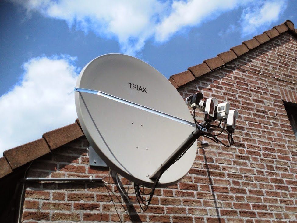

Beste Sprietje
Zou je voor mij eens uit kunnen rekenen HOE ik met een TRIAX 110 cm  en een rail met 4 single LNB , in een vaste opstelling *(Geen Rotor)  de zaak in NEERPELT optimaal krijg.
Dat zou ik zeer op prijs stellen.
Bedankt vast
Groet Jon
Beste Jost427
Welkom op dit forum
Ik neem aan dat je de Hotbird 13 en de Astra 19,2 - 23,5 - 28,2 wilt ontvangen.

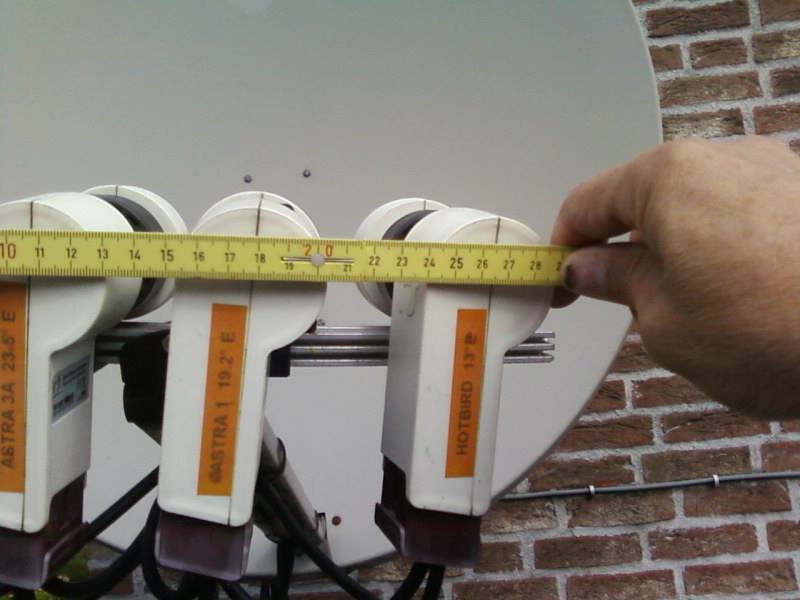

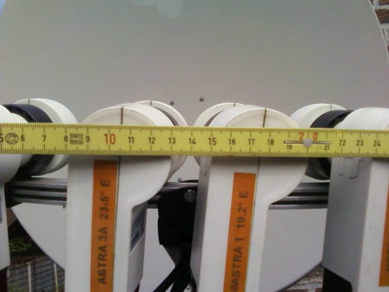

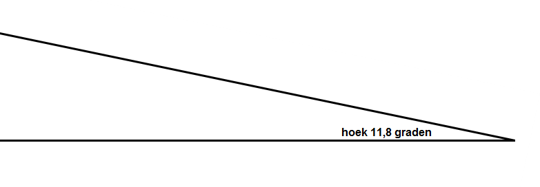

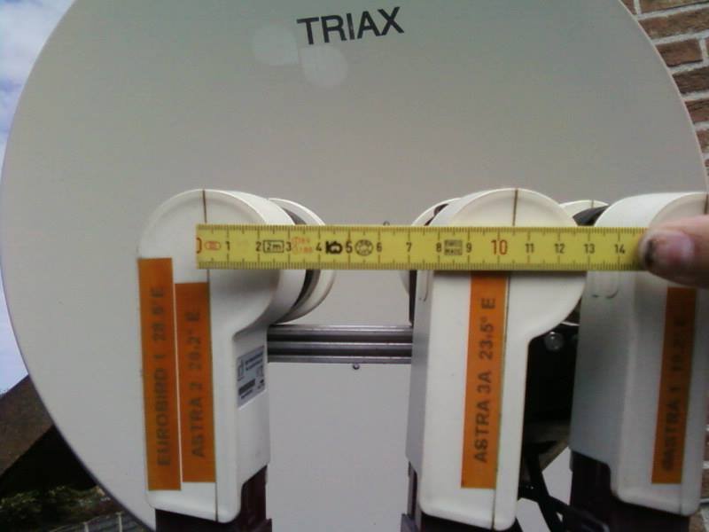

Voor Neerpelt met een Triax 110 heb ik het volgende voor je uitgerekend:
- monteer de rail met het gat in het midden zodat het in de inderste groef zit
- stel de elevatie van de schotel in zodat de rail in de richting naar de schotel toe horizontaal staat
- zet de rail precies 11,8 graden schuin, de Hotbird-lnb het laagst, de Astra 28,35-lnb het hoogst. Gebruik daarvoor bijgevoegde hoek
- zet de lnb-klem van de Astra 19,2 tegen de arm
- stel de lnb's in op de volgende afstanden:
a- tussen de Astra 19,2 en Hotbird 13 is 92mm
b- tussen de Astra 19,2 en Astra 23,5 is 64mm
c- tussen de Astra 23,5 en Astra 28,35 is 72mm
d.w.z. gemeten aan de voorzijde van de lnb van kuiltje tot kuiltje in de kap
- zorg dat de koppen van de lnb's 5-6mm vrij staan van de lnb-klem
stel de skew van de lnb's als volgt in:
a- Hotbird 13-lnb op -3°
b- Astra 19,2-lnb op -3°
c- Astra 23,5-lnb op -6°
d- Astra 28,35-lnb op -10°
d.w.z. als je achter tegen de lnb's aan kijkt met de wijzers van de klok meegedraaid t.o.v. verticaal, niet t.o.v. de rail.
- stel de elevatie van de schotel in op 30° om de satellieten te vinden
- draai de schotel in de richting van de Astra 19,2 totdat je signaal hebt op de Astra 19,2-lnb
- stel de schotel op maximale signaalkwaliteit af op de Astra 19,2 door de elevatie en de draairichting bij te stellen. Doe dit met de uiterste precisie want dit bepaalt ook de kwaliteit van het signaal van de overige satellieten.

Beste Sprietje,
Heel hartelijke bedankt voor je hulp, Ik ga je straks wat foto's doorsturen van wat ik had gedaan.
Dank voor de uitleg. Ik ga nu eerst mijn dreambox ophalen. Later Groet Jon
Sprietje, Ik kom er niet uit

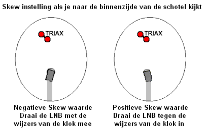

skew:
Moet ik de LNB in zijn lengte as -3 graden gaan draaien ??
en de rail moet "als een banaan" dus met de holle kant naar de "holle" schotel gericht worden ??
Ik hoor je wel weer. DANK JE WEL vast Groetjes Jon
