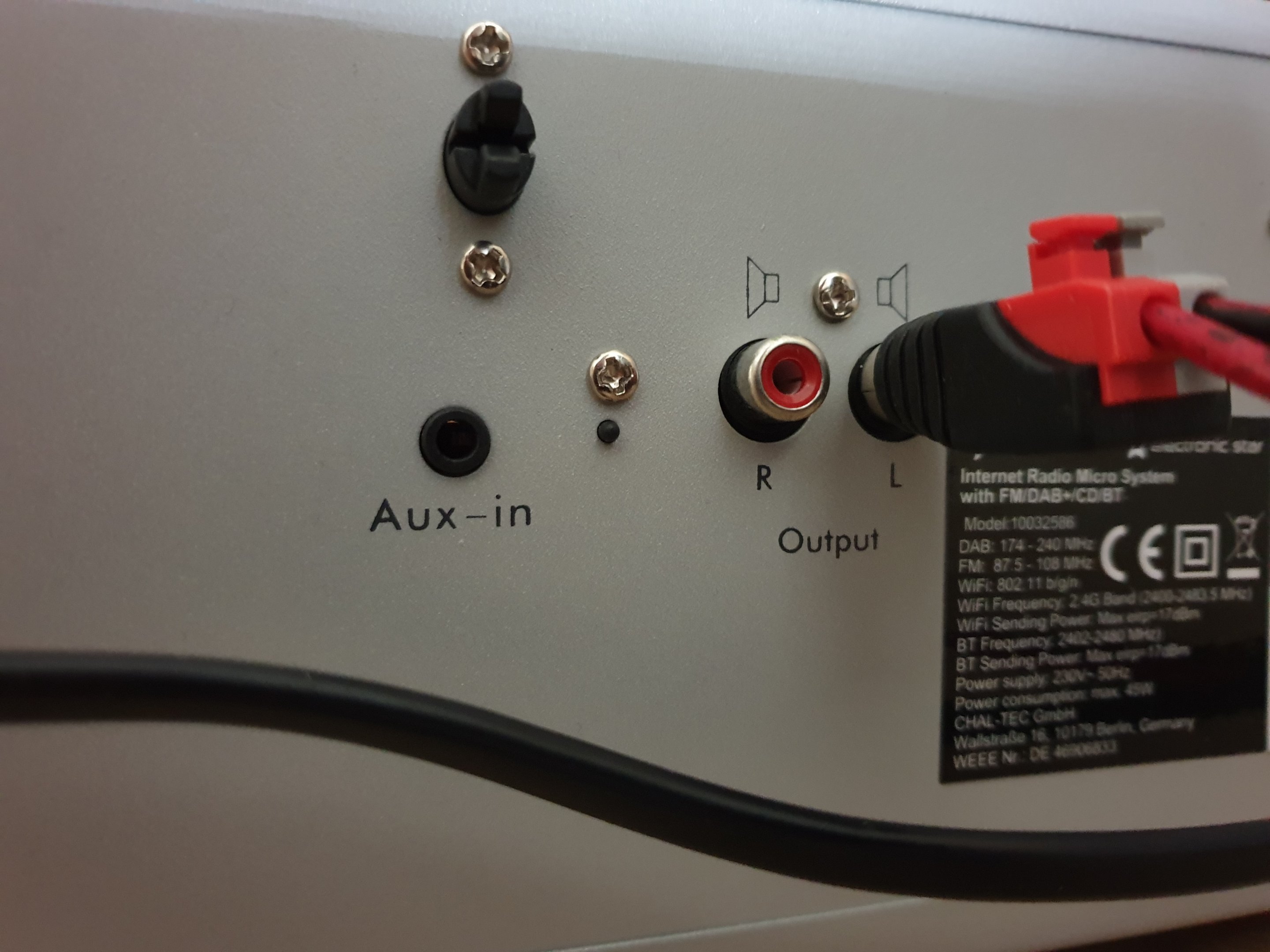

Ik heb toch al heel veel luidsprekerkabels op een versterker aangesloten, maar ik heb sinds kort een Auna connect stereo en deze gebruiken daarvoor een RCA aansluiting.
Dus, heb ik bij onze bekende vriend Aly uit China, een paar passende tulpplugjes gevonden, niets bijzonders, maar dan denk ik, wat zal er gebeuren als je op die luidsprekeruitgangen van 2 x 20 watt een versterker aansluit? Eén grote klap?

Zie foto;

de luidspreker kabel heeft altijd 2 aders
en of je die nu met één cinch aansluit of met de bekende twee bananenstekkers of in de klem het koper/zilver aansluit, dat is niet relevant voor de werking
terzijde als opmerking is wel belangrijk of de juiste OHM van de toestellen wordt gebruikt, dus de Auna uitgang en de versterker ingang

Op ‎24‎-‎8‎-‎2019 om 14:07 zei dunhans:
Veel zal er niet gebeuren.
Die 20 W kan de versterker leveren bij een impedantie van  4 of 8 Ohm.
De ingang van een versterker is hoogohmig.
Bij die impedantie gaat de versterker dat vermogen niet kunnen leveren.
