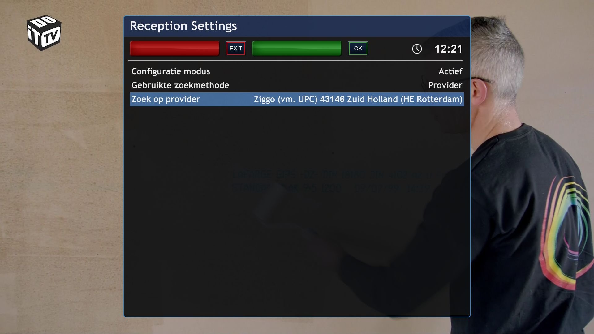

Zoeken via de cables.xml die in etc/tuxbox staat, gaat als volgt
Je stelt bij "Tuner configuratie" de gebruikte zoekmethode in
- Gebruikte zoekmethode = Provider
- Zoek op provider = (hier Provider/Regio selecteren uit de cables.xml)
Deze opslaan met OK

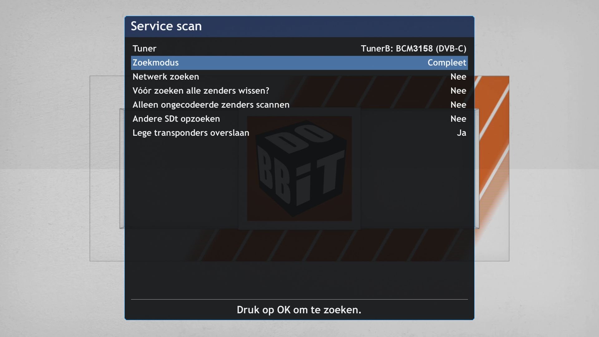

Daarna ga je naar "Handmatig zoeken"
- Zoekmodus = Compleet
- Netwerk zoeken = Nee
Start dan het zoeken met OK
(ontbreken er kanalen doordat er frequenties fout of niet in de cables.xml staan, dan zet je "Netwerk zoeken" op Ja)
(Wil je later een andere zoekmethode (Frequentiebanden, Frequentie stappen)  gebruiken, moet je dat wel eerst terug veranderen bij "Tuner configuratie")

19 uren geleden, satmaat zei:
Deze opslaan met OK

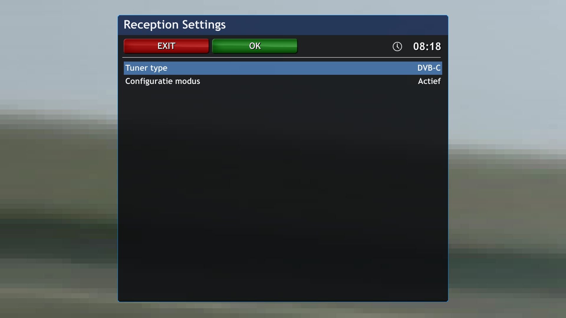

Ik heb de cables.xml in de map etc/tuxbox geplaatst box opnieuw gestart.
Maar bij Tuner configuratie staat er GEEN zoekmethode via Provider zoals bij u.
Ik heb de DM920 met originele DreamOS 2,5.
Op ‎7‎-‎6‎-‎2020 om 08:22, patje7of9 zei:
Hoi, even terug van weggeweest.
Ik gebruik ook de originele dreamOS firmware (01-06-2020) op een dm920
met een FBC-DVB-C tuner (BCM 3158). Ik vermoed dat het door de SiLabs tuner komt.
Zal het later even testen met een SiLabs tuner (heb nog ergens een SiLabs triple DVB-S2X/C/T tuner liggen)
Gast patje7of9
Ik heb geen FCB tuner voor kabel, het is een triple tuner multistream Si2169D.
