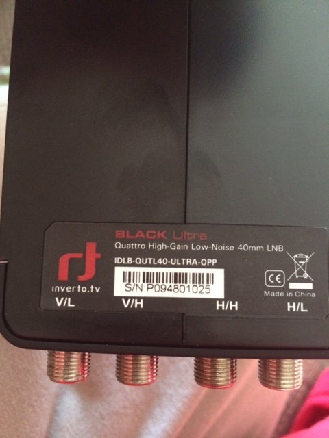

Kabeltjes verwisseld, niet in de juiste volgorde van de quattro lnb?
Welke multiswitch heb je?
Ontvang je met de single-lnb alle zenders van Joyne op beide transponders?
Als ik het goed begrijp ontving je eerst de Hotbird 13 en Astra 1-3-2.
Nu heb je de lnb van de Hotbird 13 naar de 9e-positie geschoven. Je gebruikt dezelfde multiswitch als voorheen.
aangepast door Sprietje
Wel opletten , sommige multiswitchs moet je eerst opstarten en pas daarna je decoders aansluiten anders word de signaal doorvoer (soms) geblokeerd , let ook op de volgorde van de lnb aansluiting , die is soms verschillend met de volgorde op de switch
