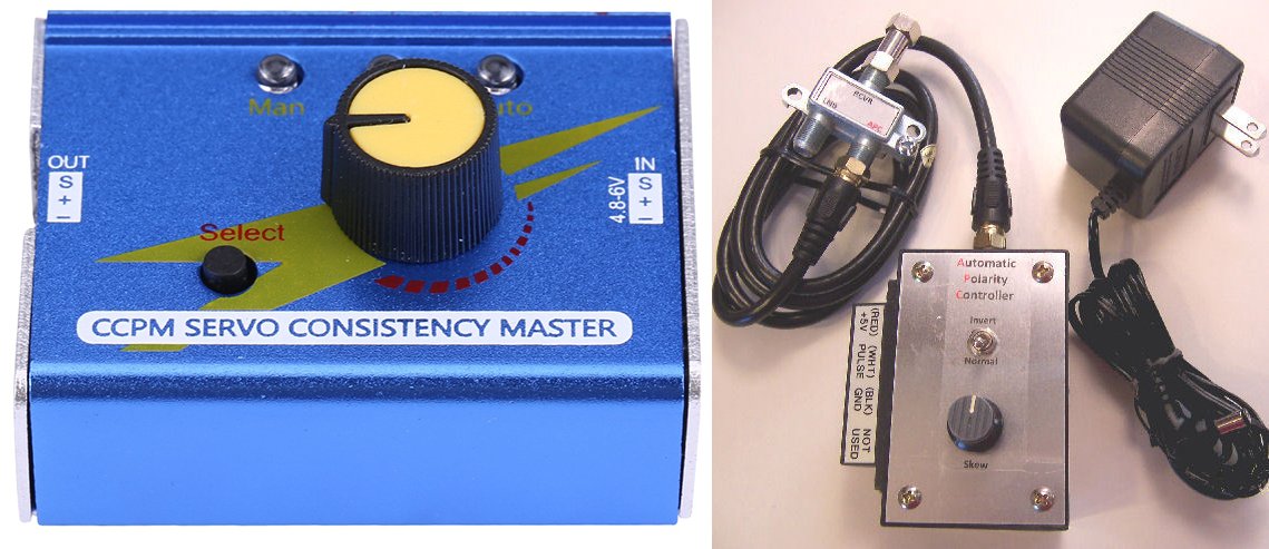

Tijdens mijn zoektocht naar informatie over het switchen van de polariteit van een oude feedhorn kwam ik terecht op de deze pagina.
Nieuwe ontvangers hebben de mogelijkheid niet meer om de servomotor van een mechanische polarisator aan te sturen, maar daar had Trust wel een oplossing voor onder de vorm van een "ccpm servo consistency master" waarmee je manueel de polariteit kunt schakelen.
Ik vond nu echter ook een geautomatiseerde versie die de 13 V of 18 V van de ontvanger detecteert en nadien de juiste puls naar de feedhorn stuurt om de gewenste polariteit in te stellen. Als je zoekt via Google op "automatic polarity controller", dan vind je het wel op website van Rick Caylor.
Ik vond dit toch de moeite van het vermelden waard omdat het vaak wel wat creativiteit vereist om ouder antennemateriaal nog steeds te kunnen gebruiken in combinatie met nieuwe ontvangers.
Interessant dat een Amerikaan dit heeft gemaakt, afgegaan op de voeding die er naast ligt. Want in de USA zijn heel veel satellieten circulair gepolariseerd, wat voorkomt dat je de polarisatie moet "draaien"...
