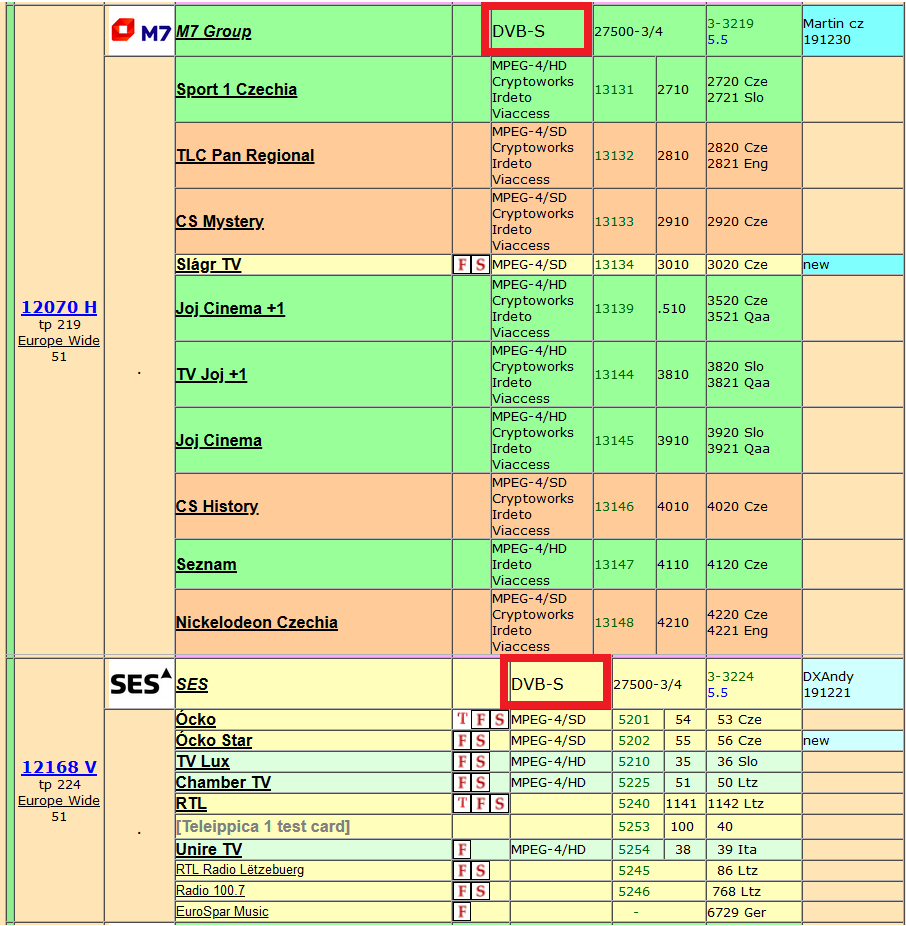

Het is niet waar dat transponder 12.168 de enigste DVB-S transponder is die nog met DVB-S wordt uitgezonden.
De M7-groep waar Canal Digitaal en TV Vlaanderen deel van uit maken, heeft ook nog een transponder die in DVB-S wordt uitgezonden, namelijk 12070H.
Deze transponder wordt door Canal Digitaal en TV Vlaanderen gebruikt voor het updaten van de zenderlijsten. Zouden de parameters van deze transponder gewijzigd worden, dan krijgen duizenden abonnees geen updates meer want de parameters zijn in de ontvangers ingeprogrammeerd.
Maak je dus geen zorgen dat je SD-stuur-unit niet meer te gebruiken is.
Heeft Rob66 je bang gemaakt?

Wat er ook te lezen is op internet over automatische schotels die met het zoeken niet met DVB-S2 overweg kunnen, op de Astra 23,5 zitten nog 2 transponders die in DVB-S uitzenden. Van transponder 12168V is het al onwaarschijnlijk dat die op korte termijn de transponderspecificaties zal wijzigen, van transponder 12070H is dit helemaal onwaarschijnlijk gezien de gevolgen dat dit met zich mee brengt. Of  de mensen die aanbevelen de installatie naar DVB-S2 om te bouwen hebben te weinig kennis van zaken of hebben commerciële belangen
