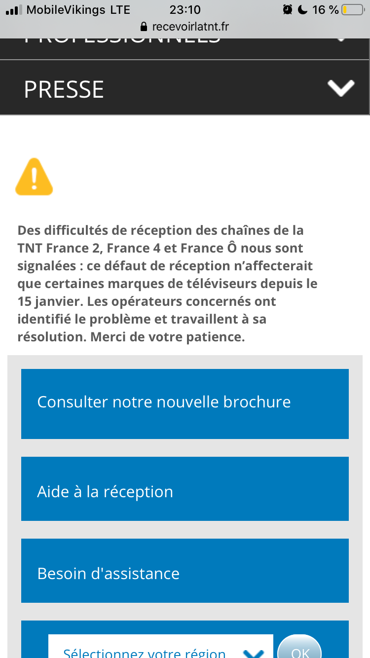

Kleine update:
zoals ik zei zit ik ook op een Engelstalig forum. Ik kreeg op dat forum de informatie dat men op een Frans forum ook klaagt over de storingen op deze zenders.
blijkbaar heeft een deel van de Franse televisies/ settopboxen ook last met het decoderen (of moet ik het demoduleren noemen?) van het video signaal.
In dat geval moet men dus actie ondernemen om dit euvel op te lossen!
goed nieuws dus 😁
