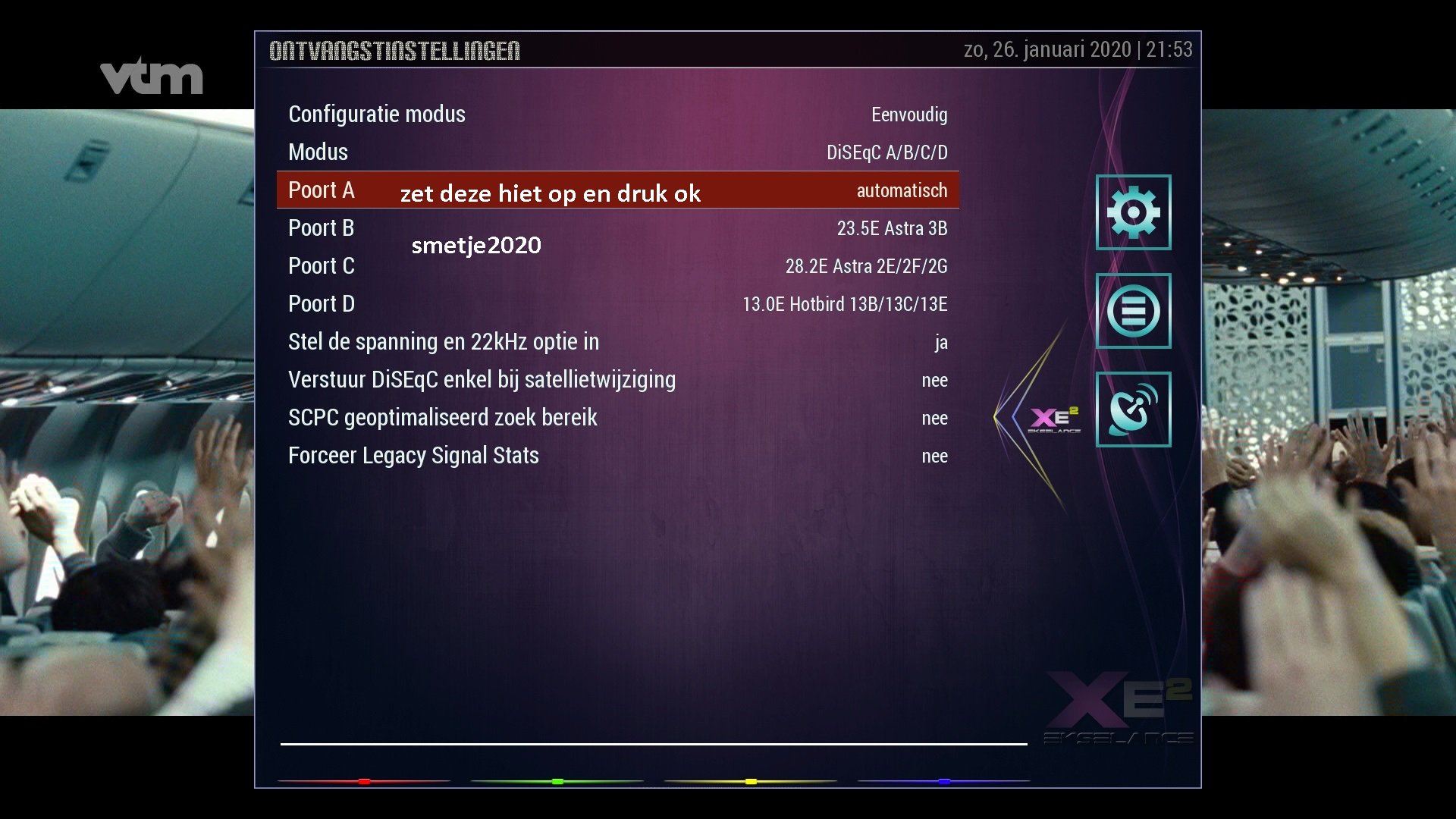

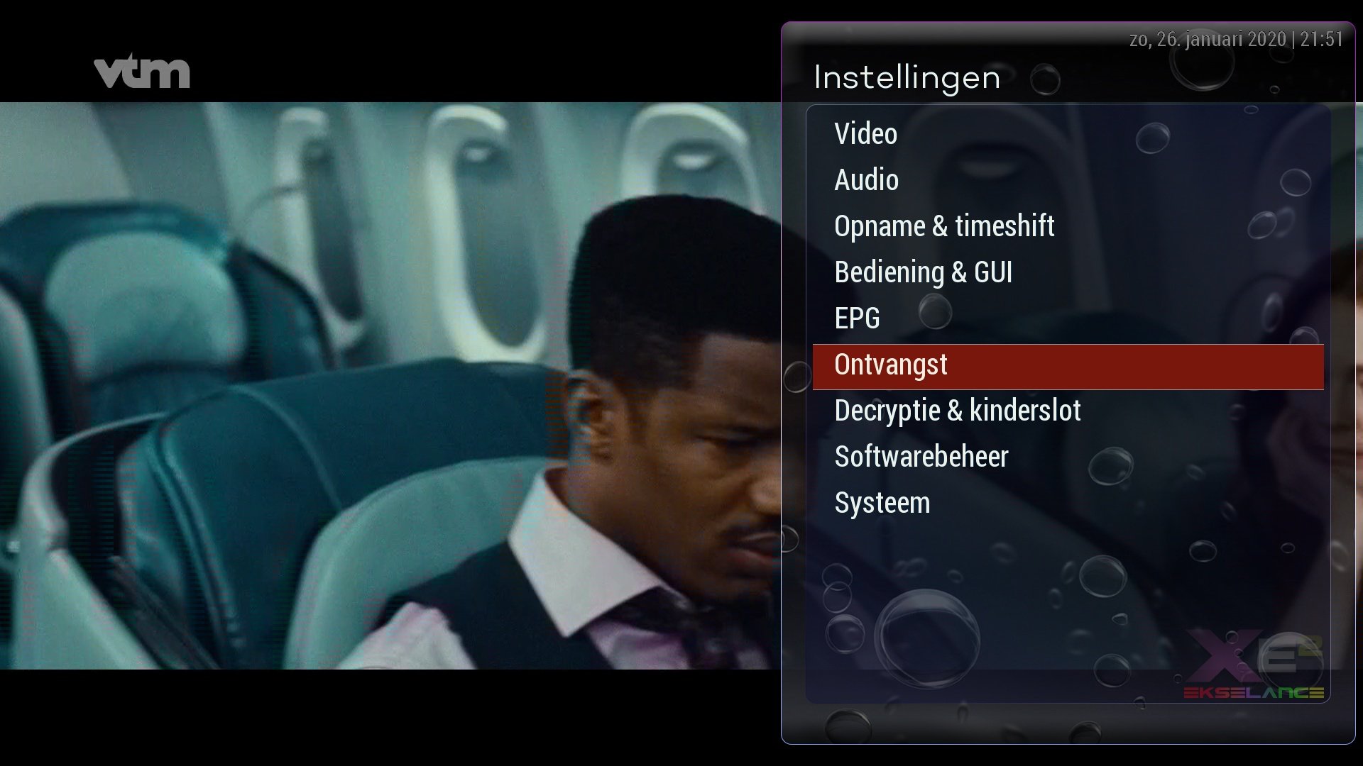

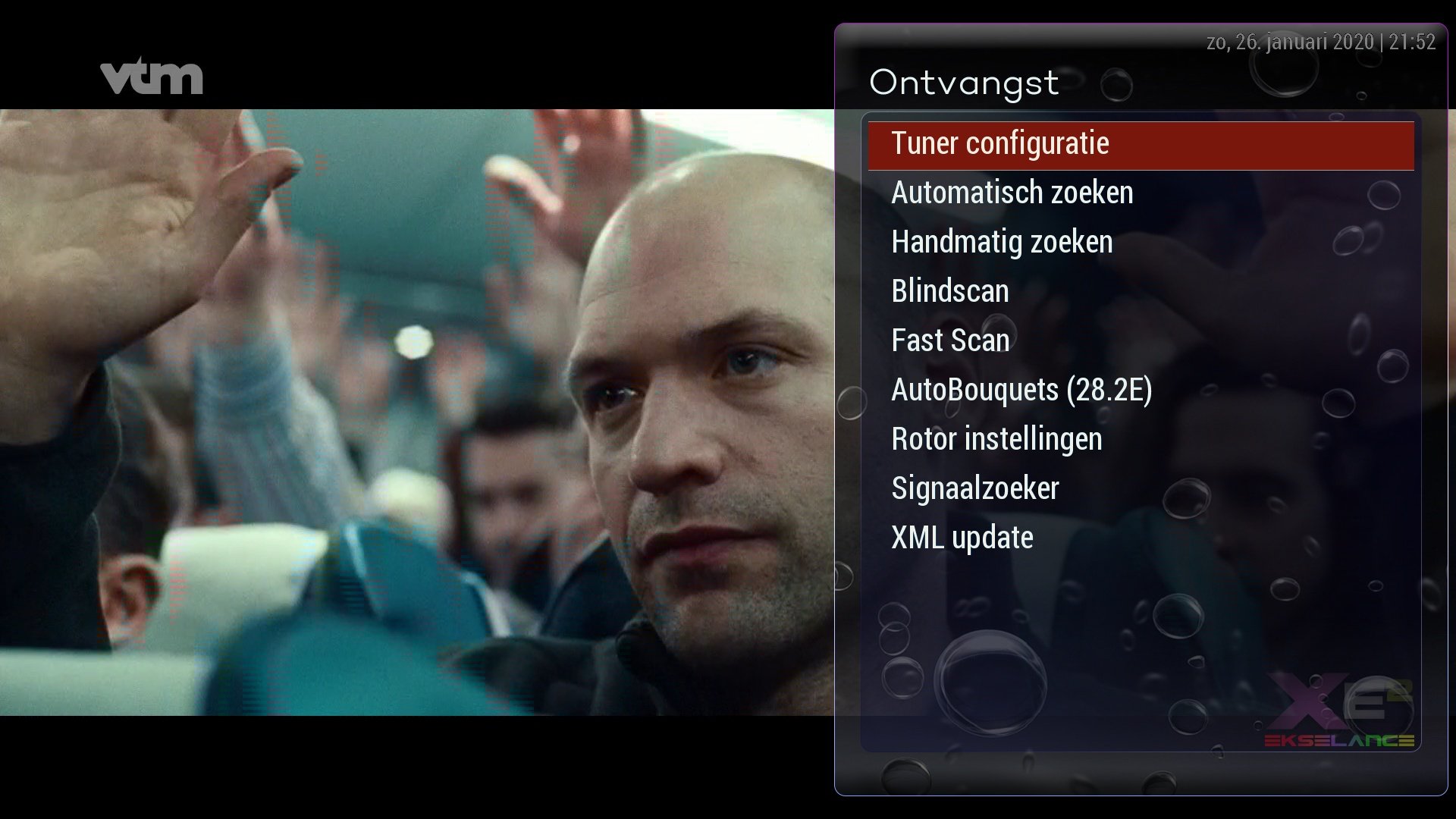

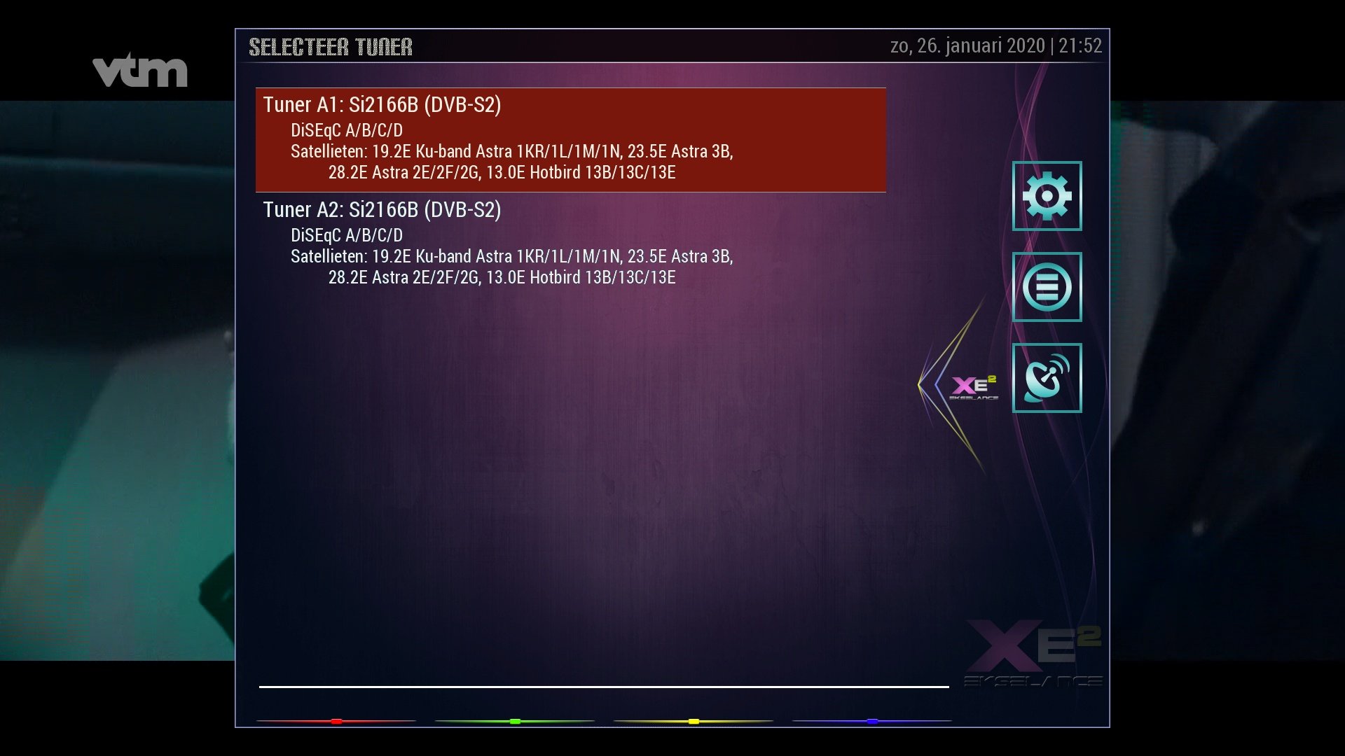

smetje limb.BE Geplaatst: 26 januari 2020 Geplaatst: 26 januari 2020 (aangepast) Openatv 6.3 heb je op je ontvanger staan zeg je probeer dit eens i bij jouw misschien alleen A/B diseqc 26 januari 2020 aangepast door smetje limb.BE Db. 900UHD 2X. 4x twin lnb 1x bosat 1.50m .Dreambox 7020hd v2 . Dreambox 800 Db 8000 1x. Db 800se Db 2X 500HD Sab unix triple 2x. Xsarius Galaxy 4K. Gigablue trio. Gigablue Quad Plus. Zgemma H7 Cabel en Sat Samsung UE65MU7070 4K Ultra HD Smart LED Samsung UE46F6650SSXXN led 1x LG 60"lb 870v
Charly Geplaatst: 27 januari 2020 Auteur Geplaatst: 27 januari 2020 20 uren geleden, smetje limb.BE zei: Openatv 6.3 heb je op je ontvanger staan zeg je probeer dit eens i bij jouw misschien alleen A/B diseqc Dat had ik inmiddels gedaan, want hier gingen mijn gedachten fout. Maar telkens weer in dezelfde fout gegaan. Ik moet alleen nog een studie doen voor canal+ werkende te krijgen. Heb inmiddels wat pdf,s geprint, dan kan ik alles op mijn gemak lezen. Dus wat mij betreft mag dit item gesloten worden. Ik ga nu op afdeling oscam verder.. iedereen hartelijk dank. Ik kan wel vragen om morgen op een terras op de boulevard van Benalmadena koffie drinken, ben bang dat ik alleen zit😆😆😆😆
