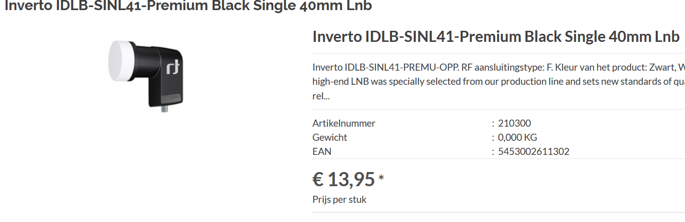

Om de afstand van 56mm tussen de Hotbird 13 en Astra 19,2 goed in te kunnen stellen, zou ik de Inverto Black Premium single nemen IDLB-SINL41-PREMU-OPP, zie: https://www.inverto.tv/lnb/242/single-selected-40-mm-lnb
Die heeft een kop van 49mm.

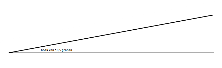

De skew van de Hotbird-lnb moet op -10,5° staan t.o.v. verticaal, niet t.o.v. de rail.
- de duo-lnb zet je met de kop van de Astra 23,5 in de klem terwijl de kop van de Astra 19,2 ongeveer midden boven de arm staat.
- de duo-lnb plaats je evenwijdig aan de rail en zo dicht mogelijk naar de schotel
- de Hotbird-lnb plaats je in de tweede klem die in spiegelbeeld gemonteerd is zodat de kop van de Hotbird en de Astra 19,2 ongeveer 1mm van elkaar staan. Dan zit je op die berekende afstand van 56mm.
- de rail zet je nu maximaal schuin (=20°) met de Hotbird-lnb het laagst.
aangepast door Sprietje

Die LNB vind ik hier op een webshop
Deze dus, is wel de goede denk ik. Alle specificaties zijn toch hetzelfde.
Alleen verzendkosten erbij ( 7.50€) vind ik wat veel.

Heb het gevonden bij onze beste blauwe vriend.
