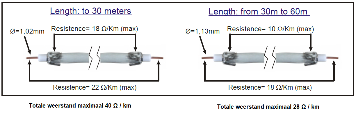

Dit wordt er aanbevolen voor een draaibare schotel om niet te veel spanningsval te hebben, zie bijlage.
Als je een zender neemt op een horizontaal gepolariseerde transponder, dan wordt de motor in ieder geval met 18 volt aangestuurd en zou hij toch zeker moeten draaien.
