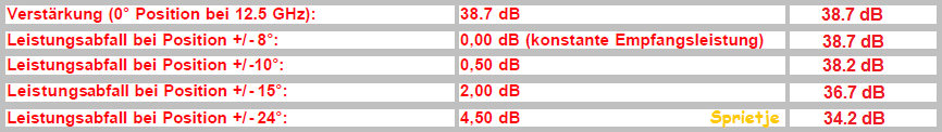

Beste waterpas
Je wilt ontvangen de Thor 0,8w, Astra 19,2, Astra 23,5 en Astra 28,2 met een Maximum E-85.
- De Zweedse publieke zenders zijn SVT1, SVT2, SVBT24 enz. en zitten op transponder 11216V welke wordt uitgezonden met transponderspecificaties van DVB-S2, 8PSK, fec 3/4 via beam T1 die een veldsterkte van 49dBw voor Rotterdam.
- De 28,2 komt in Rotterdam loeihard binnen met 54dBw. Daar heb je geen omkijken naar.
- De 23,2 komt in Rotterdam binnen met 51dBw en gebruikt voor Canal Digitaal  transponderspecificaties DVB-S2, 8PSK, fec 2/3.
Het gaat er dus om, om een goede ontvangstbalans te hebben tussen de Thor 0,8w en de zenders van Canal Digitaal op de Astra 23,5.
Dan kun je twee dingen doen:
- de Hotbird 13 als midden nemen. Dan zit de Thor er 14° uit het midden en de Astra 23,5 er 10,5° uit het midden. Het signaal van de Astra 23,5 is dan beduidend beter dan van de Thor.
- wil je de Thor als de Astra 23,5 even goed ontvangen, dan moet je de Eutelsat 9 als midden nemen. Dan zit de Thor 10° uit het midden en de Astra 23,5e 14,5° uit het midden. Omdat de publieke Zweedse zenders in Rotterdam moeilijker te ontvangen zijn dan de zenders van Canal Digitaal op de Astra 23,5, is de grotere afstand van de Astra 23,5 t.o.v. het midden prima te rechtvaardigen.
Geef maar aan voor welke optie je wilt gaan.
Als je zegt, ik kijk heel veel naar de Zweedse zenders, dan zou ik kiezen voor de Eutelsat 9 in het midden.
Als je zegt, ik kijk meestal naar Canal Digitaal en kijk af en toe ook naar de Zweedse zenders, dan zou ik kiezen voor de Hotbird 13 in het midden.
Zoals je in de bijlage kunt zien, is de ontvangst tot 8 graden uit het midden redelijk constant, daarna gaat hij flink afvallen. Als je de Hotbird als centrale satelliet neemt en de Thor 14° uit het midden staat, krijgt hij 1,8dB minder versterking van de schotel. Als je kiest voor de 9 oost in het midden, dan krijgt de Astra 23,5e 1,8dB minder versterking en de Thor maar 0,5dB. Dit geeft de meest evenwichtige ontvangst van beide satellieten.

Chapeau, wat een mooi lijstje! Ik ga voor de beste optie, zoals die voor beide satellieten geldt. Dus met de Eutelsat 9 oost, in het midden. Ik kan ook gebruik maken van de graden verdeling op de rails. Ik kijk in huis op twee plekken, maar omdat ik nog geen keuze heb gemaakt, tussen het gebruik van "remote fallback tuner", of duo-LNB´s, ( in het laatste geval moet er een diseqc switch bij ), laat de definitieve opstelling nog even op zich wachten. ik houd je in elk geval op de hoogte! Tot slot, nog eens bedankt voor je mooie uitleg.
