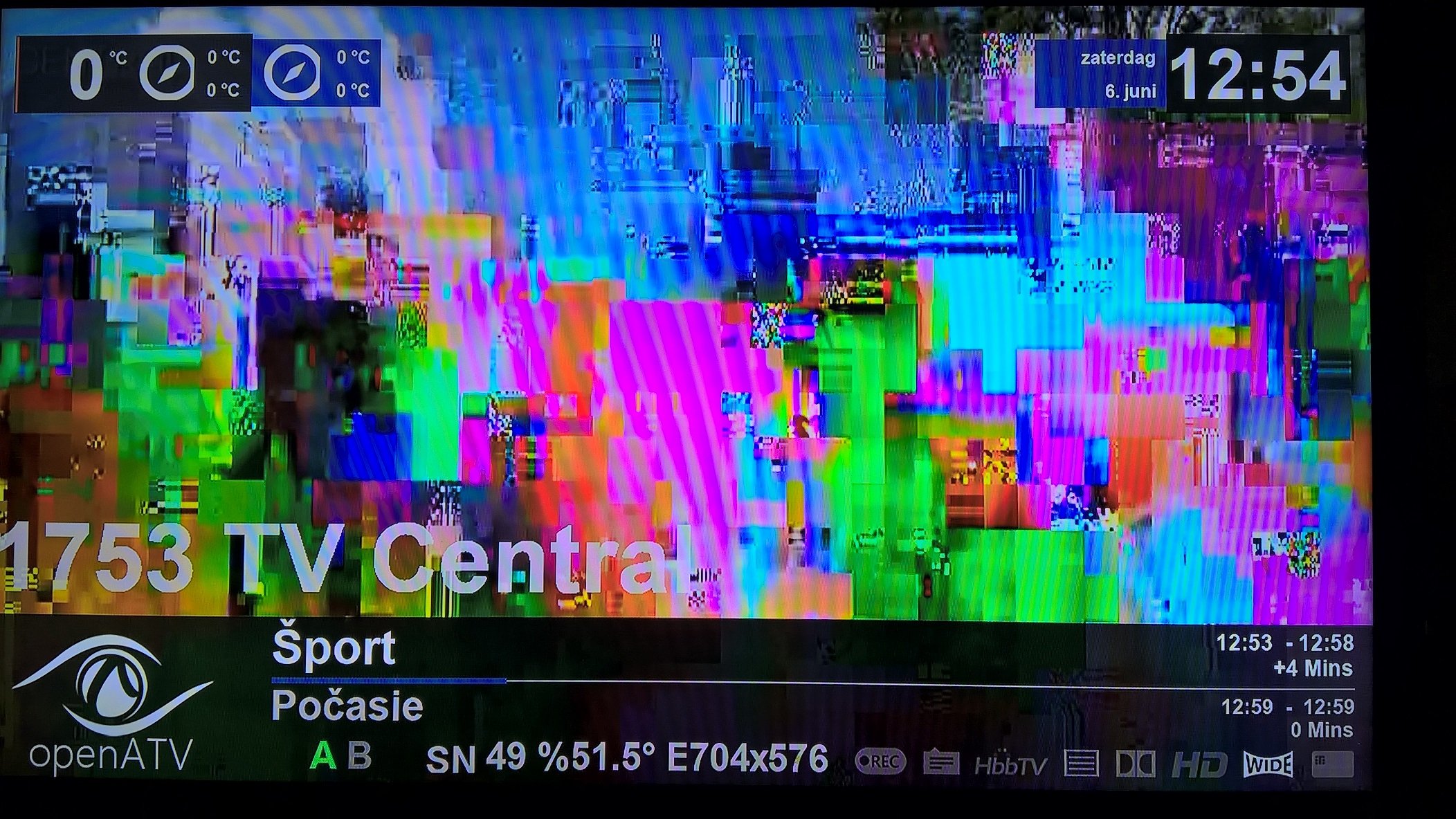

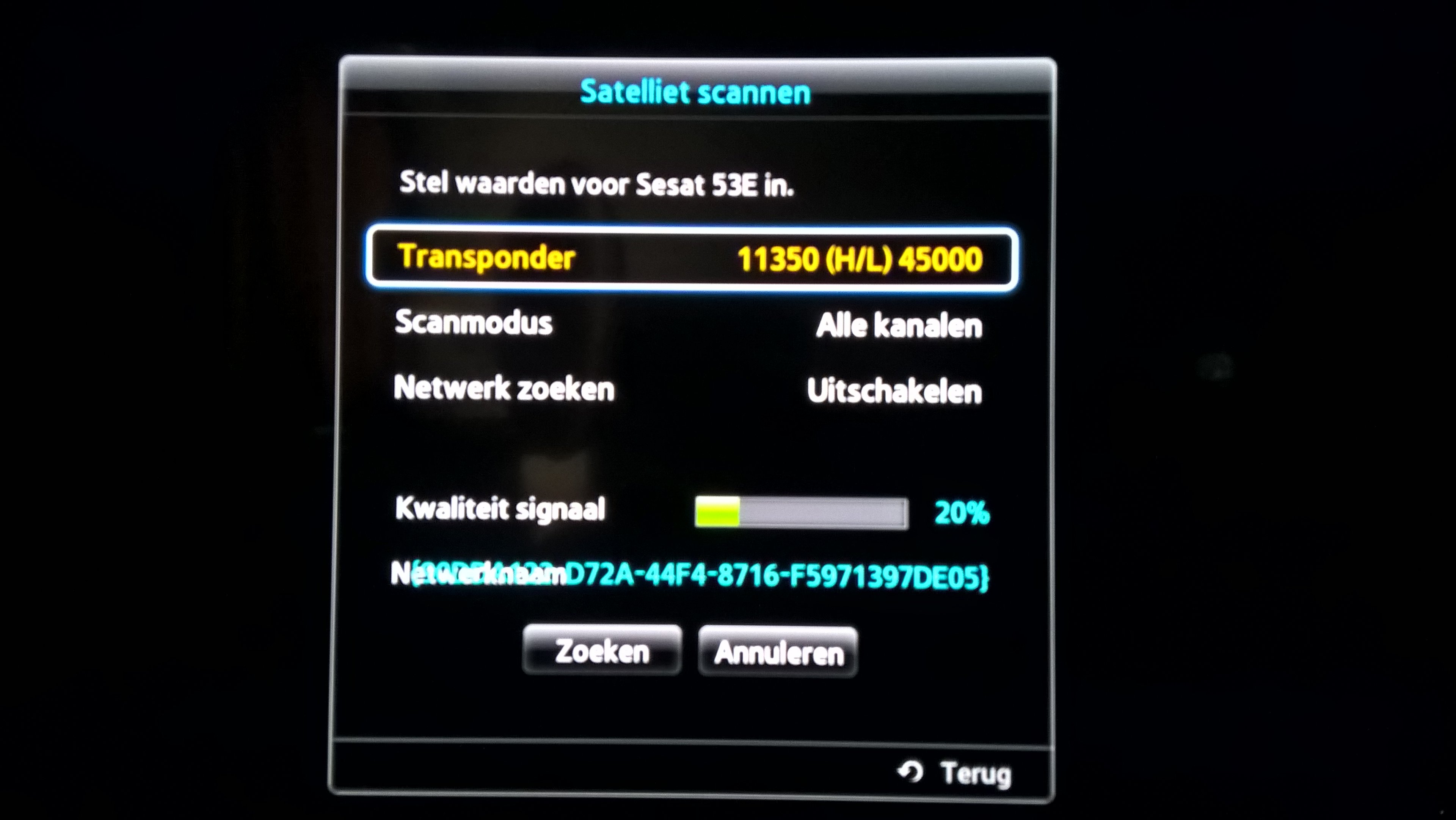

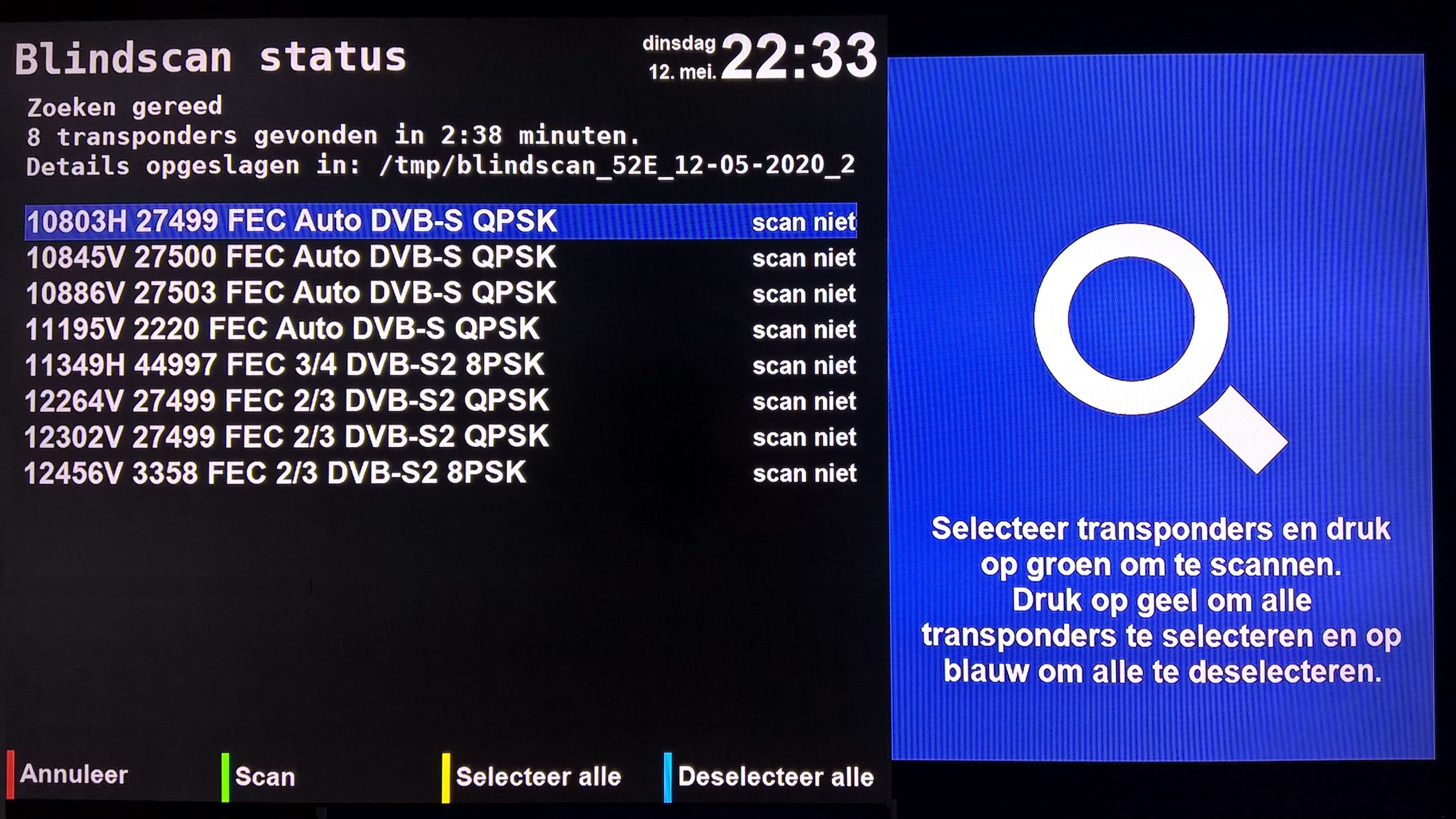

De antenne staat nog steeds op 52°E , daarnet 51,5°E gescand , 1 frequentie , 11350 H
Oh , ik kan blijkbaar de satellietnaam niet aanpassen !! :(

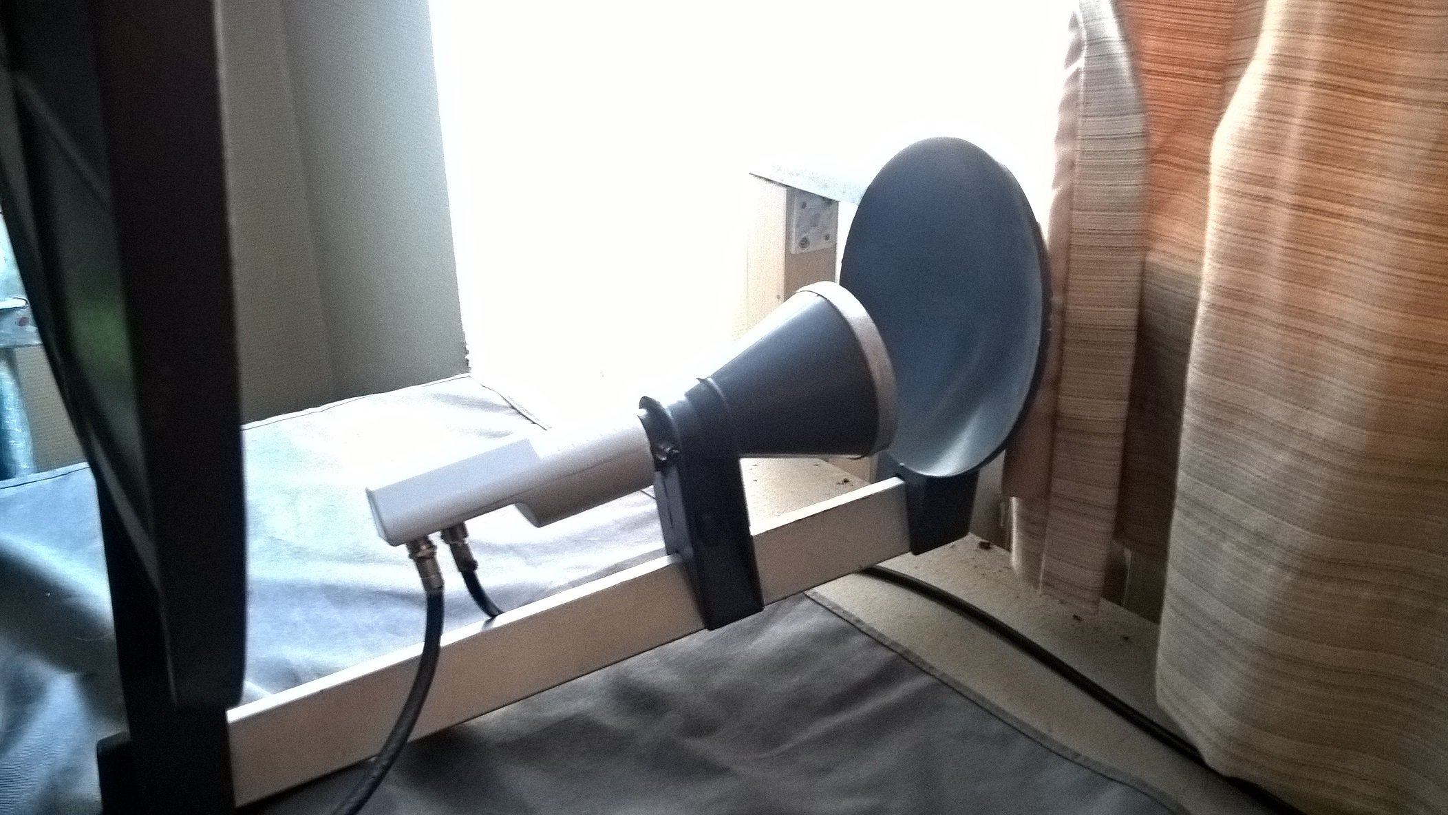

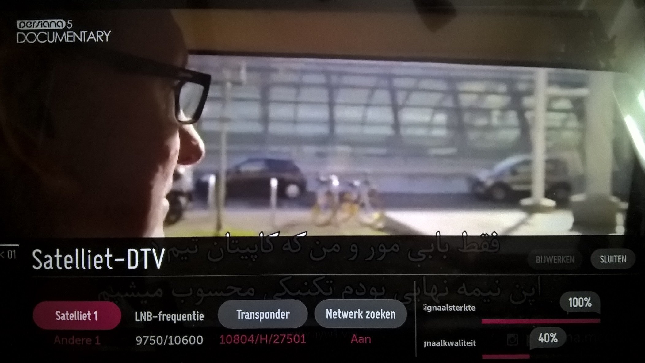

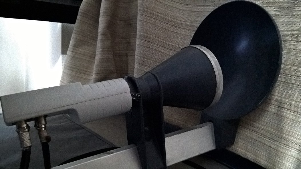

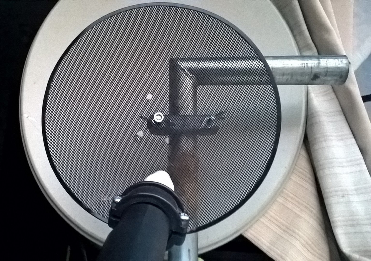

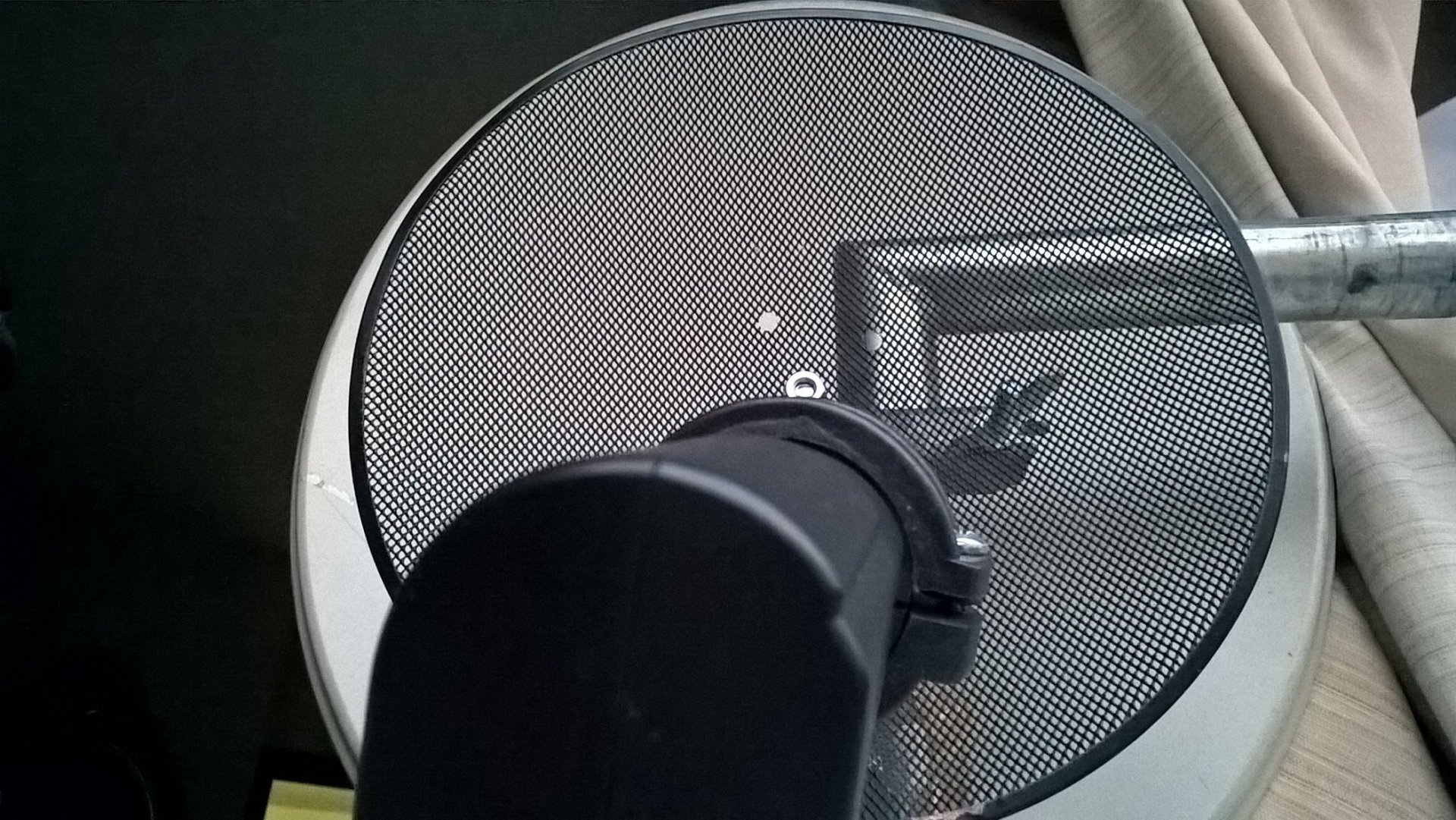

Ik heb nu mijn Deltastar 55 gezet (ipv mijn 53cm schoteltje) op 52°Oost !!
Het signaal is opmerkelijk beter , het promokanaal van Turksat 4B (50°O) ,
11195 V zit nu sterker !! Ook 11350 H , Berlintersat 51,5°Oost , iets sterker signaal !!
Kleinere schotels geven een bredere kijk ;)

Leuk experiment Cookie, maar wat doe je als het waait - blijft dat raam dan constant open staan ?
En als het dicht is, heb je dan nog ontvangst achter geïsoleerd glas ?
46 minuten geleden, pollegazon zei:
Ik zal straks 52 oost eens testen met een gesloten raam :)
Deze Deltastar 55 ga ik uiteindelijk buitenzetten (niet vergelijkbaar met schoonmoeders :eek:) ,
die moet draaibaar worden , ik heb nog een halve tegelvoet nodig , besteld bij de lokale dealer :)
Wanneer ik de schotel binnen laat staan heb ik zicht van 62°O tot 16°O net niet of wel (??) !!
19,2°O gaat wel !!

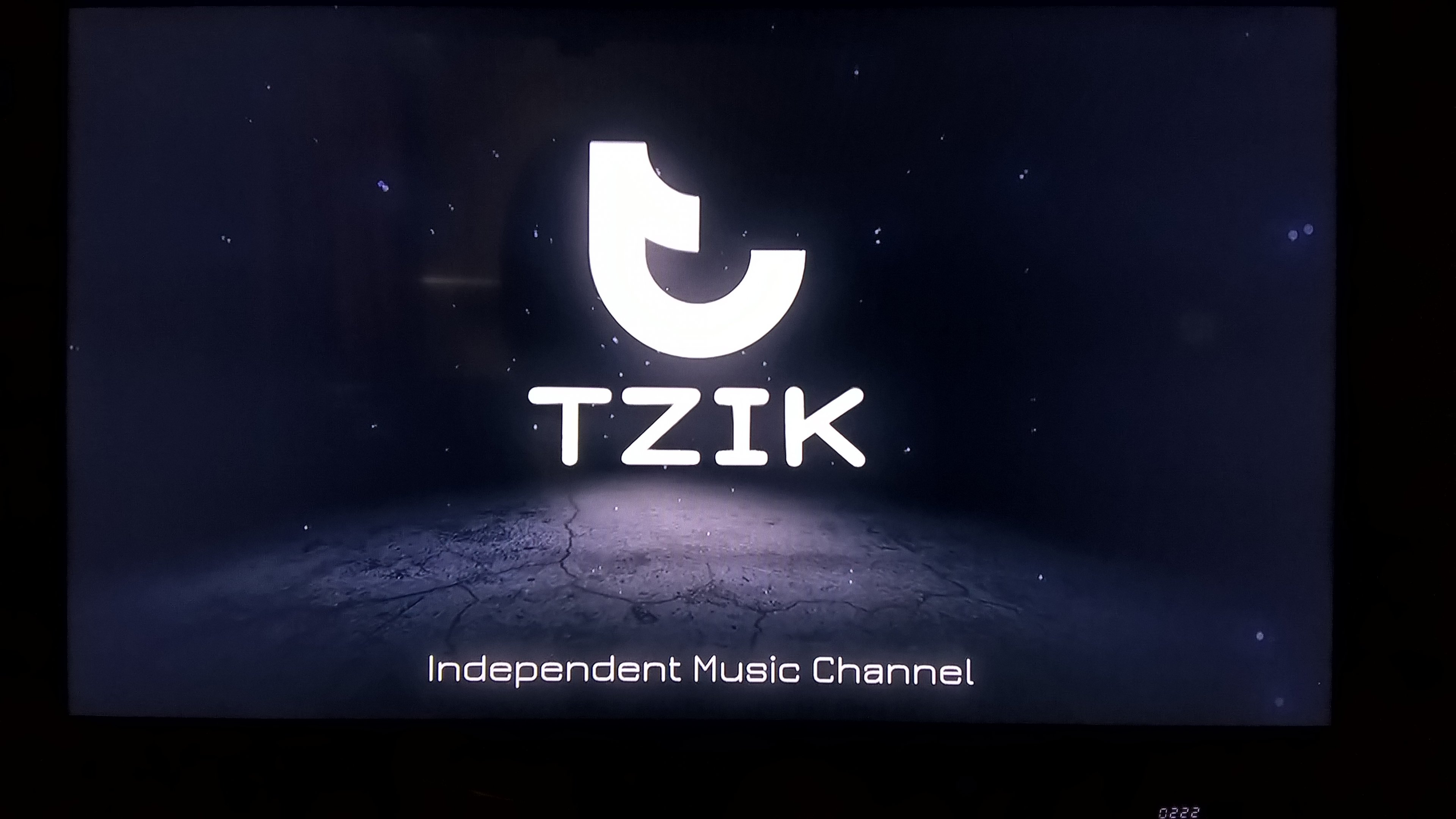

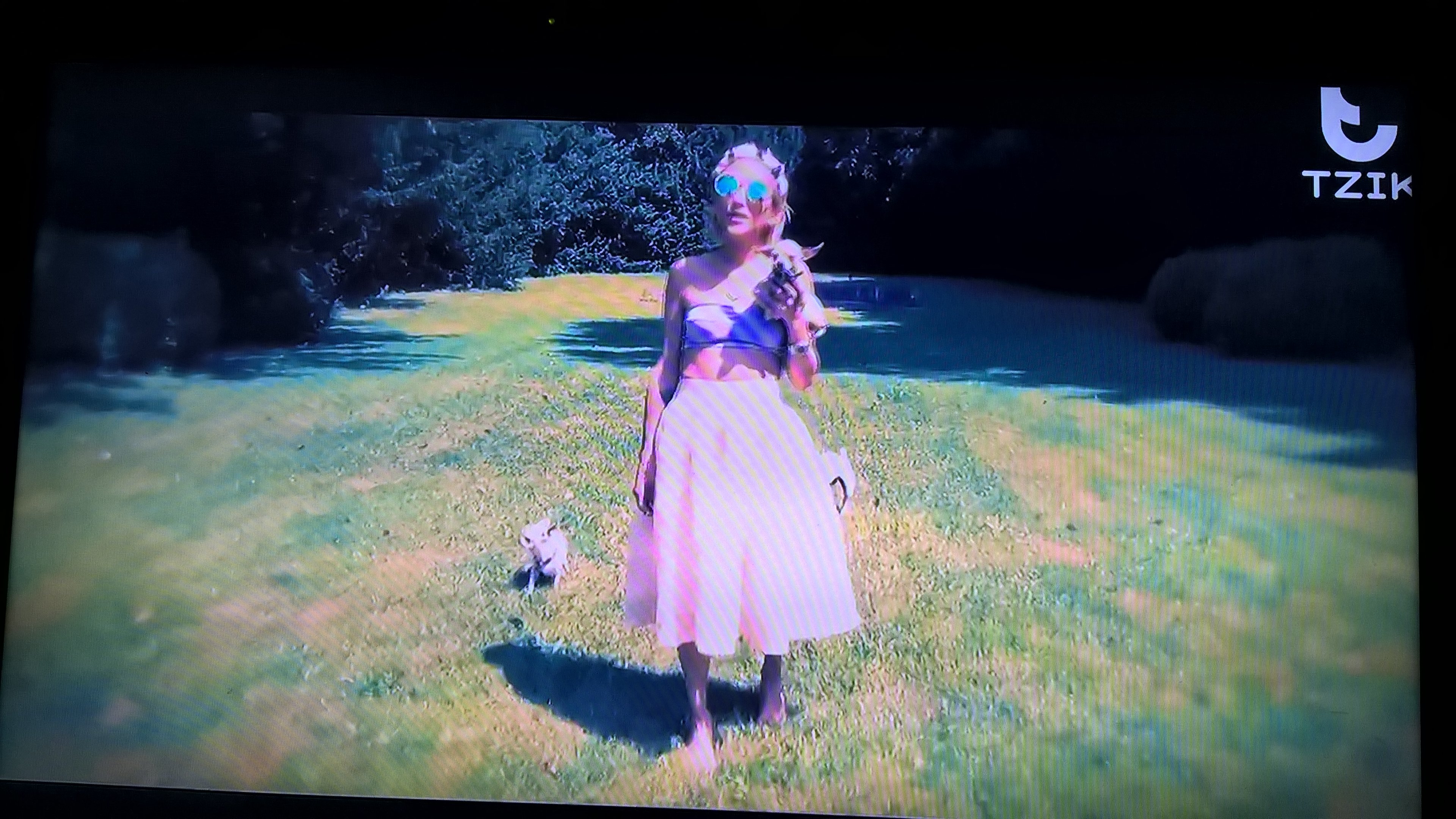

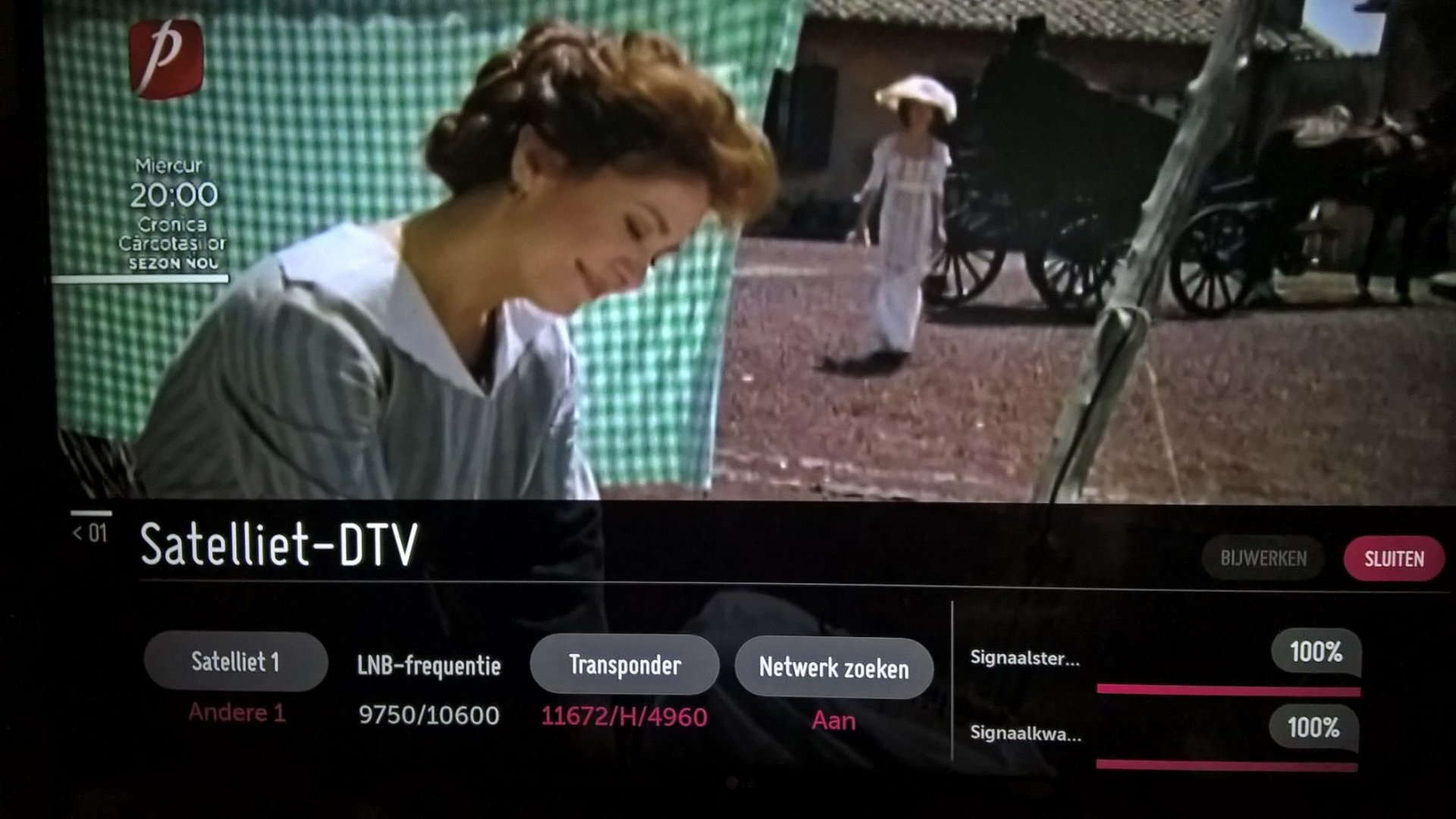

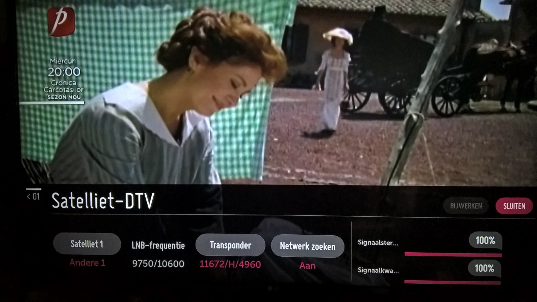

Ik was wa'aan't prutsen , ik moest het weten: 60°Oost 11672 H 4960 7/8 MPEG 2 DVB-S
De beam ligt goed voor de Benelux , mits vrij zicht !! En ik heb geluk !! ;)
Die Deltastar 55 is een leuke schotel voor z'n formaat , het was de investering wel waard !! :)

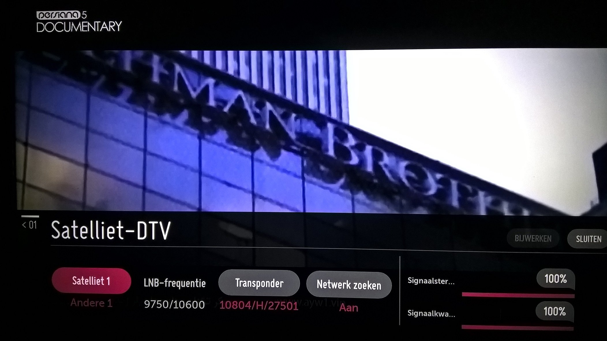

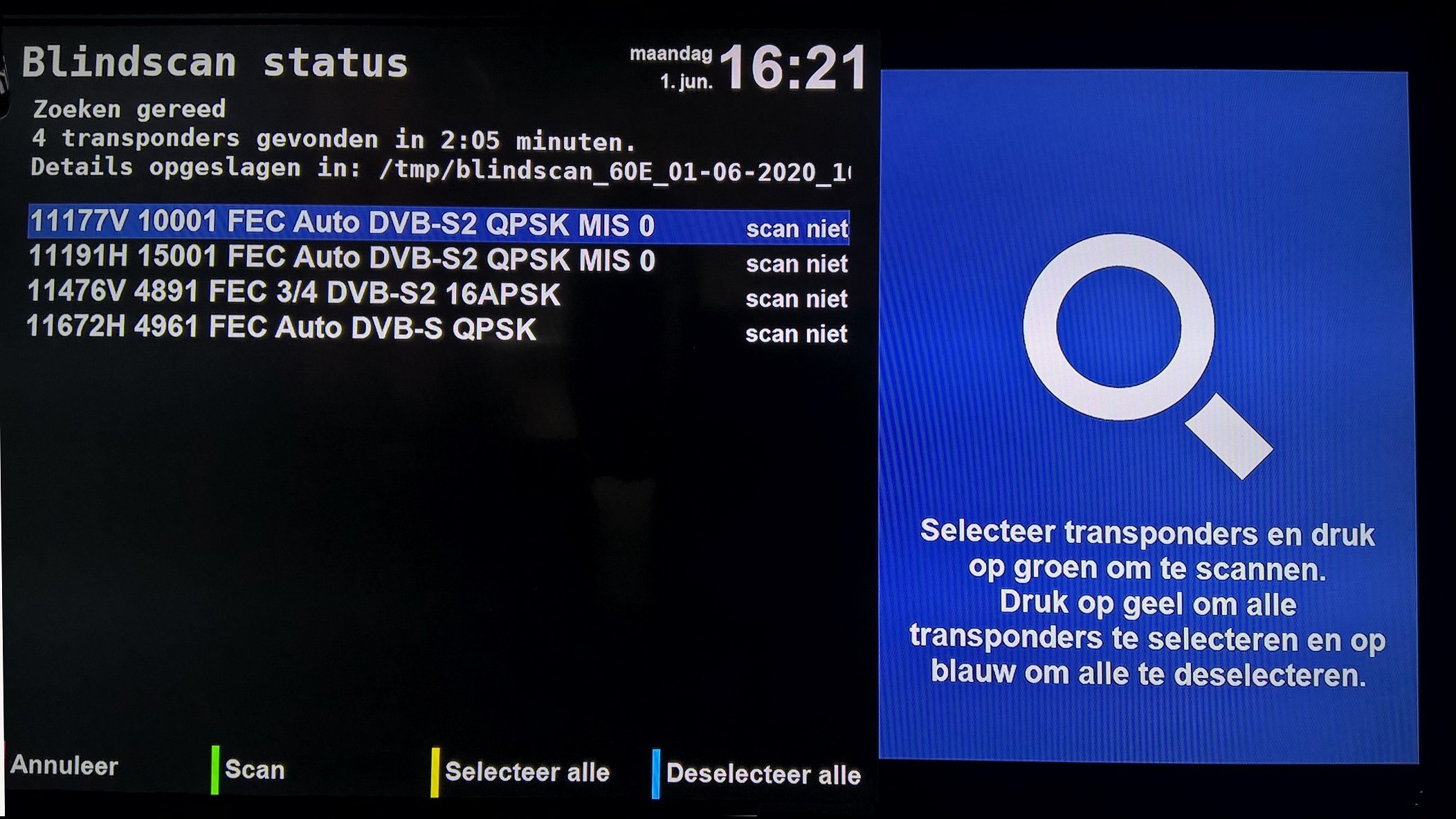

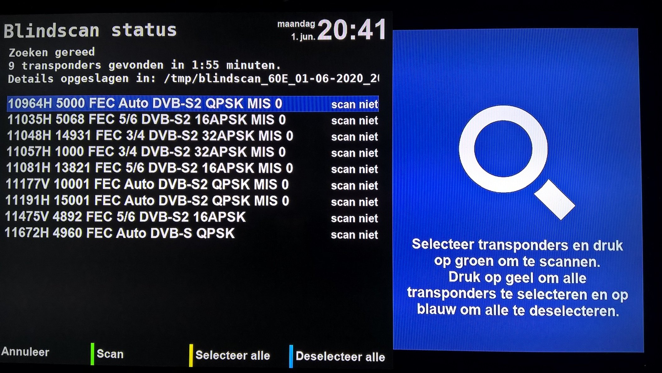

Blindscan gedaan op 60°Oost:
C o o kie M o nster
C U L'8'R WEIRDOGAToRS
breedbandwurger 1967
Net nog eens gescand:
60° Oost 10963 H 5000 26/45 DVB-S2X/16APSK ACM (Dit is een DATA kanaal) komt ook binnen !!

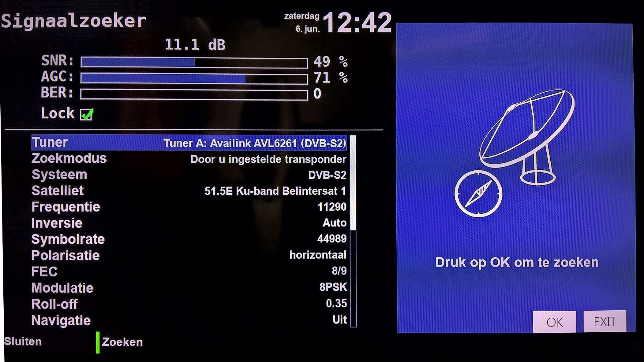

51,5°Oost: 11290 H met een 55cm is verrekkes krap !! 11230 gaat , maar weinig weerreserve !!
11350 Gaat zonder al te veel problemen , deze is de gemakkelijkste frequentie van de 3 !! :)

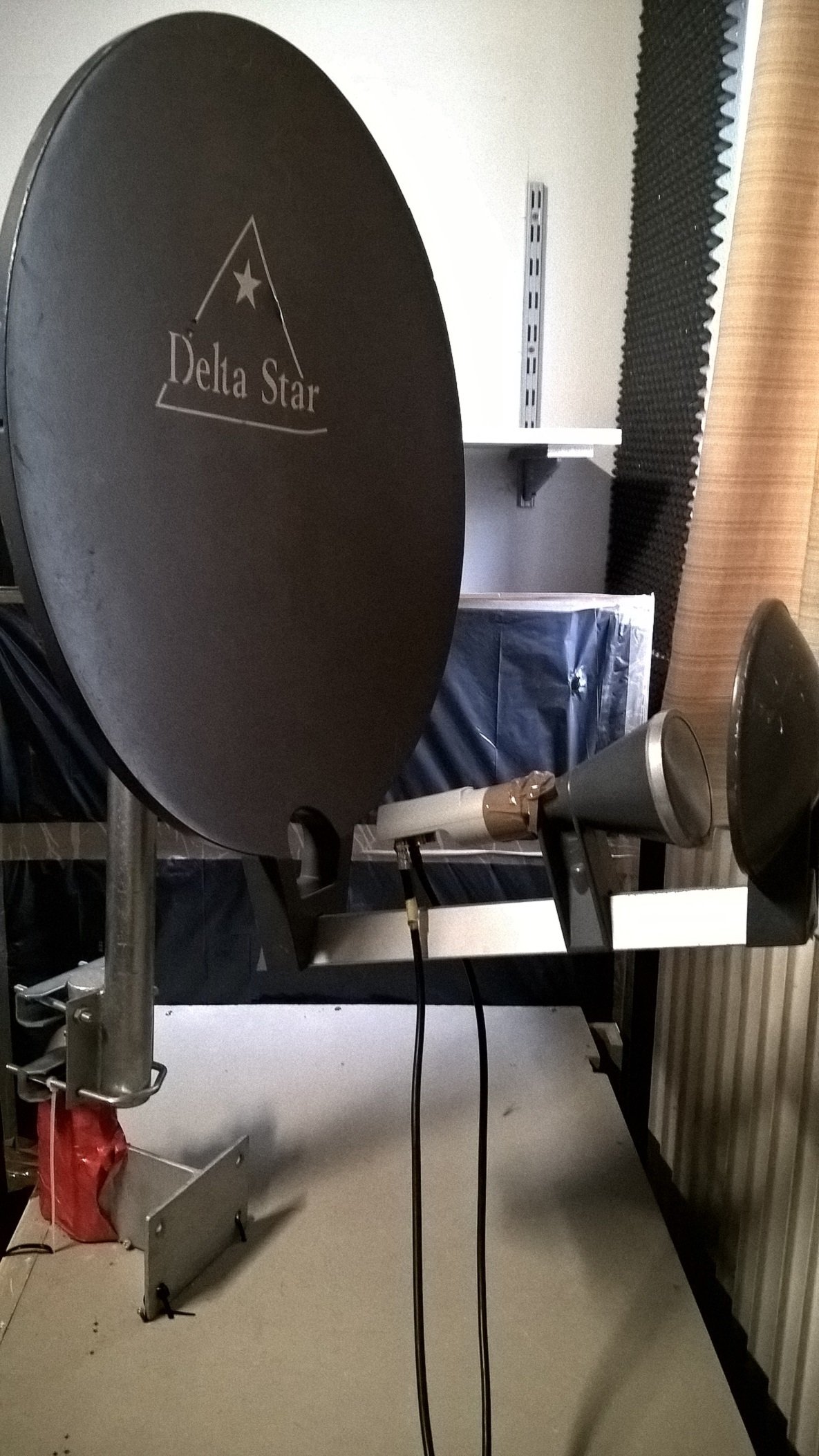

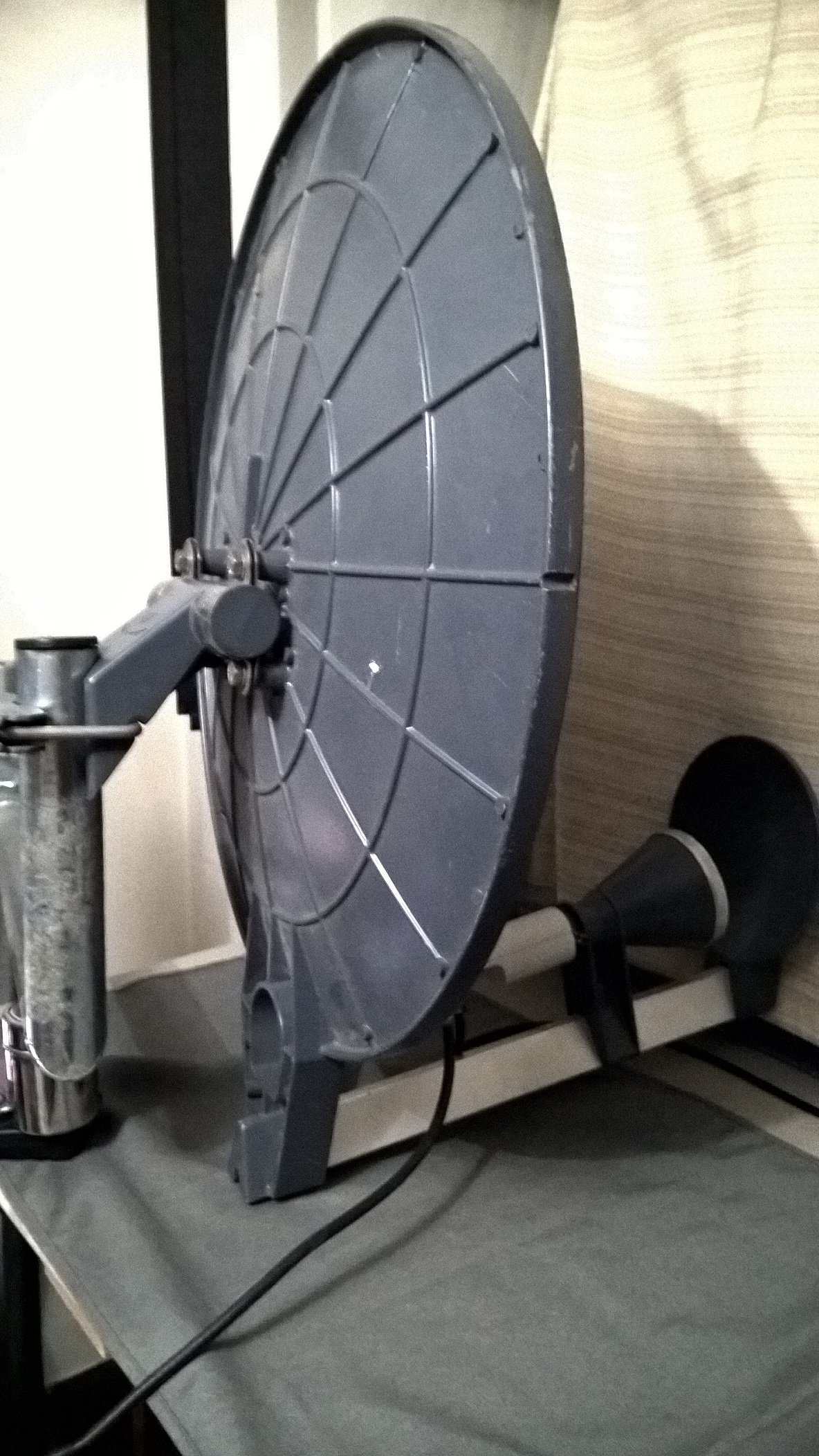

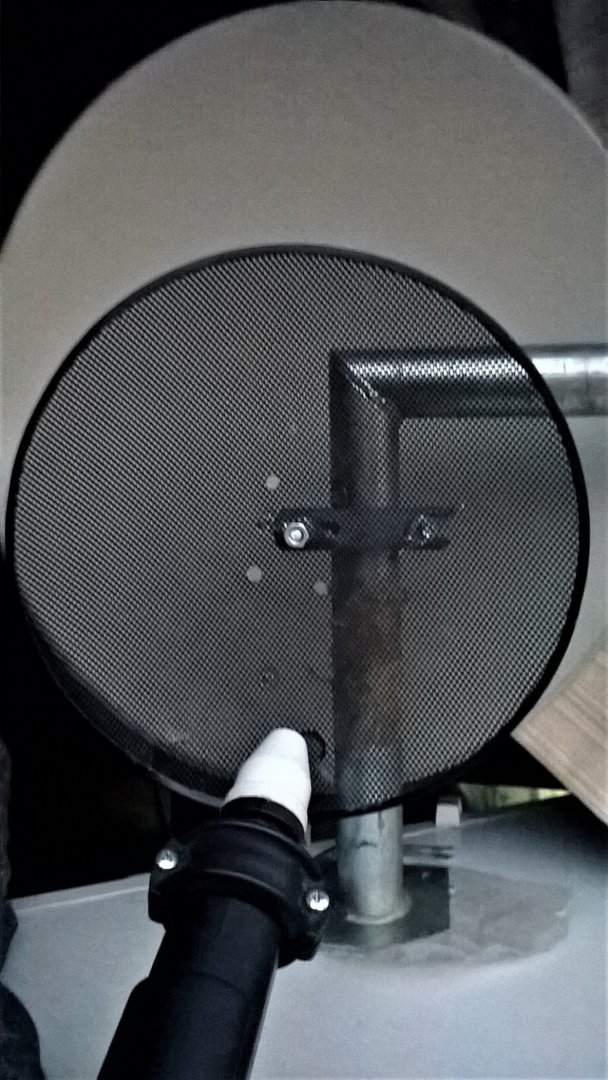

Ik had nog een Triax 78 in de kelder , die staat nu op 51,5°Oost gericht !!
"Uit verveling" heb ik m'n Deltastar 55 weer eens anders opgesteld :)
Nu op 28,2°Oost , toch een opmerkelijk positief verschil t.o.v. de Triax 64 !!
Enkel de mast , die is geïmproviseerd …. als een echte pro !! :P
