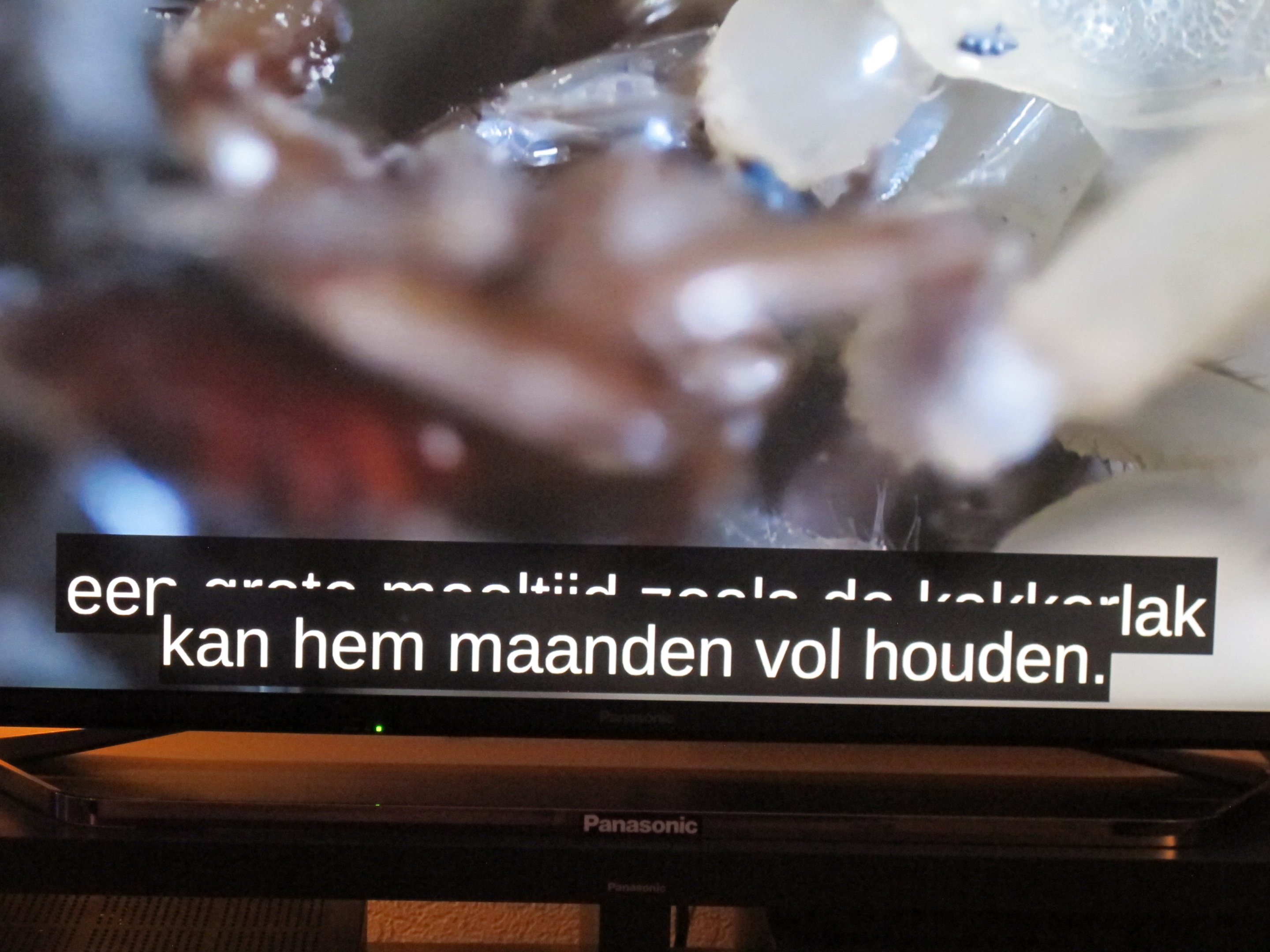

dirk044 Geplaatst: 19 mei 2020 Geplaatst: 19 mei 2020 Ik heb gezocht in het menu van mijn VU+Solo4K om de ondertiteling op deze zender uit elkaar te krijgen, zodat de eerste regel ook goed leesbaar wordt, Is dit überhaupt wel mogelijk, als iemand de oplossing weet graag een antwoord Zie bijgaande foto. CAHORS Big BiSat met Twin LNB's 5xRELOOK RE-T1EC & 3xVENTON Rocket EXL-T op 8 Satellieten: 05.0˚W / 04.8˚E / 09.0˚E / 13.0˚E / 16.0˚E / 19.2˚E / 23.5˚E / 28.2˚E PANASONIC OLED TX-65JZW984 4K UHD / VU+ SOLO-4K UHD / VANTAGE 8000-S HD Latitude: 52.2933 / Longitude: 4.9827 / AVATAR: IntelSat bij Langendorf (D) Foto 01 Sept. 2010
mebo870 Geplaatst: 19 mei 2020 Geplaatst: 19 mei 2020 ik heb hier van alles geprobeerd en kan het niet nabootsen, probeer eens via Instellingen -> Systeem -> Audio Video -> Ondertitel instellingen -> Daar is van alles aan te passen zoals positie en grote van de letters Als niks lukt zal je het moeten zoeken bij de skin. The key to happiness. Stay away from idiots

Emekli Geplaatst: 20 mei 2020 Geplaatst: 20 mei 2020 Ik gebruik Open PLi, maar in andere zoals VTI, moet het mogelijk zijn om dit te veranderen. Bij PLi gaat het als volgt: druk twee keer op de gele toets en kies hier 888 teletext en NIET DVB. Mebo 870 slaat de spijker op zijn kop, er is van alles te veranderen,bijv. schaduwranden aan de letters en ook grootte verder, o.a. uitlijning. Vu+ Uno 4K SE en 1TB HDD / Samsung 65'' UHD Smart TV. Vier schotels, 150, 120, 90 en 120** cm., voor Astra 1 & 3, Hotbird/Eurobird, Türksat, ** is tijdelijk buiten gebruik.
mebo870 Geplaatst: 20 mei 2020 Geplaatst: 20 mei 2020 2 tekstlijnen onder elkaar zouden normaal toch één groot kader moeten vormen rond de tekst. Op de foto is duidelijk te zien dat het om 2 tekst kaders gaat waarbij de een de andere overlapt. Nu is de vraag komen die 2 tekst kaders gelijktijdig op het scherm of wordt telkens de een over de andere geplakt (timing) The key to happiness. Stay away from idiots
dirk044 Geplaatst: 20 mei 2020 Auteur Geplaatst: 20 mei 2020 Dank voor jullie antwoorden. Na ondertitelinginstellingen te hebben ingedrukt krijg je een hele lijst te zien. Hier staat als 2e regel "Originele teletekstpositie gebruiken" Deze stond op Ja en heb hem veranderd in Nee en het probleem is opgelost. CAHORS Big BiSat met Twin LNB's 5xRELOOK RE-T1EC & 3xVENTON Rocket EXL-T op 8 Satellieten: 05.0˚W / 04.8˚E / 09.0˚E / 13.0˚E / 16.0˚E / 19.2˚E / 23.5˚E / 28.2˚E PANASONIC OLED TX-65JZW984 4K UHD / VU+ SOLO-4K UHD / VANTAGE 8000-S HD Latitude: 52.2933 / Longitude: 4.9827 / AVATAR: IntelSat bij Langendorf (D) Foto 01 Sept. 2010
