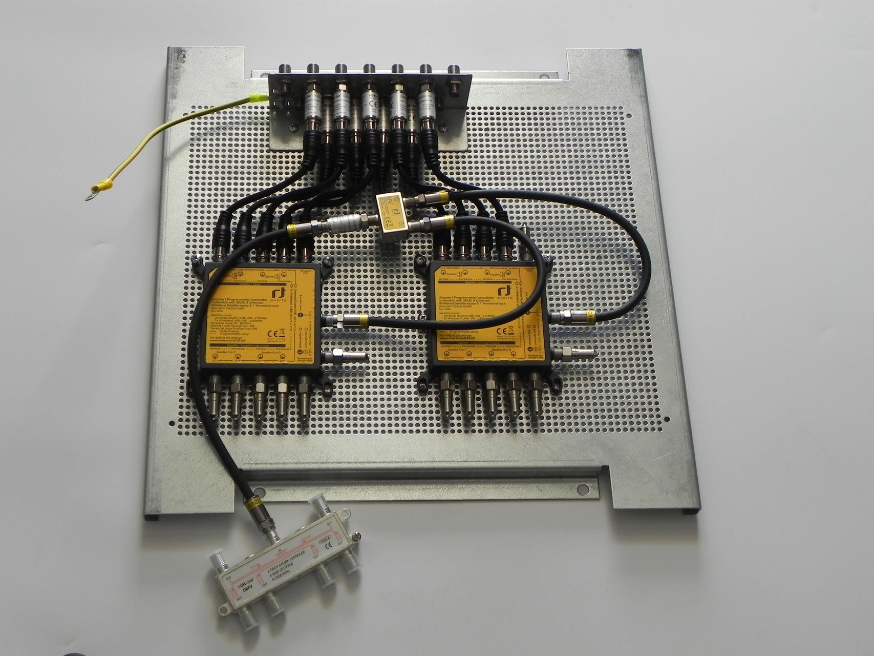

Zou graag volgende sat-configuratie installeren :
* satelliet-ontvanger VU+ Duo 4K SE uitgrust met twee FBC DVB-S2X-tuners

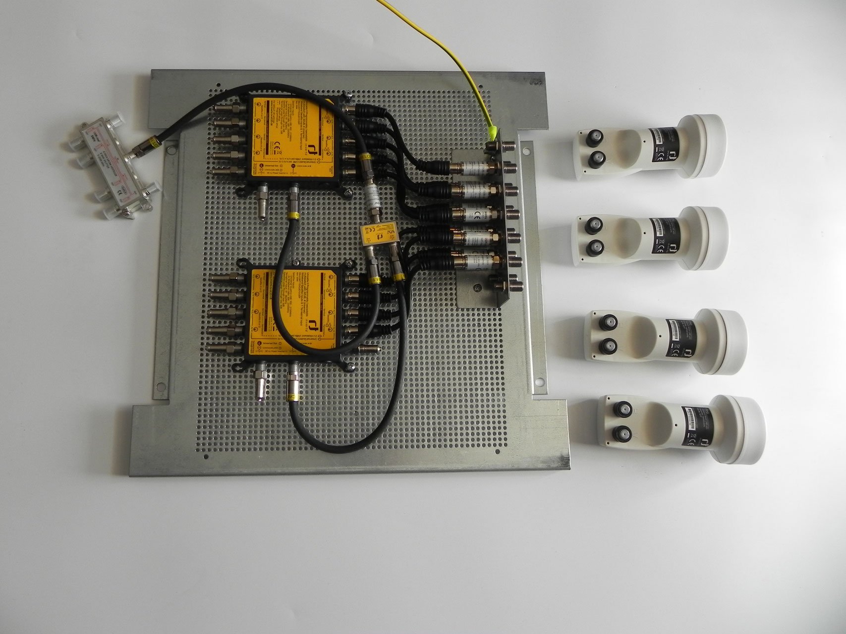

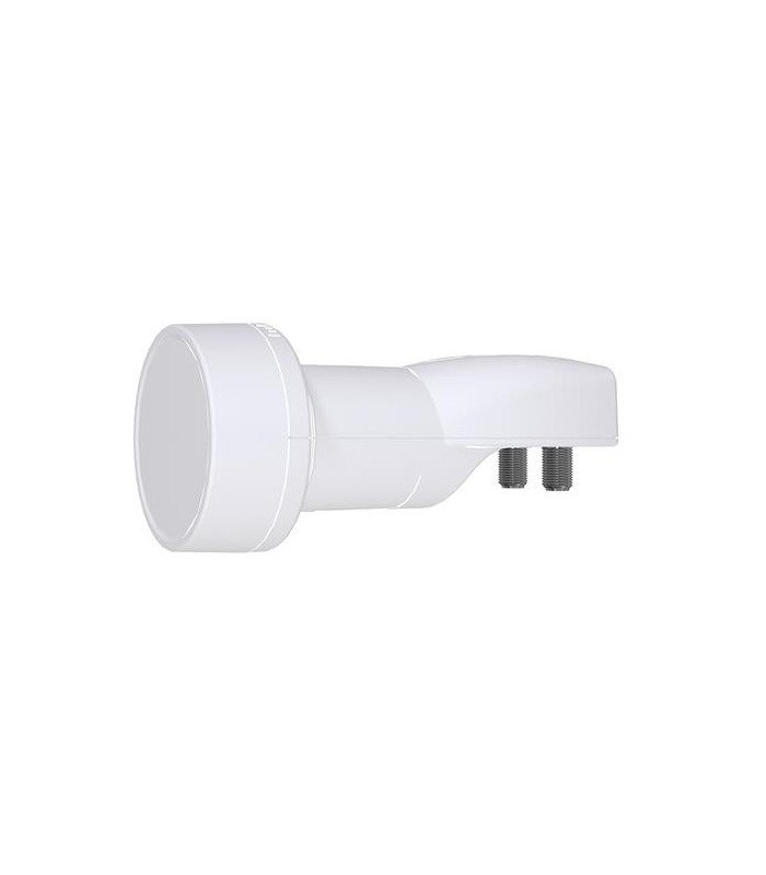

* 4 wideband LNB's (Inverto IDLB-WDB01 Wideband 40mm LNB H/V UNICABLE) voor de resp. posities 13° E, 19,2° E, 23,5° E en 28,2° E

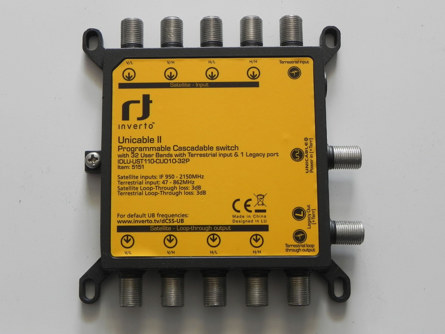

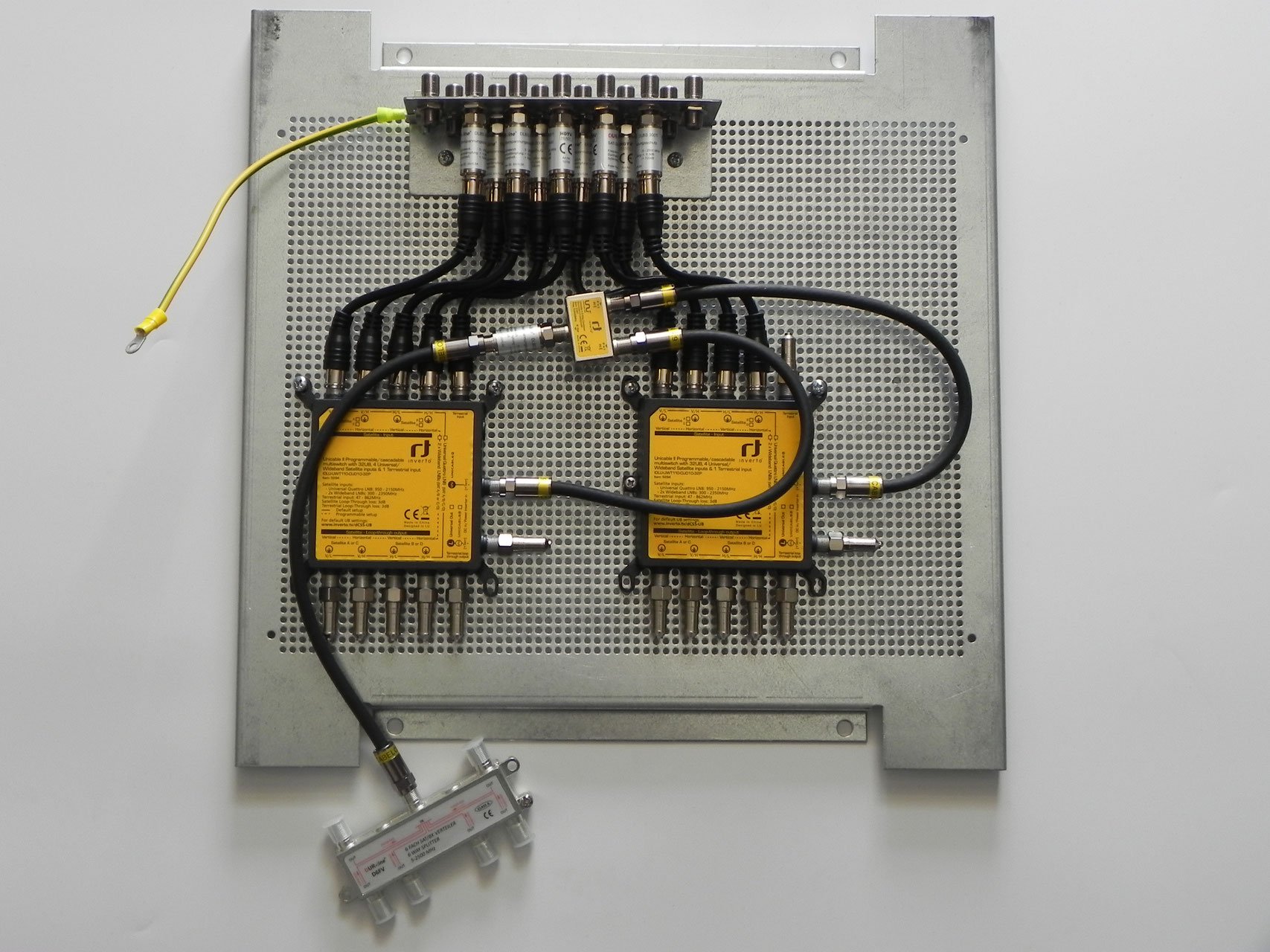

* 2 multiswitchen Inverto IDLU-UWT110-CUO1O-32P Unicable II Casc.Switch 32 UB
Ik ben reeds in het bezit van een Wavefrontier T90 schotel en kan slechts met één kabel van de schotel naar de ontvanger.
De vraag is of de genoemde LNB's kunnen geplaatst worden (tussenafstand) op de vermelde schotel ?
De kop van de lnb is 60mm. De kortste afstand tussen de Astra 19,2 en Astra 23,5 op de rail is 4,4 graden. De afstand tussen de strepen op de rail is 21,8mm.
4,4x21,8= 96mm. De koppen blijven dus 36mm van elkaar, meer dan genoeg dacht ik zo.
Om deze opstelling succesvol en correct te kunnen uitrichten heeft men andere meet apparatuur nodig. Zoals bijvoorbeeld de Inverto the SatPal controller. Dit heeft te maken dat de wide lnb ander LO (local oscillator) gebruikt.
