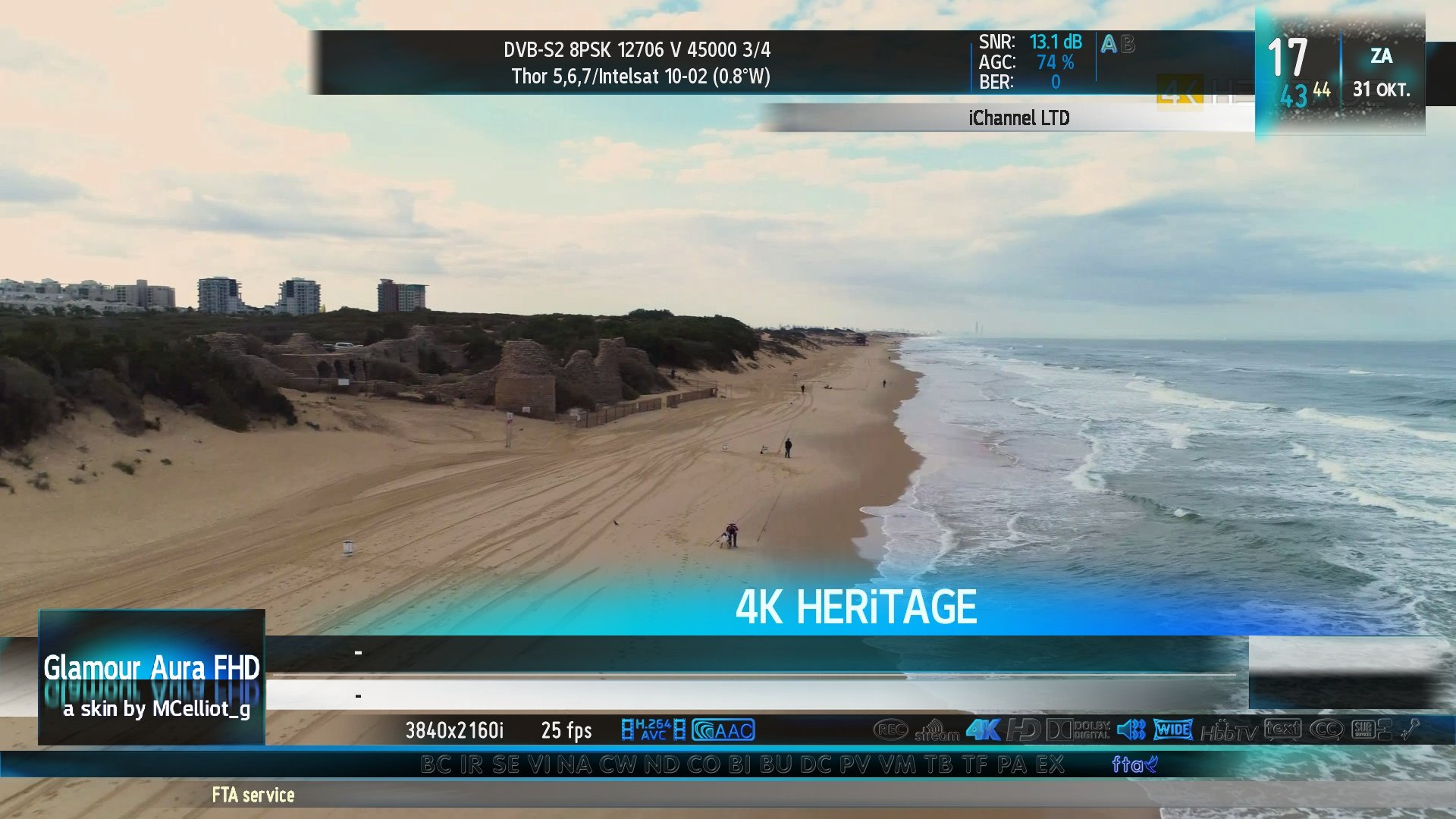

1°W 12703 V 44999 Aut  ID: 4K HERiTAGE
zie codec informatie
aangepast door Satfeeds-DX
NASA zit er ook op zag ik net maar de ontvangst valt weg bij mij, te weinig regen reserve hier :(
nu komt die erdoor maar enkel geluid, geen beeld :( ontvangst 68%/11.00db op een dreambox 920 4K.
aangepast door digitaal kijker

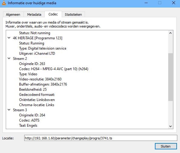

17 uren geleden, Satfeeds-DX zei:
Raar. Ik heb beeld op de 3 andere 4K-zenders op deze frequentie (WOW 4K, Mooz 4K en NASA UHD), maar op Heritage 4K heb ik alleen geluid...

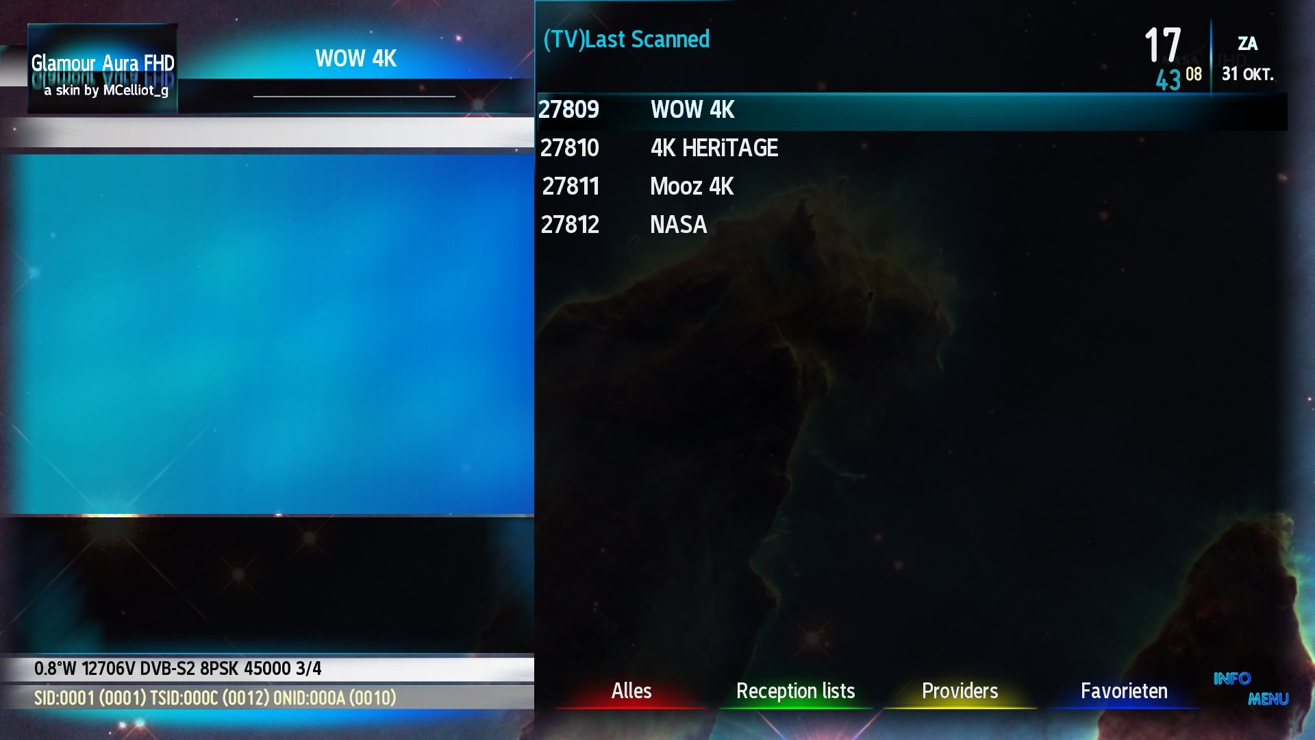

Hier nog altijd beeld en geluid op HERiTAGE 4K. De andere zenders  (WOW 4K, Mooz 4K en NASA UHD) worden opgeslagen in de radiolijst.
In die radiolijst heb ik op WOW 4K en Mooz 4K beeld en geluid, maar bij NASA UHD enkel geluid. Vreemd!

Ik denk dat de oorzaak daarvan is dat HERiTAGE 4K uitzend in H264 en de andere zenders  WOW 4K, Mooz 4K en NASA UHD in H265.

Hier op de VU+ zero 4K geen enkel problem. Netjes beeld & geluid op de 4 zenders. Ik zie wel dat Heritage 4K AVC gebruikt als videocodec, terwijl de 3 andere zenders met standaard HEVC uitzenden.

probleem opgelost, Dreambox 920 kan geen 4K AVC aan las ik in google, spijtige zaak dus :(
Mijn Octagon SF4008 dus blijkbaar ook niet 😞
Maar als ik 4K Heritage op mijn mac open via Openwebif, werkt het wel...

via stream dus wel, spijtig dat de ontvangers ze niet kunnen ontvangen buiten enkele merken uitgezonderd.

Ontvangen gaat wel, allen hebben sommige ontvangers niet de juiste codec aan boord.
Streamen via de computer welke wel die codec heeft is een workaround om toch beeld te zien.

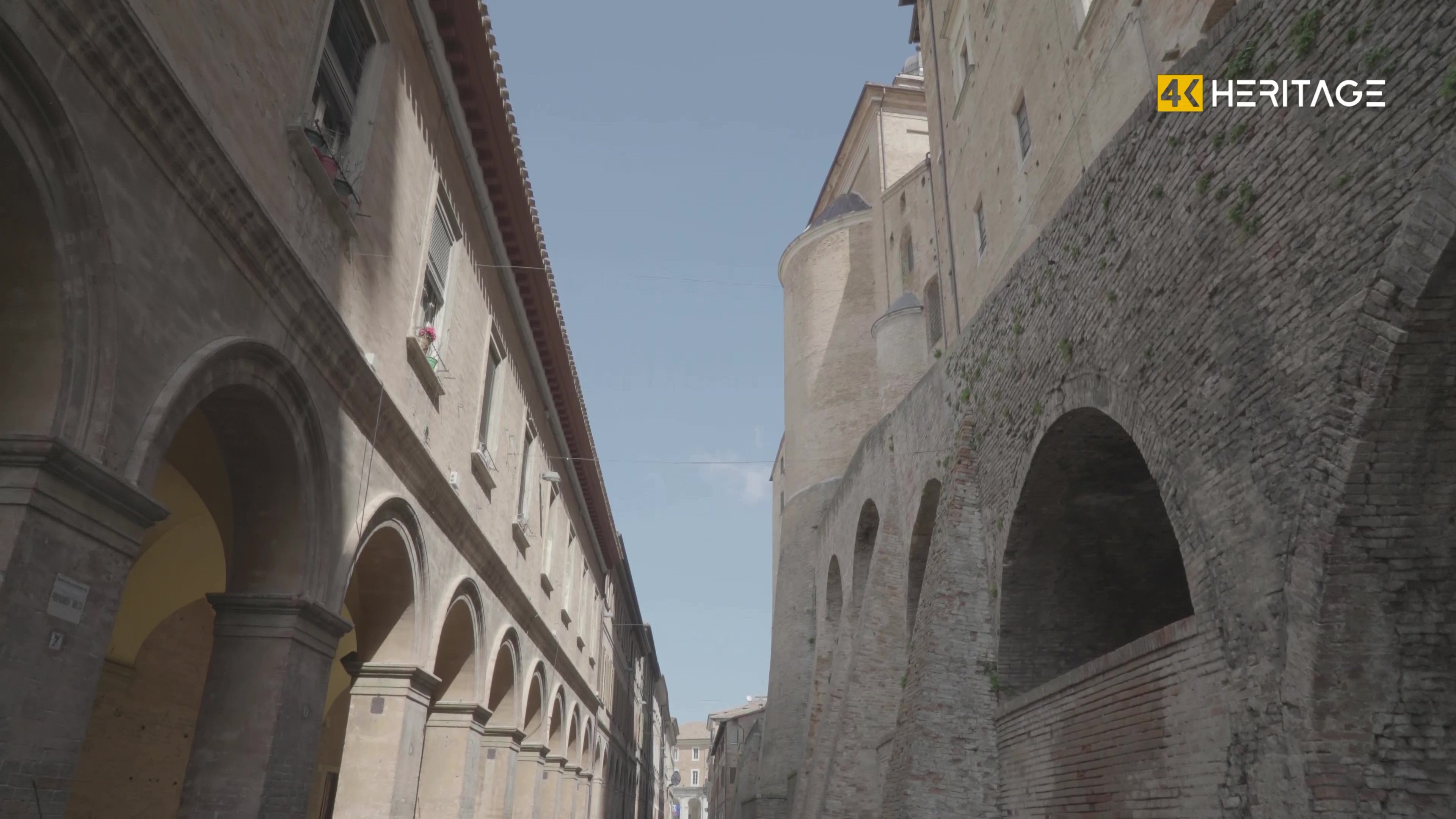

  Name: "4K HERiTAGE"    Provider: "iChannel LTD"                                            met Openbox S3 Mini HD en DVB Dream
  12705, V, 45000 8PSK FEC 3/4
   0.8°W (3592 - Thor 5,6   Intelsat 10-02)
  Signal: 45%    Quality: 71%
   3840x2168 -fps 16968kbps  16:9
  NetwordID: 10   TransponderID: 12   ServiceID: 123
  Video: 263(H.264) Audio: 264  -  eng  (AAC-ADTS)
  PCR: 263  PMT: 4096 Teletext: 0
  30/11/2020 15:11:30   (GMT +1)

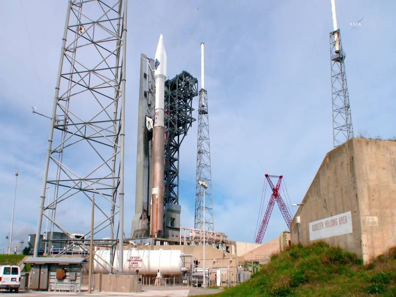

 0.8°W 12705, V, 45000 8PSK FEC 3/4
