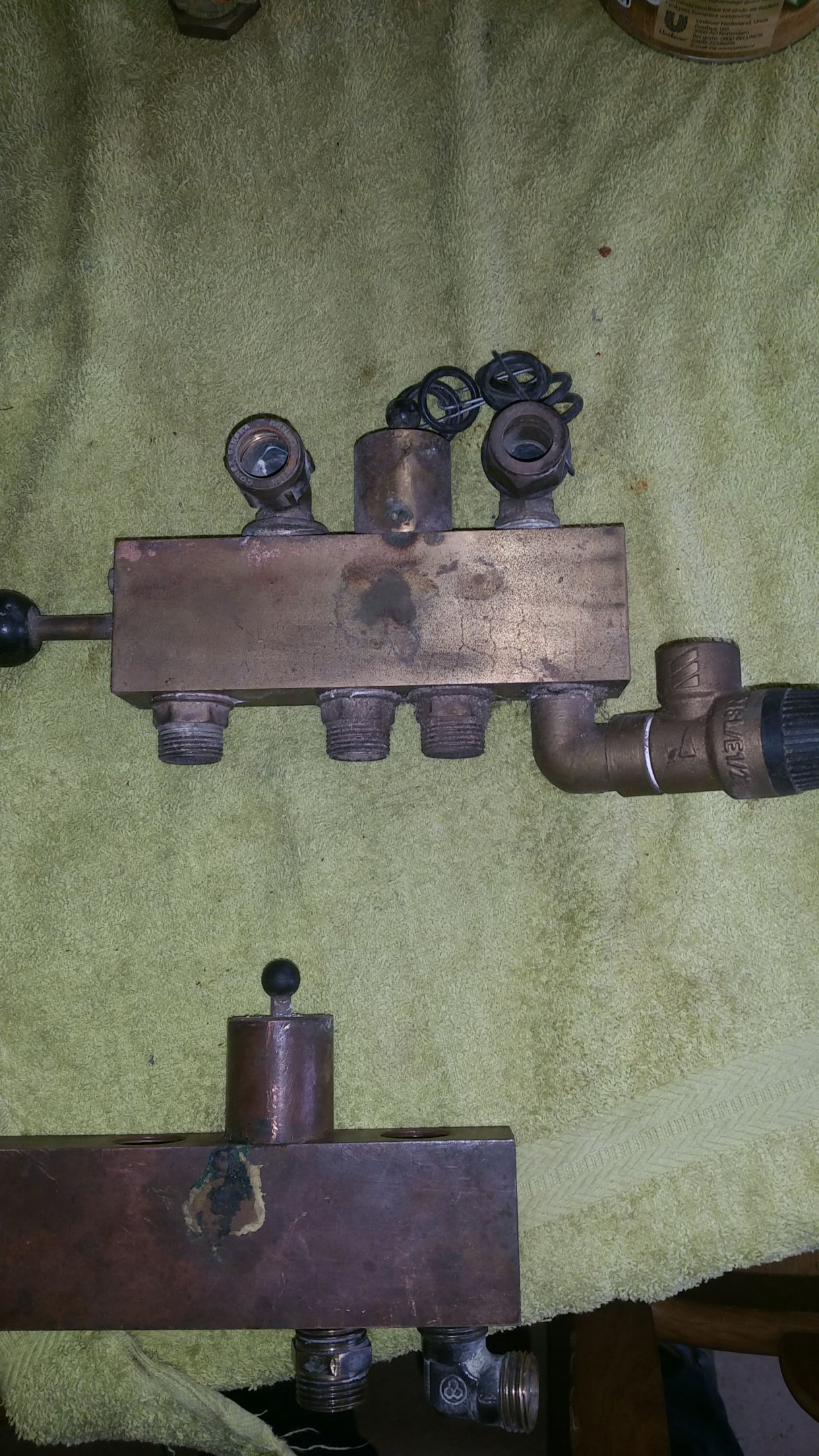

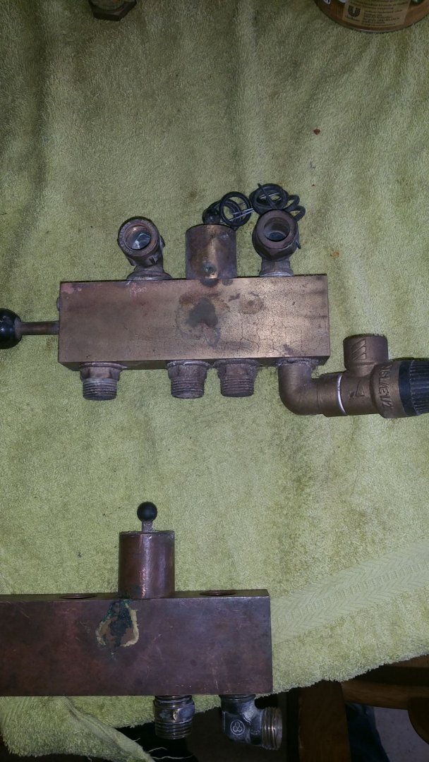

MrDish Geplaatst: 9 november 2020 Geplaatst: 9 november 2020 Dit onderdeel is een deel van , of hoort bij een hout/ cv kachel Mvg
RicardoBelli Geplaatst: 9 november 2020 Geplaatst: 9 november 2020 Bovenste foto en dan recht onder is een overstort ventiel

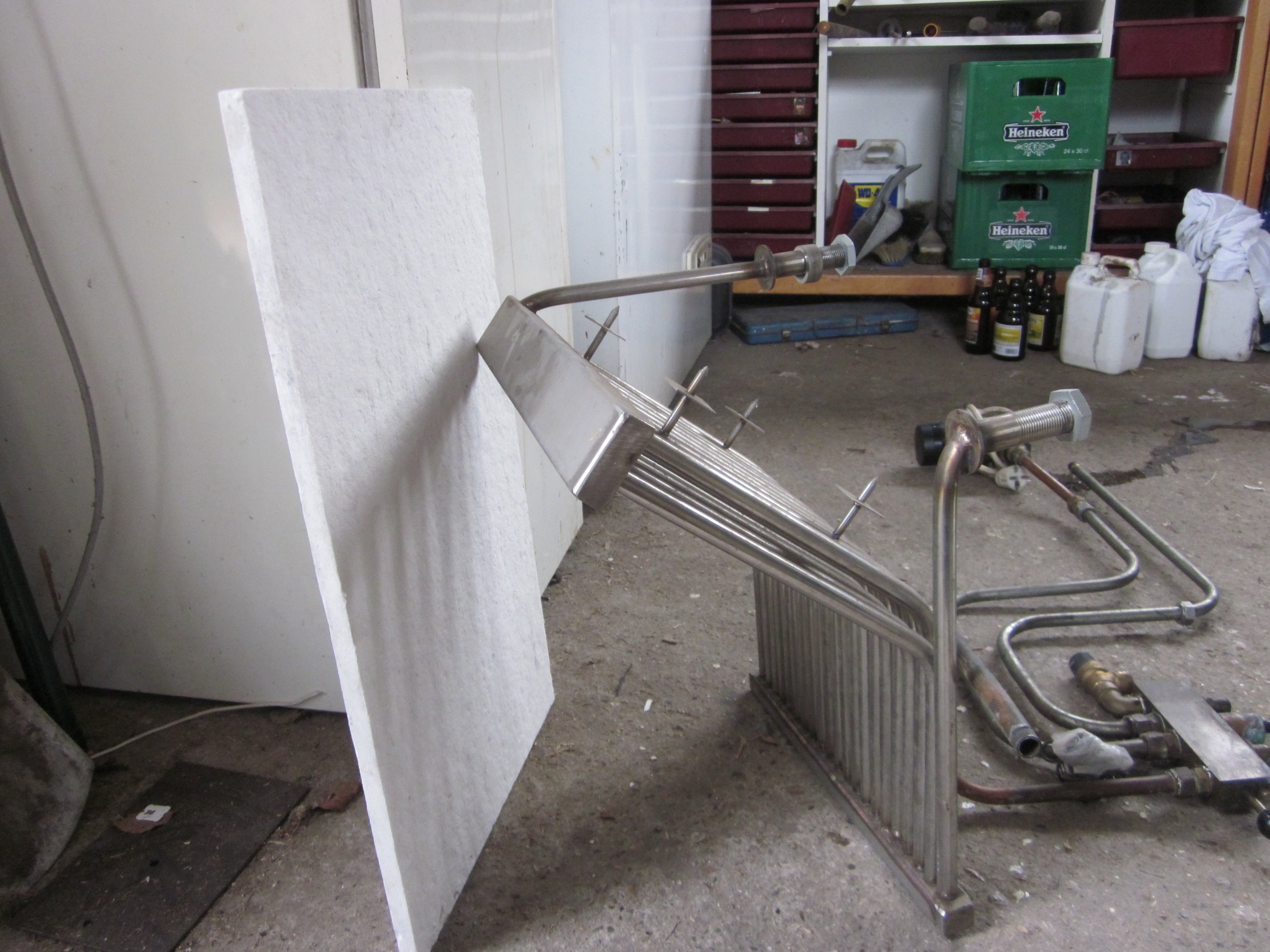

MrDish Geplaatst: 11 november 2020 Auteur Geplaatst: 11 november 2020 Zal er nog ff een foto bij doen voor de duidelijkheid. Ik wil graag weten waar alles voor dient. Misschien kan mij 1 van jullie mij dat uitleggen aan de hand van getallen. Bijv : waar een 1 bij staat moet daar naar toe. waar een 2 bij staat moet daar naar toe of aan vast. Etc , etc. Gaat mij vooral om waar koppel ik de in en uitgang aan van de wisselaar.
Tonskidutch Geplaatst: 11 november 2020 Geplaatst: 11 november 2020 beste @MrDish, heb jij er al eens over nagedacht om het merk van je houtkachel te verklappen waar deze warmtewisselaar uit ontnomen is? Dergelijke wisselaars ken ik zelf uit Duitsland en Zwitserland (om Oostenrijk niet buiten schot te laten zijn die ook hier vermeld) en hebben deze verdelers die per maat en ontwerp hun specifieke waarden kennen, ook speciale kengetallen. Het zou zelfs een andere productie kunnen betreffen maar dat is absoluut niet te herlijden aan enkel een foto. ciao Over de Muur Klein Orkest

Con Geplaatst: 11 november 2020 Geplaatst: 11 november 2020 (aangepast) Even wat opgezocht. Op de verdeler horen te zitten; - een overstortventiel (3 Bar) - een overtemperatuurregelaar die water loost bij >95gr. - een aansluiting om op basis van temperatuur de pomp te sturen - een aanvoer naar de cv - een ontluchter (bovenop) Maar ik zou héél voorzichtig zijn een dergelijk systeem op te nemen op je CV. Er zijn nogal wat voorwaarden verbonden om zoiets aan te sluiten. Het kunnen complete bommen zijn. Bijvoorbeeld, als de pomp bv vastzit. Dan zijn er nog 2 beveiligingen over welke water gaan lozen. De door de lagere druk zal nog makkelijker stoomvorming ontstaan. Immers water gaat over in stoom bij 1013mBar luchtdruk. Hoe hoger de druk des te hoger wordt de watertemperatuur tot 140gr bij 3 Bar (deze moet ik ff nakijken). Nagekeken, 143,6 gr bij 3 atm(o) = 4 atm(a). Héél vroeger heb ik een combi meegemaakt, een olieketel in de kelder icm een openhaard op de begane grond. De ketel stond te stuiteren op de keldervloer vanwege stoomontwikkeling. Ik verzeker je, dat wil je never nooit meemaken! Het was een levensgevaarlijke situatie. 11 november 2020 aangepast door Con 1 Groet, Con. Gloeiende, gloeiende, een beetje humor moet kunnen, anders ga je maar ergens anders heen.. Sinds november 2024 gelukkig weer glasvezel via KPN. Internet/PC: modem/router Fritzbox en TP-Link accesspoint, switch (8), switch (4) PC: Intel Nuc i7 met W11. Laptop Thinkpad met W11 met 24H2. Asus Gigabyte Home Assistant, 20 Shelly's en 2 ESP-tjes en Zigbee.
MrDish Geplaatst: 11 november 2020 Auteur Geplaatst: 11 november 2020 Snap ik . Stuur de stoom richting de badkamer. Maar jij weet hoe ik hem moet aansluiten Con !? Mvg
Con Geplaatst: 11 november 2020 Geplaatst: 11 november 2020 (aangepast) 2 uren geleden, MrDish zei: Snap ik . Stuur de stoom richting de badkamer. Maar jij weet hoe ik hem moet aansluiten Con !? Mvg Op You tube staat een filmpje, wel heel knullig uitgelegd (duidelijk geen verwarmingsboer) dat duurt 15 minuten. 11 november 2020 aangepast door Con Groet, Con. Gloeiende, gloeiende, een beetje humor moet kunnen, anders ga je maar ergens anders heen.. Sinds november 2024 gelukkig weer glasvezel via KPN. Internet/PC: modem/router Fritzbox en TP-Link accesspoint, switch (8), switch (4) PC: Intel Nuc i7 met W11. Laptop Thinkpad met W11 met 24H2. Asus Gigabyte Home Assistant, 20 Shelly's en 2 ESP-tjes en Zigbee.
